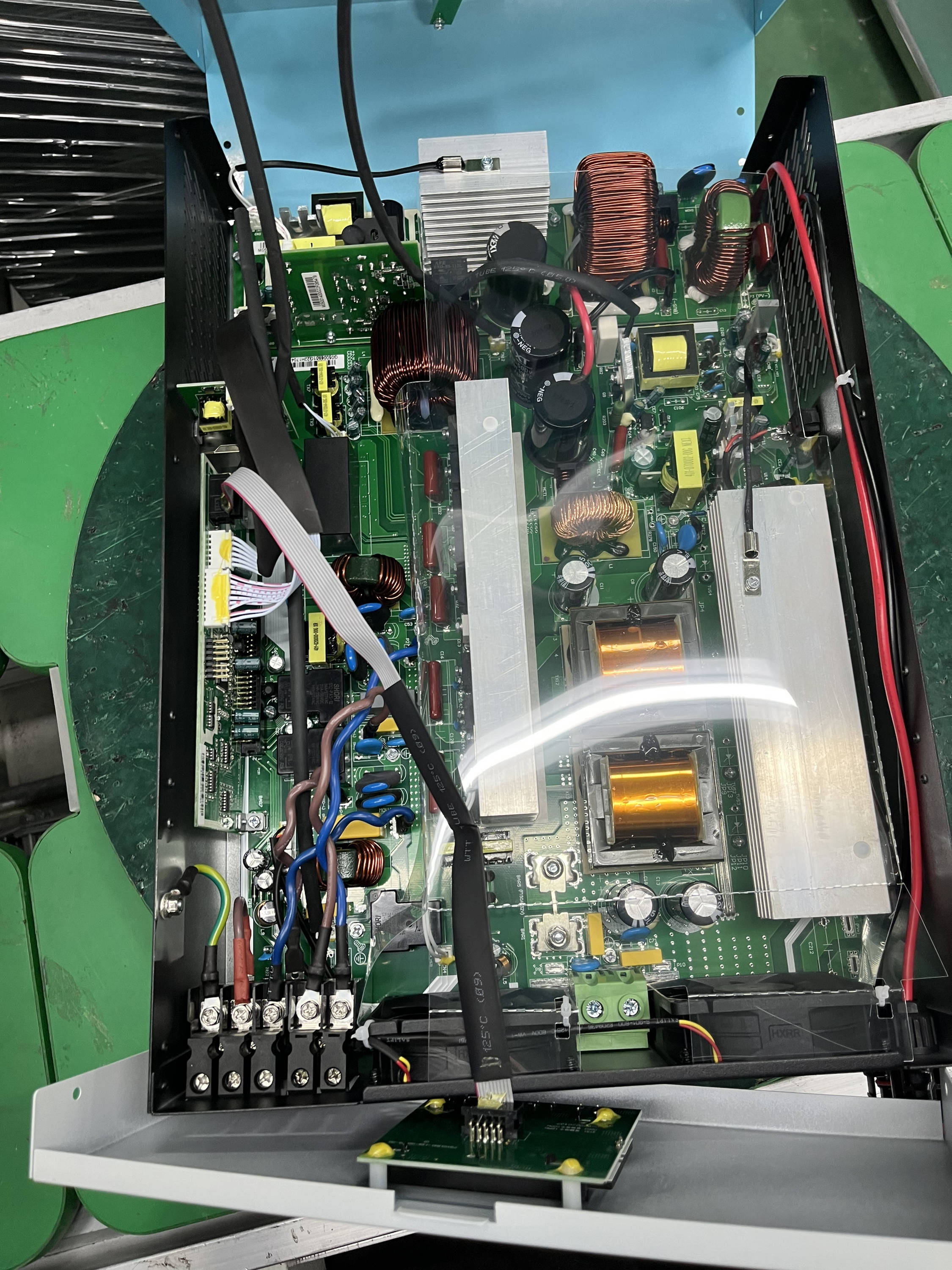

Hallo Zusammen,
ich versuche gerade einen passenden Wechselrichter für meine off-grid System zu kaufen.
Ich denke das ist wichtig, dass eine echte reine sinuswelle sein soll. Deswegen habe ich den Verkäufer gefragt ein Foto von innerem zu schicken.
Ich kann erkennen ein par toroid Spulen, was denkt ihr darüber? Ist es tatsächlich ein reiner Sinus-Wechselrichter?

Warum läßt Du dir ein Foto schicken wenn Du dann das gar nicht beurteilen kannst? Würde mir nicht einfallen und ich repariere die Dinger sogar. Das kann man anhand von dem Aufbau so nicht sicher sagen. Ob das reiner Sinus ist, stellt man fest in dem man das Ding belastet und ein Oszi dran hängt und nachschaut.
Dir ist klar, dass Du den in Deutschland nicht legal betreiben darfst, außer Du kündigst Deinen Netzanschluss und baust eine Insel?
Und ganz ehrlich, um das Geld kann das irgendwo nicht sein, entweder bringt der die Leistung nicht oder hält nicht lang. Das ist selbst für chinesische Verhältnisse zu billig.

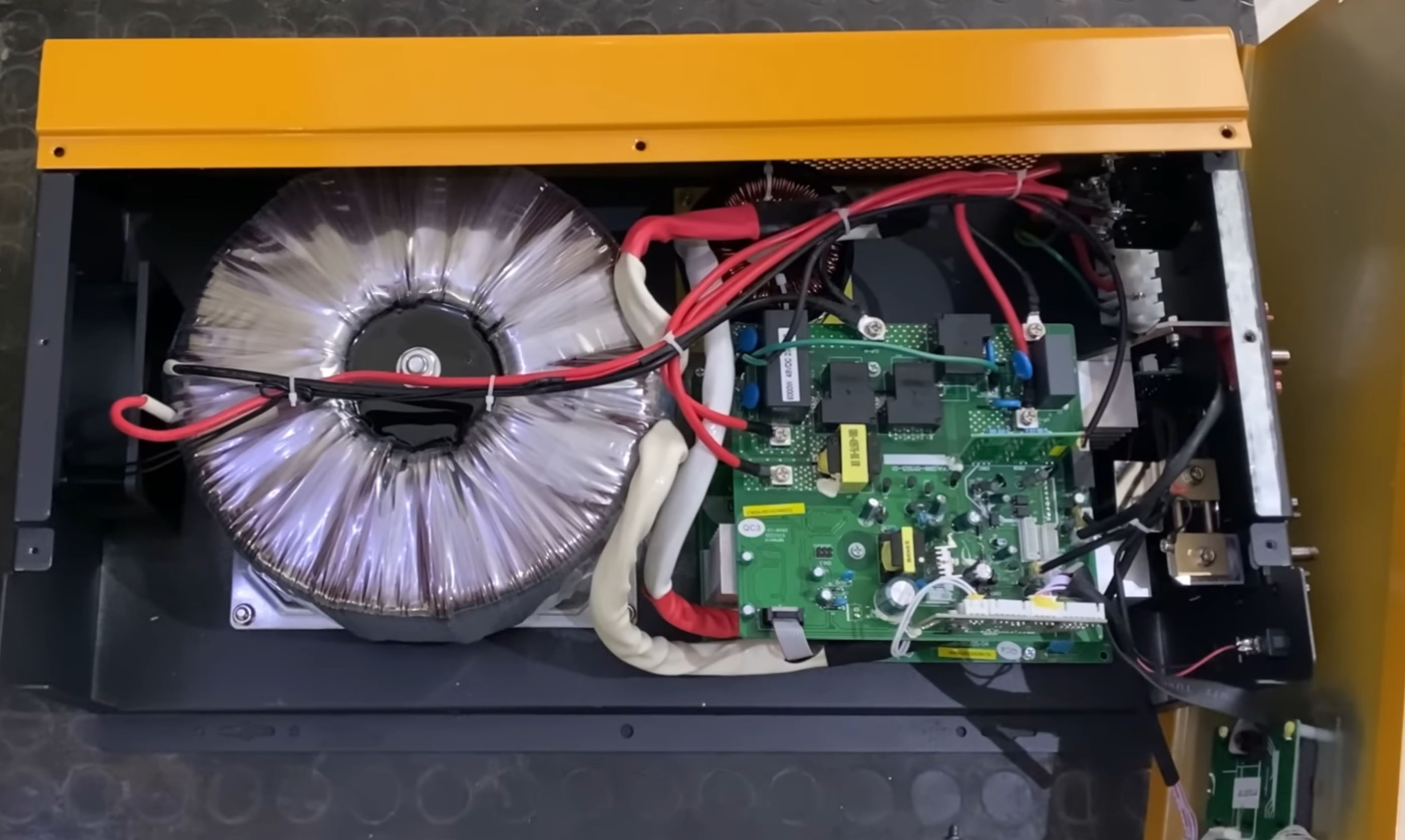

Bleiben Sie zunächst etwas freundlicher. Wie gesagt, ich spreche von einem Off-Grid-System. Ich bin kein Elektriker, aber ich weiß trotzdem, dass ein reiner Sinus-Wechselrichter benötigt wird, um eine Misshandlung der Elektromotoren zu vermeiden. Ich weiß, dass eine Ringspule einer bestimmten Größe erforderlich ist, um eine reine Sinuswelle zu erhalten. Die Anwesenden in diesem Modell erscheinen mir etwas klein, vielleicht sind es nur Transformatoren. Hier ist ein Beispiel eines Wechselrichters, von dem ich zu 100 % weiß, dass er vom reinen Sinustyp ist.
Wie Sie leicht sehen können, müssen Sie kein Experte sein, um die Komponente zu bemerken, oder?
Der Verkäufer spricht von einem reinen Sinus-Wechselrichter, da es also keine Spule dieser Größe gibt, habe ich mich gefragt, ob es andere Techniken gibt, um diese Funktion zu erreichen. Der Preis ist nur ein Richtwert, es fallen keine Versandkosten und Zollabfertigung an. Am Ende werden es mehr als das Doppelte sein.
Letzteres ist richtig. Diese Bauweise mit Ringkerntrafo ist aber schon etwas älter, knapp aus dem letzten Jahrhundert. :mrgreen:
Ein Ringkern dieser Art für 6 KW, also 3 Stück für drei Phasen, dürften knapp die 10 kg Marke erreichen. Ohne Kupfer.
Und man würde sie sehen.
Heute sind das Schaltnetzteile, aber machen trotzdem Sinus.
Die holländischen Dampferausstatter bauen auch so.
Selbst in den kleinen Phoenixen für 375W ist so ein brummer.
