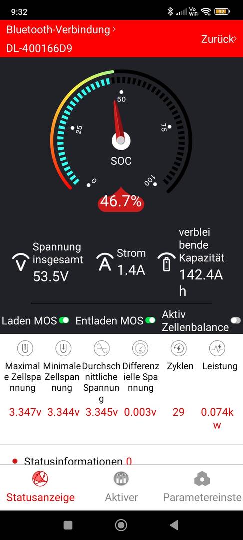

Ist 0.03V spannungsdifferenz nach 30 zyklen normal?
Heute :
Normal war das immer 0.001 V. Muss ich mich da sorgen?
Laur der Anzeige betrug die höchte Zellenspannung 3,347V. Das ist zu wenig, um balancieren zu können. Lade mal weiter auf 3,45V auf und beobachte den Balancer sowie die Zellenspannungen. Wie sind die Ladespannungen eingestellt? Gibt es Einstellungen des Balancers?

Da ein SOC ungefähr soviel Aussagekraft hat wie ein Horoskop mit dem falschen Geburtstag, habe ich da weder draufgeschaut noch ihn in Betracht gezogen.
PS: aber überraschenderweise geben die Daten ein gutes Zeugnis über eines bestimmte Eigenschaft des BMS .
In dem SOC Bereich wird ja nicht Balanced, demnach hat das sehr wenig mit dem BMS zutun. Eher mit geringen Unterschieden der Übergangswiderstände an den Verbindern bzw. relativ gleichguten Zellen.

Die Genauigkeit der Spannungsmessung der Zellen.
hm, ok, danke! wobei wir vielleicht Auflösung und Genauigkeit unterscheiden sollten - ich hab grad mal ein paar Daly Smart BMS Data Sheets angeguckt, da steht für 'voltage detection accuracy' besser +/-15mV (bei nem 48V 200A Modell). Bei JK PB steht +/-3mV. Kommt natürlich auch noch das Temperaturverhalten rein, das hab ich jetzt nicht betrachtet.
Ist bei JK die Auflösung niedriger (ich hab meins noch nicht in Betrieb...)?
Vollkommen richtig, ich war ungenau...
Ich benutze ja billig BMS, und selbst die sind ziemlich genau. Vom AD Wandler her ist die Genauigkeit heute kein Problem, die Ungenauigkeiten kommen von streuungen der Teil im analogen Kreis.
Generell ist aber die Zellspannung Messung essentiell für die BMS Funktion, und daher sollte das, bis auf Einzeldefekte, schon im sein.
Ein solcher Fall, wo halbwegs gleichgut Zellen im flachen Bereich der Kennlinie sind, man. Man ein ziemliche gleicheit der Zellspannung erwarten.... Und dann sieht man umgekehrt, ob das BMS das auch so anzeigt.
bei meinem (LiIon) Akku hatte eine Zelle am Anfang 6mV weniger als die höchste und inzwischen ist es schon bei 20mV, allerdings wenn der Lader abschaltet, also im steileren Bereich der Kennlinie. Die anderen Zellen liegen da deutlich näher beieinander.
Auf dem flachen Teil geht die Differenz dann natürlich runter. mit deinen 3,34V sind wir ja eigentlich auch eher im flachen Teil.
@surolac ich kann deine Gedanken schon nachvollziehen. 30mV Diff ist nun an sich erstmal nix Tragisches (glaube ich, ich bin ja auch am Lernen), aber die Veränderung stimmt einen schon nachdenklich.
Hast du die Innenwiderstände der Zellen verglichen? Hast du ein gutes Voltmeter um mal zu schauen, ob es nicht möglicherweise ein Messfehler ist?
Ich würde das auf jeden Fall im Auge behalten. Wenn du einen aktiven Balancer hast (welches Daly ist das überhaupt?) würde ich wahrscheinlich noch mal a la Top Balancing versuchen...
{edit: wobei das eigentlich zeimlicher Blödsinn is, wenn im Flachen Teil Unterschiede sind}
Nicht dreißig, sondern 3 mV.
