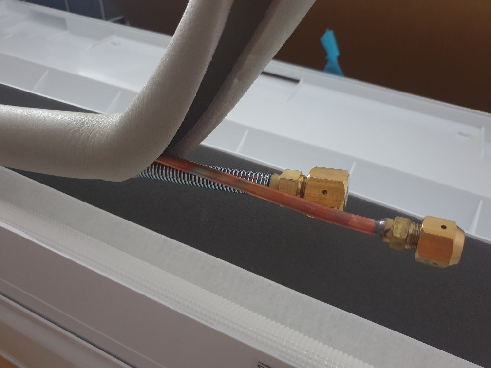

Isolierung der Kältemittelleitungen
original ist bei meinem Mitsubishi Innengerät eine Isolierung wo beide Leitungen zusammen drin liegen.
Jetzt stellt sich mir die Frage wie warm/kalt insbesondere im Heizbetrieb die beiden Leitungen werden? Findet da nicht eine negative Übtragung statt, dass die kältere Leitung die wärmere runter kühlt, bevor das Kältemittel am Inngerät an kommt?

Der Hersteller wurde doch genannt: Mitsubishi
Es ist richtig, dass ein gewisser Wärmeaustausch zwischen beiden Leitungen erfolgt, auf einer Länge von etwa 45cm wird das in Sachen Effizienz jedoch keine Rolle spielen. Wesentlich größer ist er Einfluss der Leitungslänge außerhalb des Gebäudes sowie deren Isolierung.

auf die 45cm mag das hinkommen, das es nicht so reinspielt mit dem einzeln-isolieren.
sparmaßnahme der hersteller -sehe das jedenfalls so-
ich würde da nacharbeiten für's gute gewissen
Ich werde es dann noch nacharbeiten. Danke :slight_smile:
Außerhalb des Gebäudes werden es bei mir ca. 50cm Leitungslänge.
Nacharbeiten würde ich nicht empfehlen, es ist sehr eng in dem Bereich. Zusätzliche Isolierung und du bekommst das Gerät nicht mehr an die Wand. Sollte es da übherhaupt Verluste geben, sind die im Promillebereich. Peanuts.
