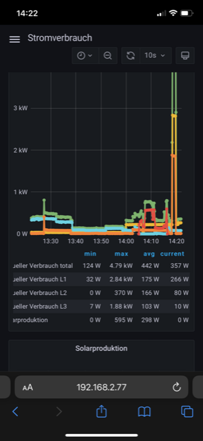

Folgende Situationen/Testszenarien:
PV Anlage aus:
L1 266W
L2 80W
L3 10W
Gesamtverbrauch 357W (passt und ist ok so)

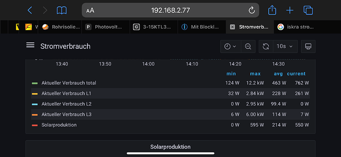

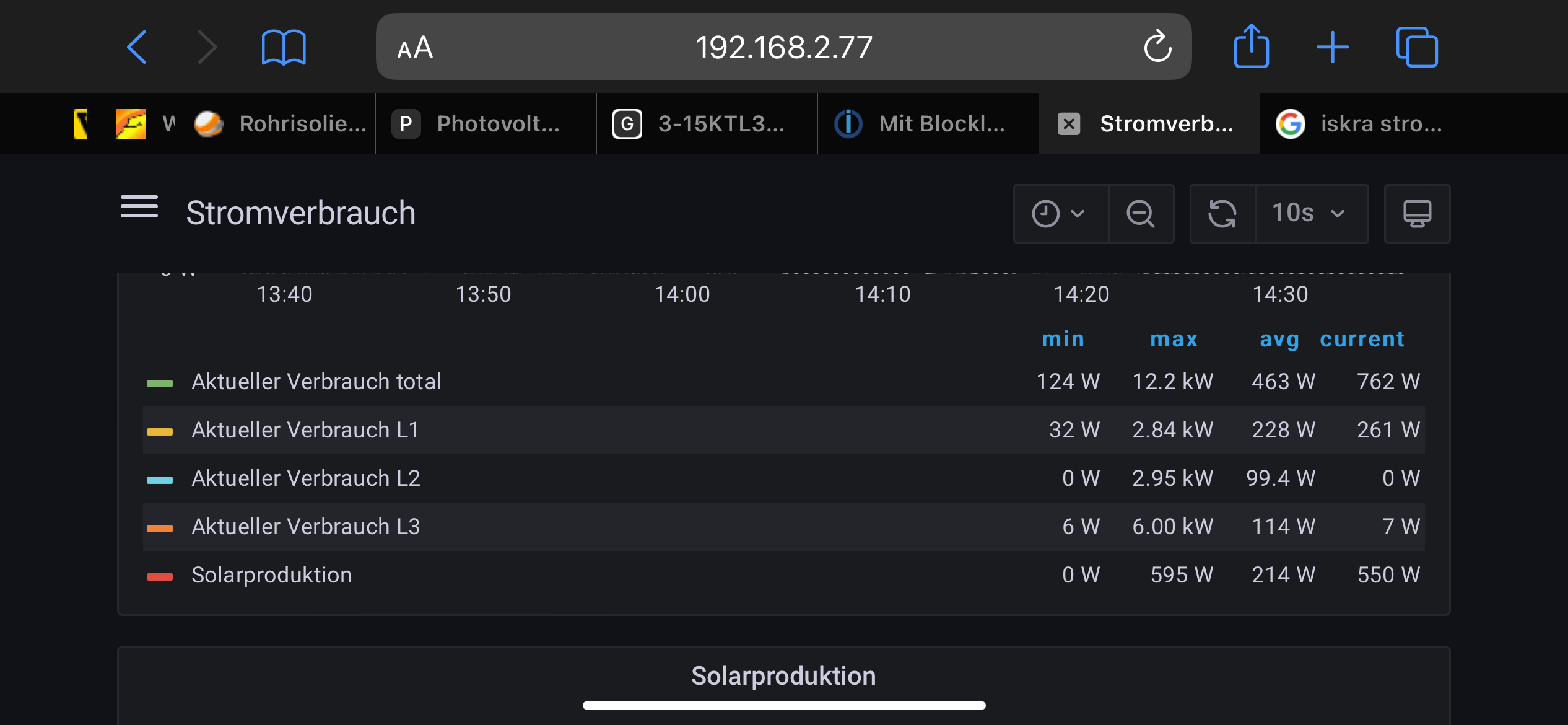

PV Anlage mit Überschussproduktion auf L2:
L1 261W
L2 0W
L3 7W
Produktion 550W
Gesamtverbrauch laut Zähler: 762W (hier kann ja was nicht stimmen. ca. 80W von der Produktion werden direkt auf L2 verbraucht, bleiben noch 470W über. Also sollte ich am Zähler ja 0W stehen haben und sogar Einspeisen.
Warum zeigt der Zähler mir 762W an? Sind es die 470W+261W+7W= 748W? Kommt mir so vor. Die Zahlen habe ich am Zähler selbst gegengeprüft, mein Smartmeter zeigt richtig an.
Jetzt die Preisfrage: Wie stelle ich den Zähler um, dass er saldierend zählt? Es ist ein Zweirichtungzähler (steht momentan auf Einrichtung 1.8.0). Kann ich das überhaupt selbst? Braucht es dazu einen Elektriker mit Spezialwerkzeug außer Taschenlampe? Oder gar jemanden vom Netzbetreiber (Westnetz)?
Anbei noch Screenshots der oben aufgeführten Beispiele.

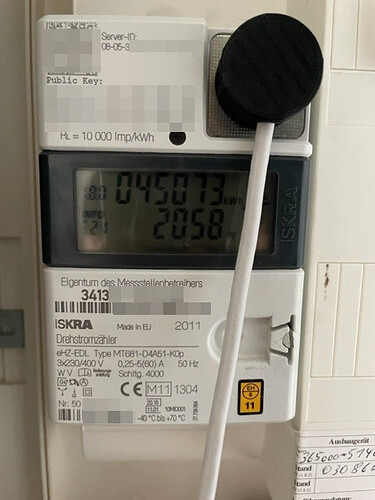

Kann schon sein, je nach den Wünschen des Netzbetreibers.
Den Hersteller am besten fragen.

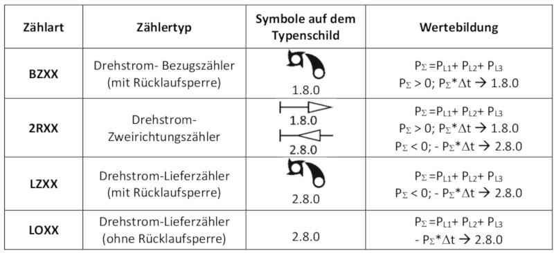

Modus umstellen du gar nicht, sonst könnte man ja auch den Mode4 auswählen, Rückwärtszählender Ferraris, den gibt es für Holland.
Müste ausgetauscht werden.
MT681-D4A51-K0p mit Schaltung 4000, zb. Saldiert angeblich über alle Aussenleiter, würde ich immer am Zähler direkt überprüfen, und nicht über irgendwelche Basteleien.

Ich würde mal beim Netzbetreiber / Messstellenbeteiber anrufen und fragen.
Selber kannst du das nicht machen.
Ich gehe mal davon aus dass das eine Fehlparametrierung ist. Du bist bestimmt der Erste dem das auffällt :smiley:

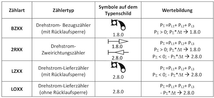

Mein Smarty zeigt die saldierte Einspeisung als "Bezug" am Display an, der Wert ist richtig, das - (Minuszeichen) fehlt.
Man beachte die Wertebildung.
Also: Anleitung lesen
