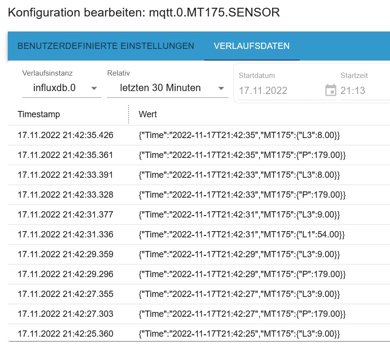

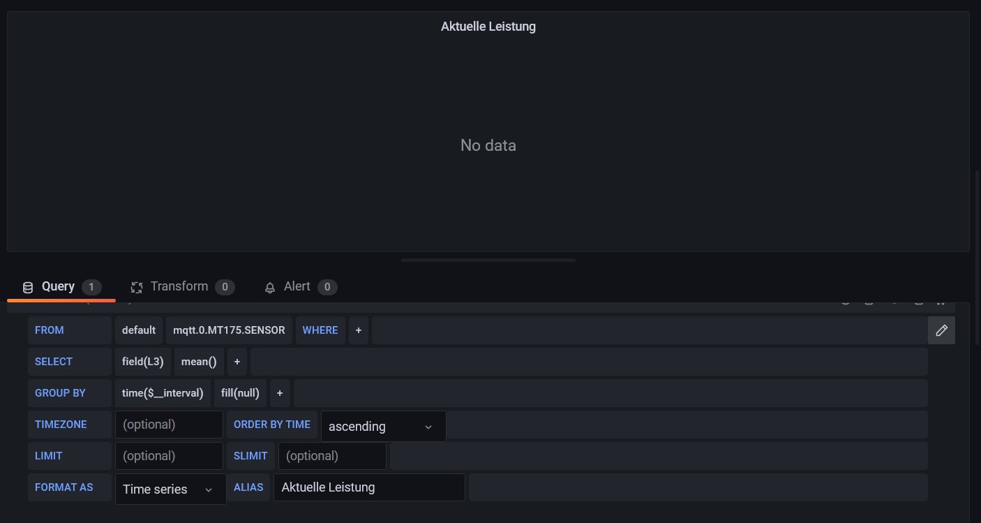

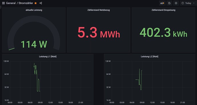

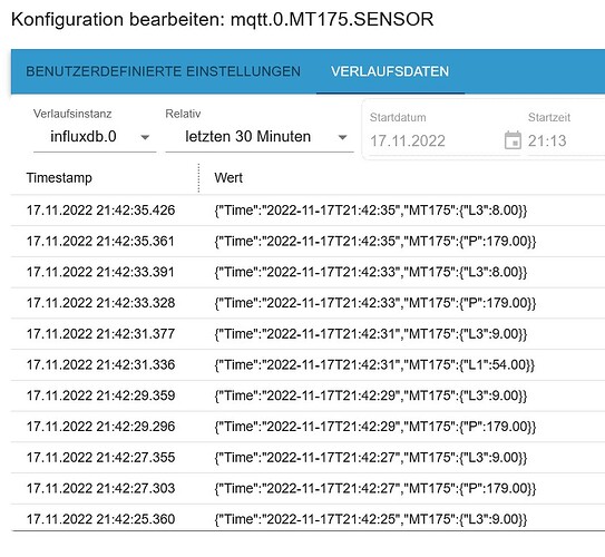

Das scheint soweit zu funktionieren. Das einzige ist, ich bekomme die Daten aus der DB nicht visualisiert.
Es kommt immer die Fehlermeledung "no data", obwohl die Daten definitiv in die Datenbank geschrieben werden.
Der einzige auffällige Unterschied ist, dass die einzelnen Werte für P, L1, L2, L3 usw von Tasmota in einem "String" geliefert werden.
Es gibt nur einen einzigen Objekt "Sensor" und nicht wie bei anderen MQTT-Geräten für jeden Wert ein eigenes Objekt.
Wenn ich mir im ioBroker die Verlaufsdaten im Datenexport in InfluxDB anschaue, dann sehen die einzelnen Werte OK aus.

Wie muß ich Grafana konfigurieren, damit die die Daten eingelesen bekomme?
Anbei ein paar Screenshots zur Veranschaulichung.

Ohne Gewähr: Das sind JSON-Strings. Die bekam ich von einer liefernden Instanz auch. Wurden 1:1 so weggeschrieben. Aber sind so nicht 1:1 zur Auswertung verfügbar.
Meine Lösung war, ein Skript aufzusetzen, was diese Strings parst, und dann erst diese geparsten Werte wegzuschreiben. Sprich: Die JSON-Strings werden erst interpretiert und nur das interpretierte Ergebnis weggeschrieben.

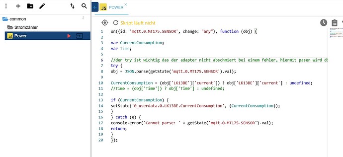

Du benötigst:
1. Adapter "Skriptausführung"

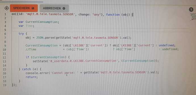

2. Deinen Datenpunkt aus "Objekte", der den JSON-String enthält (im Beispielbild mqtt.0.tele.tasmota.SENSOR)
3. einen eigenen Datenpunkt (im Beispielbild 0_userdata.0.LK13BE.CurrentConsumption)
Mit eingerichtetem Adapter Skriptausführung unter Menü Skripte ein neues Skript anlegen. Das Beispielskript agiert bei jeder Änderung des Quelldatenpunkts, parst dessen JSON-Daten und schreibt jene geparsten Informationen auf entsprechende Zieldatenpunkte.
Unter Objekte die Zeile des Zieldatenpunkts suchen und über das Zahnrad die Protokollierung in die Datensenke (History, InfluxDB, ...) aktivieren.
Ab dem Zeitpunkt werden in der Datensenke direkt auswertbare Informationen abgelegt.

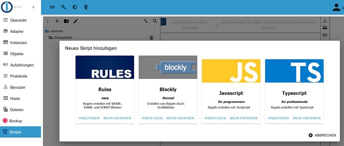

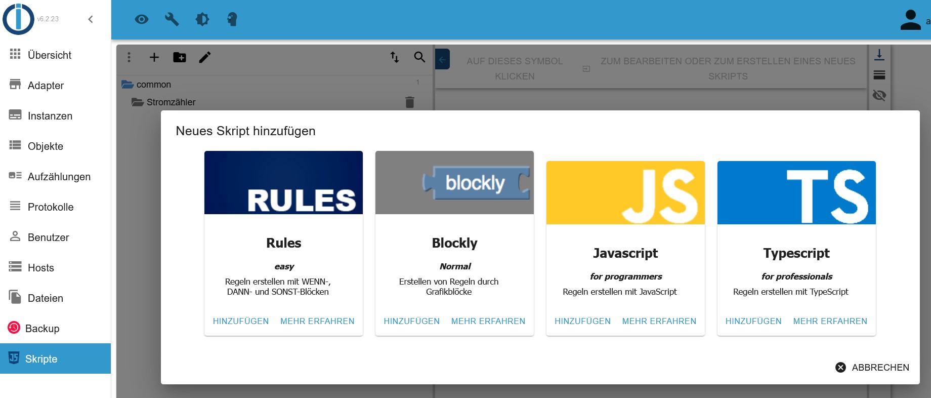

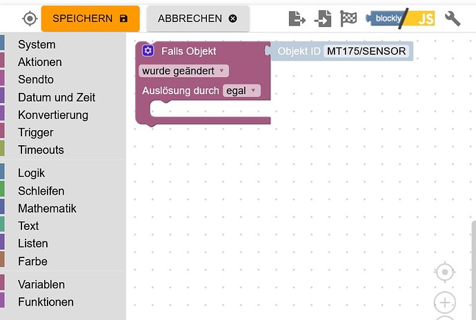

Adapter ist installiert, möchte ich ein neues Script erstellen, kommt erstmal eine Abfrage nach Art des Scriptes:
Wähle ich z.B. Blockly aus, weil inhaltlich am naheliegensten, so komme ich zum grafischen Editor:
Alle andren Varianten sind auch grafische Editoren, daher komme ich irgendwie nicht weiter.
An sich wäre es nicht verkehrt mit einem grafischen Editor, da es für mich einfacher umsetzbar wäre.
Aber ohne Schritt für Schritt Anleitung bin ich aufgeschmissen :?
Das ganze scheint doch nicht so einfach zu sein, wie es so oft behauptet wird....
Könntest du mir deinen Script als Text zusenden und nicht als Screenshot? So komme ich viel schneller zum Ziel.
EDit: Unter Javascript komme ich zum Scripteditor, aber ich scheitere daan erneut.......

Schick ich Dir nachher.

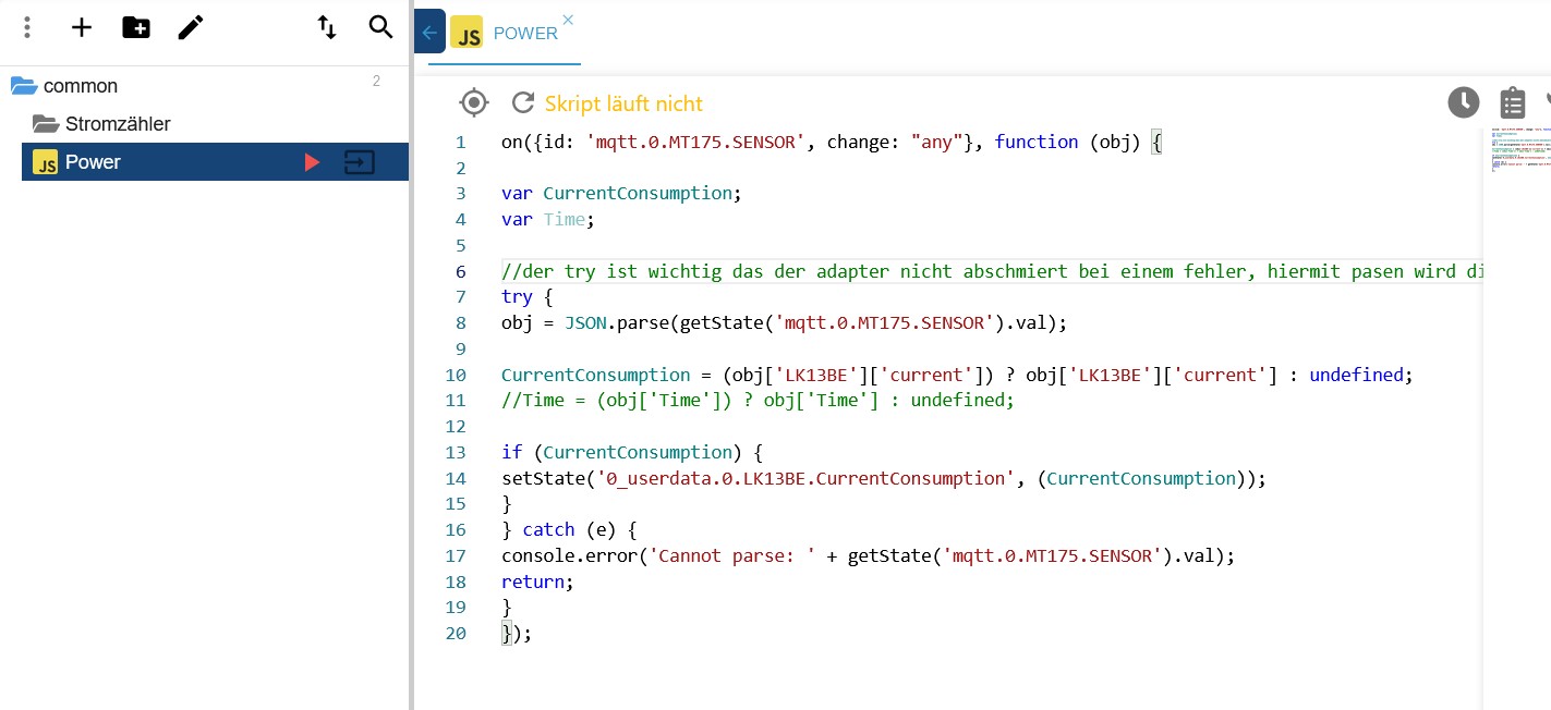

Variante JS für JavaScript-Code
on({id: 'mqtt.0.tele.tasmota.SENSOR', change: "any"}, function (obj) {
var CurrentConsumption;
var Time;
//der try ist wichtig das der adapter nicht abschmiert bei einem fehler, hiermit pasen wird die json in ein object
try {
obj = JSON.parse(getState('mqtt.0.tele.tasmota.SENSOR').val);
CurrentConsumption = (obj['LK13BE']['current']) ? obj['LK13BE']['current'] : undefined;
//Time = (obj['Time']) ? obj['Time'] : undefined;
if (CurrentConsumption) {
setState('0_userdata.0.LK13BE.CurrentConsumption', (CurrentConsumption));
} catch (e) {
console.error('Cannot parse: ' + getState('mqtt.0.tele.tasmota.SENSOR').val);
return;
Solltest Du damit nicht zurechtkommen,
- leg in Objekte Deine gewünschten Zieldatenpunkte an
- stell hier die Namen Deiner Zieldatenpunkte + einen kompletten JSON-String (wie Du ihn vom ISKRA erhältst) ein
Ich kann später schauen, daß ich Dir obigen Code anpasse, falls es bei Dir nicht klappt.

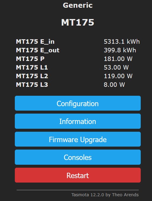

So sehen die MQTT-Telegramme aus:
18:54:22.680 MQT: MT175/SENSOR = {"Time":"2022-11-20T18:54:22","MT175":{"P":114.00}}
18:54:22.697 MQT: MT175/SENSOR = {"Time":"2022-11-20T18:54:22","MT175":{"L1":26.00}}
18:54:22.718 MQT: MT175/SENSOR = {"Time":"2022-11-20T18:54:22","MT175":{"L2":80.00}}
18:54:22.738 MQT: MT175/SENSOR = {"Time":"2022-11-20T18:54:22","MT175":{"L3":8.00}}
Die werden zyklisch alle 3 Sekunden erzeugt. Es ist die momentane Leistung saldiert (P) und für jede Phase einzeln.
Positive Werte sind Netzbezug, negative Einspeisung.
Immer wenn sich der Zählerstand ändert ( für Netzbetzug oder Einspeisung) sieht das Telegramm so aus:
{"Time":"2022-11-20T19:01:08","MT175":{"E_in":5329.1,"E_out":402.3,"P":137.00,"L1":50.00,"L2":79.00,"L3":7.00}}
E_in ist Netzbezug, E_out ist der Einspeisezähler.

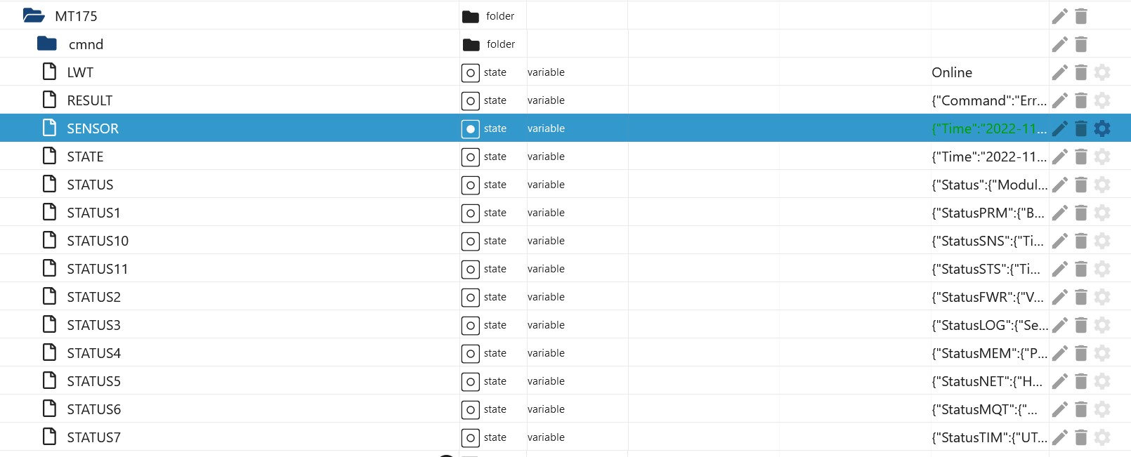

Kommen die MQTT-Nachrichten bzgl. der einzelnen Kriterien alle einzeln (P, L1, ...) an oder kommt eine Nachricht an, die dann alle Werte gleichzeitig enthält?
Respektive: Wenn Du unter Objekte Dich zu dem Datenpunkt hinhangelst, hast Du dann einen Datenpunkt, der
a) alle Werte zeitgleich in einem JSON-String enthält? Oder
b) kommt mal der eine, mal der andere Wert im JSON-String an?
Dort kannst Du Dir auch den Namen des Datenpunkts kopieren -> ich gehe jetzt mal von folgendem aus:
Quelle: Die JSON-Daten kommen über den Datenpunkt mqtt.0.MT175.SENSOR

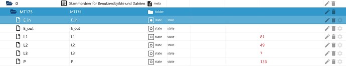

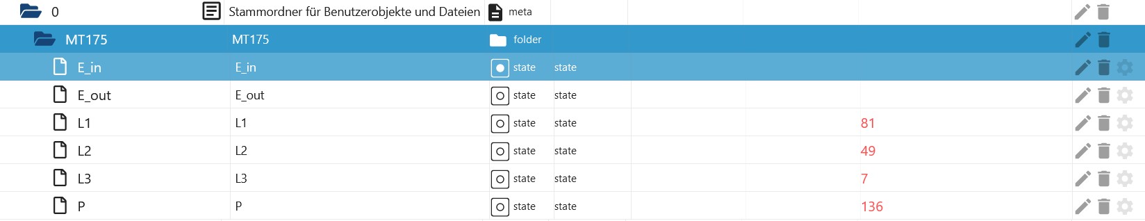

Ziel: Du hast Dir in den Objekten einen eigenen Ober-Datenpunkt mit mehreren Unterpunkten angelegt. Bsp.
0_userdata
0
MT175
P
L1
L2
L3
Wenn es nur einen Quell-Datenpunkt gibt, benötigst Du ein Skript

Gesetzt den Fall, obiges Skript würde funktionieren, solltest Du in obiger Struktur (0_userdata.0.MT175) unter Objekte im Takt der reinkommenden MQTT-Nachrichten aktualisierte Werte vorfinden.
Wasser marsch...
Sorry für die späte Antwort, bin gestern sehr früh eingeschlafen.
Habe es so umgesetzt und was soll ich sagen es funktioniert :smiley:
Die Daten von P und Lx werden geschrieben.

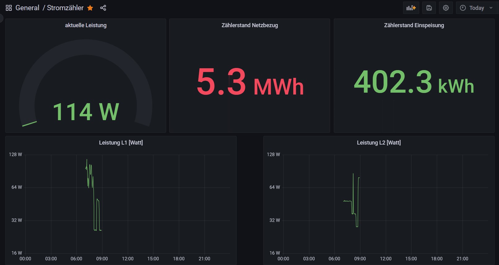

Es funktioniert :smiley: :smiley: :smiley:

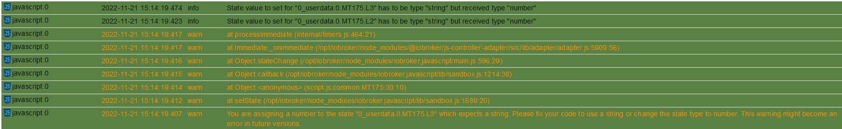

Das einizig auffällige ist, dass das Log sehr schnell anwächst, da andauernd was geschrieben wird.

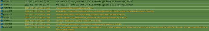

Hier mal ein Screenshot:
Ist das was dabei, was behoben werden sollte?
Sonst ändere ich das logging auf "Error", damit das Log nicht vollgeschrieben wird.
Mein Code ist extra so gebaut, daß er tolerant gegenüber entweder alle oder einzelne Werte agiert.
Der Code selbst ist pures JavaScript ohne jedwede Typisierung. Könnte es sein, daß Du die Datenpunkte unter Objekte mit Typ string angelegt hast (ich weiß aus Stand nicht, ob man dort typisieren kann)? Falls ja, müßtest Du dort auf irgendwas Richtung number, int oder so ähnlich wechseln.
PS: Gern geschehen und war mir eine Freude ;).
Das hatte ich mir schon gedacht und den Typ auf Number geändert, der Log ist jetzt ruhig :smiley:
