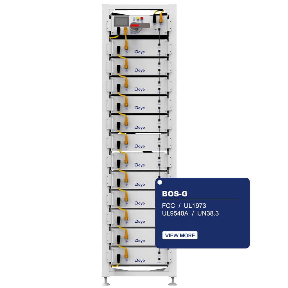

Irgendwelche DEYE BOS-G / BOS-G Pro Nutzer hier?
Hallo Zusammen!
Gibt es hier Nutzer von BOS-G oder BOS-G Pro?
Ich finde nur das EU Handbuch und da steht drin (Seite 7), dass man den nur in einem feuersicheren Raum mit feuersicheren Fenstern und T60 Tür betreiben darf (und natürlich einer Brandmeldeanlage).
Wie habt Ihr das gelöst?

Die Batterie gemäss Handbuch aufstellen
Eine andere Batterie suchen die nicht solche Anforderungen an den Aufstellraum hat.
Du meinst, bei einer Batterie, bei der der Hersteller diesen Hinweis "vergessen" hat, ist dann alles gut?
Wenn diese Anforderungen im Baurecht stehen, dann wäre ein Auswandern in einer etwas freiere Region auch eine Alternative.
Die einen haben Löschbomben... die anderen Texte in Anleitungen, aber da wird es sicherlich Vorschriften geben möglichweise für jedes Bundesland unterschiedliche.
(ich finde diese Batterie-Rollkontainer schick... die sind nicht fest installiert... evtl. kann man dem Drecks-Bürokraten damit den Mittelfinger zeigen... aber zumindest kann man die einfach beim Auswandern mitnehmen.)
Tun sie aber nicht, zumindest nicht für den privaten Bereich.
In der englischen Version steht "must", in der deutschsprachigen "sollte".

Die haben die doch alle auf der ihrer Website.
guggst du unter "Herunterladen".
Nachtrag: deutsch gibts anscheinend nur für die G (ohne pro)
Danke Oliver,
"Sollte" beim Raum, "muss" bei der T60 Tür.
Und richtig, bei BOS-G Pro gibts keine deutsche Anleitung zum runterladen, aber die Händler haben fast nur noch BOS-G Pro, weil es (preisgleich) das alte System ersetzt, so wie ich das sehe.
Vielleicht dann Felicity LUX-Y-48100HG01 als Alternative?
Ähnlicher Preis, aber mit Löschbomben drin?
Davon lese ich zumindest beim BOS-G Pro nichts.
