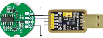

Es gibt zu diesem Thema bereits viele Beiträge im Netz. Die meisten beziehen sich auf eine fertige Tasmota-Lösung. Der Nachteil ist, dass man die Daten über MQTT nur alle 10 Sekunden erhält, was für die Regelung eines Wechselrichters wie z.B. Soyosource nicht wirklich funktioniert. Ziel ist es die Daten im Sekundentakt zu erhalten.
Zunächst lesen wir die Rohdaten des IR-Lesekopfes über ein TTL-USB Modul in Hterm oder Putty ein. Das TTL-USB Modul ist ein AZDelivery UART-TTL USB Adapter mit CH340G. Der macht die wenigsten Probleme mit den COM-Treibern. Man kann natürlich auch ein USB zu TTL Serielles Adapterkabel verwenden. Die Boudrate muss bei meinem Zweirichtungszähler (Typ mMe4.0) auf 9600 eingestellt werden.
Hier nun der Komplette Datensatz. Die für uns wichtigen Sequenzen habe ich markiert.
