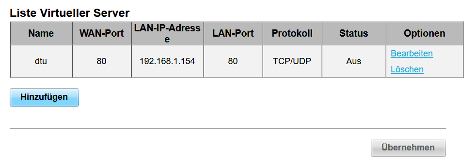

konkret shelly oder openDTU. In der Internetdose hab ich einen “virtuellen server” eingerichtet. Hab mir gedacht, das müßte so aussehen:
Passt des? Muss ich noch nen Port freigeben? Wie komme ich von außen da dran? (Status ist EIN!) - Dachte, ich könnte mit http://< meine-ip >/dtu drauf zugreifen?
nee war ganz einfach: Router Neustart. http:// < meine-ip > macht die DTU auf.

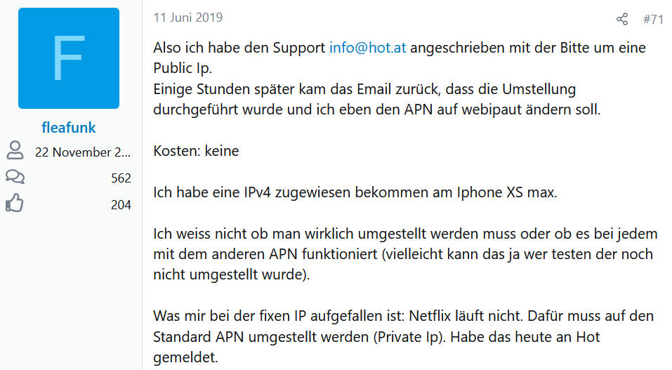

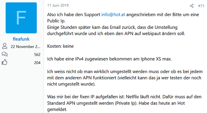

aber ich denk zu kompliziert. im lteforum.at gefunden
ich tu des mal auf die todo liste. Die Anleitung für deren ZTE modems auch gefunden https://www.lteforum.at/attachments/hot_xzte_public_ip-pdf.54178/
