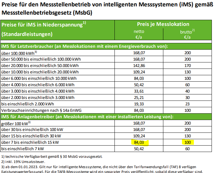

  • Bisher zahle ich als Einspeiser ca. 15 € Brutto für den Messtellenbetrieb. Werde ich demnächst wirklich 100,-€ zahlen müssen, oder habe ich das im Internet falsch aufgefasst?

  1. Laut Bundesnetzagentur sind die Preisobergrenzen nun gesenkt worden. Ab 2024 sind für Anlagen wie deine nur noch 20€/Jahr fällig. Das war vorher wirklich Wahnsinn, was die sich da überlegt haben. Für 2023 wird dir dann vermutlich aber wirklich die 100€/Jahr berechnet werden. Meine Nachfrage beim hießigen Netzbetreiber hat ergeben, dass man aber für Bezug und Einspeisung maximal den Höchstbetrag des höchsten Werts bezahlt (also was mehr ausmacht: entweder deine Erzeugungsanlage oder dein Bezug)

Zu 1) wird mir die Westnetz mittlerweile kurios. Du nennst die BNA. Ich habe folgendes von Westnetz:
https://www.westnetz.de/content/dam/revu-global/westnetz/documents/fuer-partnerfirmen/energiebelieferung-und-messstellenbetrieb/lieferantenvertraege/2023_westnetz_-_preisblatt%20mme%20und%20ims.pdf
Dort werden immer noch 100€ im Jahr für eine Anlag mit der Größe von 7-10KWp angegeben.

Falls dort die Gebühr für dieses Jahr aufgeführt ist, so würde diese ja immer noch 100€ betragen. Vollkommen korrekt. Laut dem neuen Gesetz würde sich die Situation erst nächstes jahr verbessern.

  • Es ist wie "ToBeDefined" es schon richtig genannt hatte, dass dieses Jahr noch der Preis von 100,-€ für ein iMsys gezahlt werden müssen. Ab 01.01.2024 sind es dann wohl für den Endnutzer bzw. den PV-Betreiber 20,-€ pro Jahr.
