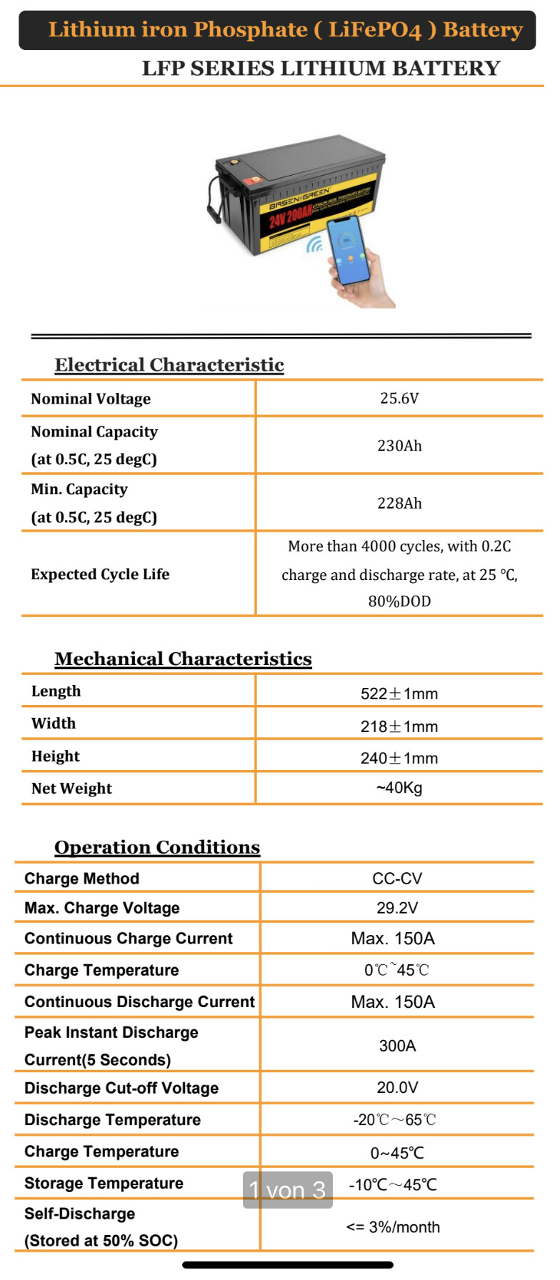

Hallo, ich habe eine ShenZhen LIFEPO4 25.6Volt 100Ah Batterie gekauft, laut Hersteller mit Integriertem BMS. Ist jemanden bekannt, wann dieses BMS die Batterie abschaltet?

gerade warte ich auf die Lieferung meines 24V - 230Ah Akkus von Shenzhen Basen.

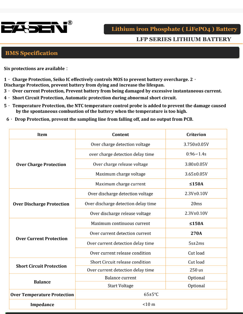

Laut Lieferant ist ein JBD BMS mit Bluetooth verbaut.
Auf Nachfrage habe ich dazu auch ein Datenblatt bekommen, siehe hier:
Es ist möglich das die BMS ähnlich konfiguriert sind. Wenn du sichergehen möchtest, solltest du den Lieferanten bzw. Baden direkt anschreiben.

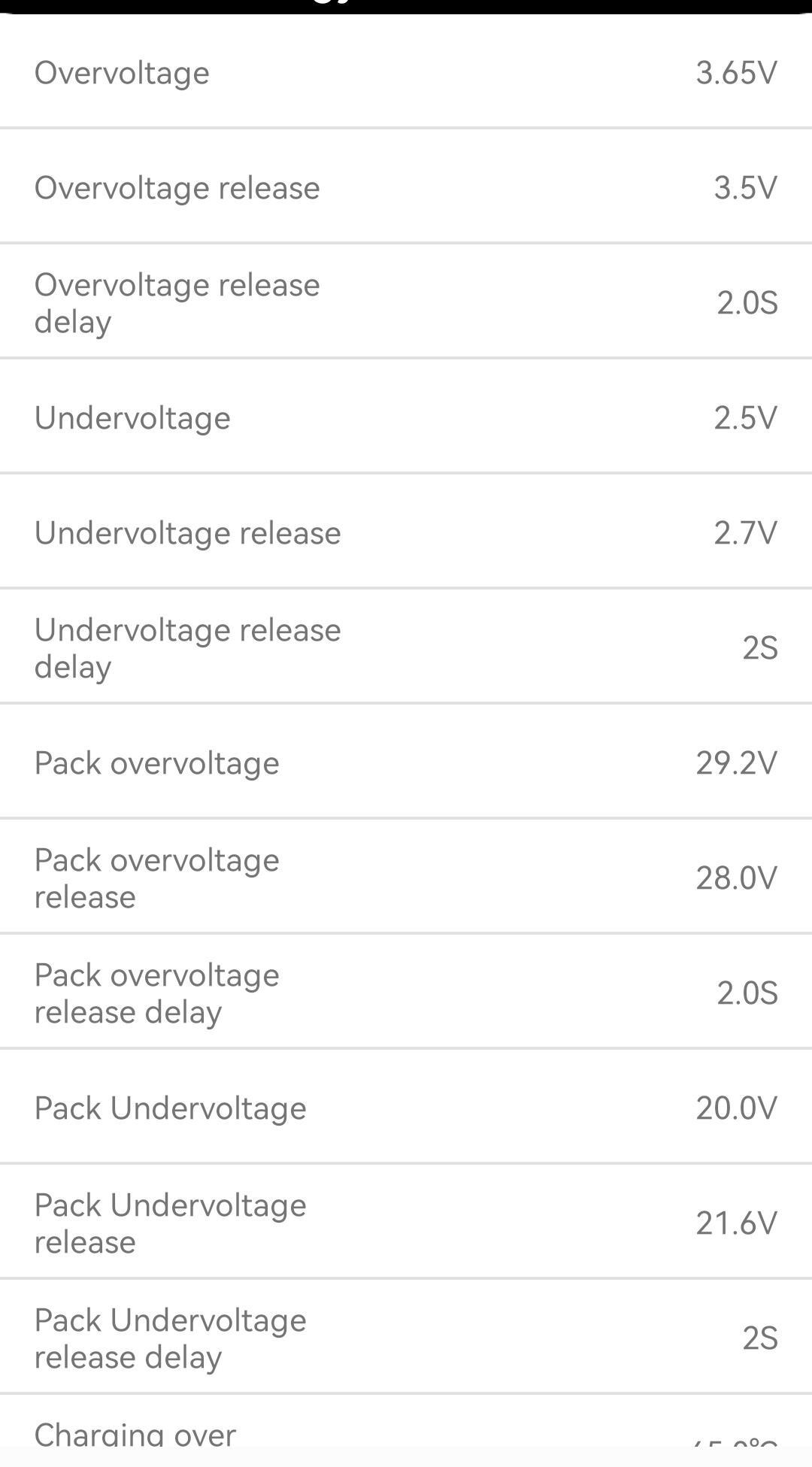

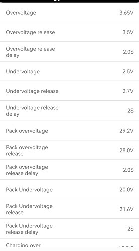

Ich besitze ebenfalls den 24V 230 Ah Akku von Shenzhen Basen. Hier mal ein Auszug aus den Standard-BMS-Parametern:
Sprich sobald die erste Zelle 2,5 V erreicht, schaltet das BMS ab.
