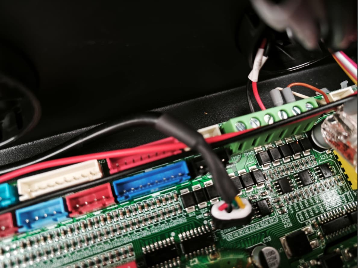

Greifst du direkt an der Hauptplatine den Bus ab oder am Display? Hast du eine speziellen modbus Adapter benutzt?
Wie hast es verdrahtet?

Moin Bezzai,
ich gehe direkt an die Hauptplatine, der Monitor hat damit nichts zutun, von daher ist auch egal welchen man hat.
COM1: Anschluss Cascade für zweite WP
COM2: Anschluss Modbus Bridge
Grüße Moritz

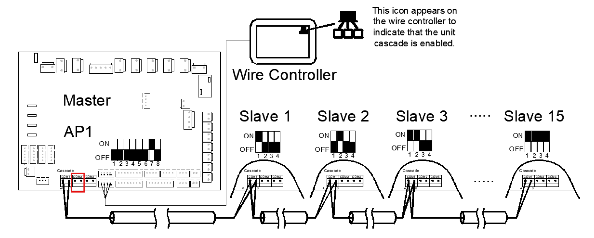

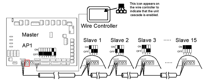

In der Bedienungsanleitung, die mir vorliegt, ist für das Board AP1 für COM1 Slave Kaskade definiert, für COM2 Master Kaskade und für COM3 Reserve. Bin ich richtig mit der Annahme, dass auf deinem Bild die braune und weiße Ader mit den grauen Aderendhülsen für RS485 A+B sind? Warum sind die dann jeweils zum teil auf COM1 und COM2 aufgelegt?
Wie kommt man außerdem an das Mainboard? Das liegt doch direkt unter dem oberen Deckel, was muss dafür alles abgeschraubt werden? Gibt es außerdem ein Modbus Register, was du teilen könntest?
Beste Grüße Carsten
Hallo ckre,
das Bild lässt einen Versatz vermuten, aber com 1 (weiß und braun) sind die Kaskade und schwarz/rot ist an COM2 für Modbus.
Um an die Platine zu kommen den oberen Deckel lösen. Das sind zwei Schrauben von hinten und dann den Deckel darunter. Vorher ans Spannungsfrei schalten denken. :wink:
