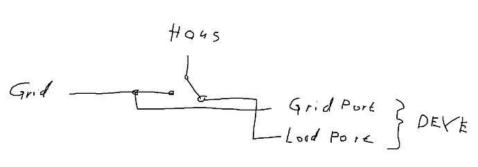

Ich habe die Option entweder das ganze Haus über den Load Ausgang oder den Loadausgang leer lassen und über Grid laufen lassen mit den CT Klemmen.
Beide Optionen sind möglich ohne große Umstände – aber nur komplett über load oder komplett über Grid. Das hat Gründe, weil der neue Anschlusskasten ist beim Deye – die Unterverteilung ist „weiter weg“ ca. 3 Meter, aber 2 Räume dazwischen.

Variante 1
Der einzige Vorteil alles über Load laufen zu lassen ist ja so weit ich das richtig sehe, die Blackout-Funktion. Also er kappt ja dann die Grid Leitung nach draußen, damit keiner „meinen“ Strom ziehen kann – Solar, Batterie läuft ja dann im eigenen Hausinternen Kreis weiter.
Soweit korrekt, oder ?

Beide Varianten.
Einen Notstromumschalter wie den Sontheimer oder einen von Krauss&+Naimer als Bypass einsetzen.
Steht er auf Grid wird das Haus parallel vom Deye versorgt, da kann der Deye auch Ärger machen, Updates bekommen, zur Stromeinsparung nachts abgeschaltet werden, merkt niemand im Haus..
Steht er auf Not wird das Haus durch den Deye hindurch (also von LOAD) versorgt. Also wenn die Einschläge näher kommen...
Der Deye darf 45A pro Phase vom Grid zum LOAD durchleiten, das sind ca. 31 kW das reicht für ein Haus normalerweise, Durchlauferhitzer mit +20 kW Leistung hängt man nicht an den Load sondern immer Parallel die machen ja kein Sinn im Notfall wenn sie den Deye abwürgen.
die CT Klemmen (oder einen Smartmeter) braucht man immer bei dieser Variante weil bei 1... geht es nicht anders
Danke für deine Antwort. Einen Sontheimer wollte ich eh einbauen um den Deye im Zweifelsfall komplett Bybasen zu können.
Aber das was du sagst ist natürlich auch nicht verkehrt. Daran habe ich garnicht gedacht....
Also wenn ich die CT klemmen anbringe (vorm Sontheimer und vor der Abzweigung zum Deye) kann er mit Schalter Stellung Grid Netzparallel fahren und speist quasi über die Gridleitung vom Deye ein. Nur kurz ihm sagen das er jetzt die Ct klemmen nutzen soll und auf Zero Export to CT stellen.
Bei der Notstellung im Deye noch Zero Export to Load und gut ist oder ? oder muss ich ihm da dann noch sagen, dass er nicht mehr die CT klemmen nutzen soll sondern die Internen die im Load port sind ? BZW die CT Klemmen im abschließen ?
Wobei spielt ja dann eigentlich eh keine Rolle mehr ob ich ihm sage Zero Export to Load oder Zero Export to CT wenn er im Schaltermodus Not ist da ja die CT klemmen angeschlossen sind und internen am Loadport messen könnten oder ? Dann könnte ich ihn ja immer auf Zero export to CT stellen, egal ob der Schalter auf Grid oder Not steht Er Pumpt ja dann einfach Strom in den Grid und da Grid mit Load eh Verbunden ist auch in den Loadport.

Du musst den Deye nicht umprogrammieren wenn Du den Notstromumschalter betätigt hast, Zero Export to CT brauchst Du beim parallelbetrieb und kannst du genau so weiter verwenden wenn die Hütte durch den Notstromumschalter komplett am LOAD hängt.

Am besten die CT Klemmen immer setzen, Umschalten ob LOAD oder CT-Klemme ausgeregelt werden soll auf Null kann ja am Gerät oder per Modbus umgeschaltet werden.
Sollten große Verbraucher kommen oder da sein, alles vor den Deye legen, dann kann man galant Umschalten was er alles ersetzen kann je nach Gemütslage.
Bei deiner Zeichnung die GRID Leitung absichern und sicherstellen das die Leitung auf (SI+Deye_WR_Leistung) ausgelegt ist.

@auric : Hi, ist zwar schon ein paar Tage her, aber ich hätte da noch eine Frage zu: Wenn nun der Deye nur parallel zum Grid über den Umschalter angeschlossen ist, ich dann bei Netzausfall manuell über den Umschalter den Deye vom Netz nehme und ihn an die Hausverteilung anschließe....läuft der dann? Dann hängt ja die ganze Load(Hausnetz) am Grid Anschluss, oder? Beste Grüße Michael
@u2funker
mit dem Umschalter hängt das Haus am ganz normal netz und der deye Grid Anschluss einfach dazwischen Messung über die klemmen. Klassisches netzparalell.
schalte ich den Umschalter um, besteht keine Verbindung mehr vom deye grid zum haus.
die Verbindung zum Haus läuft dann über den deye load Ausgang. Also Straße -> deye Grid Port -> deye load Port -> Hausnetz
