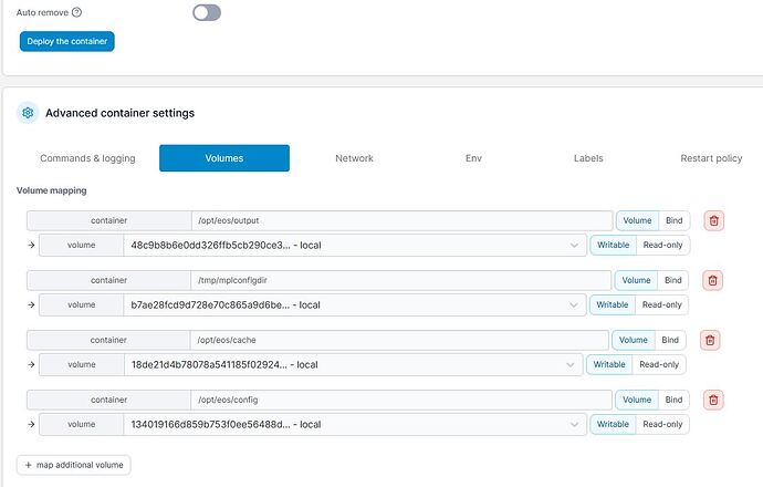

Ich habe heute mal auf einem RPi5 mittels Portainer das EOS Dockerimage installiert. Das Image läuft in portainer, aber real kann ich damit nichts anfangen. Ich gehe mal davon aus, das man in Portainer noch was einstellen muss.

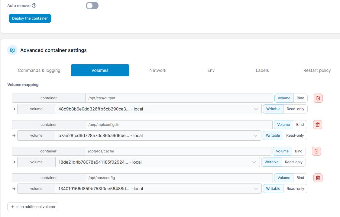

Problem 1: Portainer legt irgendwelche kryptischen Volumes an.

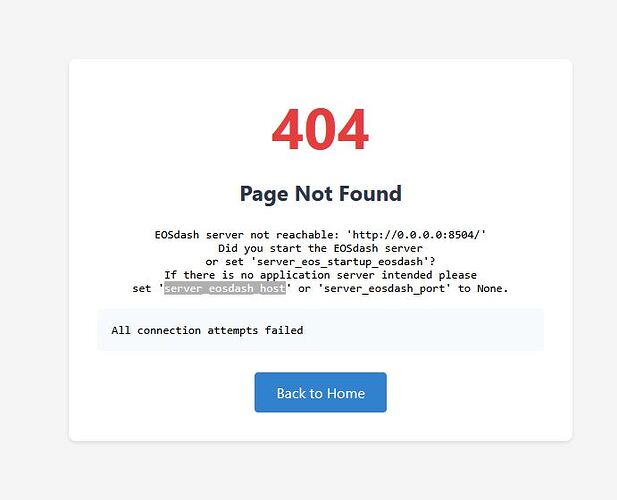

Auch scheint irgendwas im Dockercontainer nicht sauber zu laufen, denn beim Zugriff übner den Webbrowser bekomme ich eine Fehlermeldung.
Leider habe ich keinerlei Infos gefunden, was man konfigurieren muss. Ein Tutorial für das Dockerimage wäre nicht schlecht. Das Video, das Andreas mal zur EInrichtung gemacht hat, hilft nicht, weil ich die Verzeichnisse auf dem Raspi nicht finde. Ich vermute, dass das mit dem Volume Mappings zu tun hat.
ich habe gestern das Image im Portainer installiert.
Du muss noch die Ports 8503 und 8504 nach draußen mappen um dann auf z.B. das Dashboard auf http://docker-ip:8504 zuzugreifen.
Darüber scheint man auch die Config ändern zu können. Bin aber auch gerade noch am herausfinden wie das alles funktioniert.

Ich brauche genau das Gegenteil! Das Docker Image läuft auf einem Linux-System und gibt zum beispiel das Verzeichniss /opt/eos/output nach außen. Bei mir liegt das zum beispiel dann unter
/var/lib/docker/volumes/ad80842c350938feb30254ccae4c24f75b24816aa7d1d496d6f3b9b6c25bca6b/_data
Angesehen davon, dass ich selbst unter Linux auf dieses Verzeichniss mangels fehlender Leserechte nicht zugreifgen kann brauche ich von Windows aus Zugriff auf dieses verzeichnis auf der Linux-Maschine.
