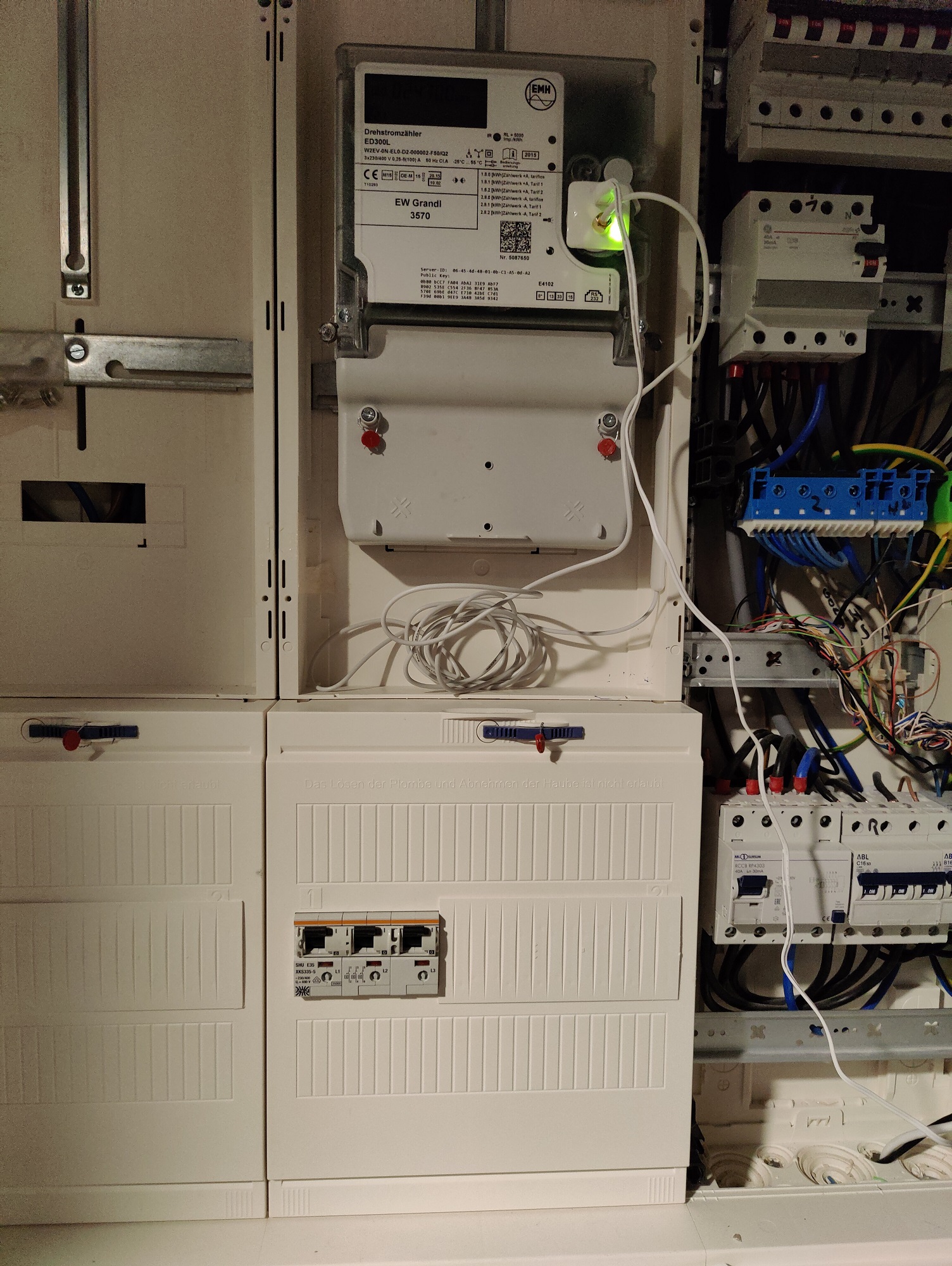

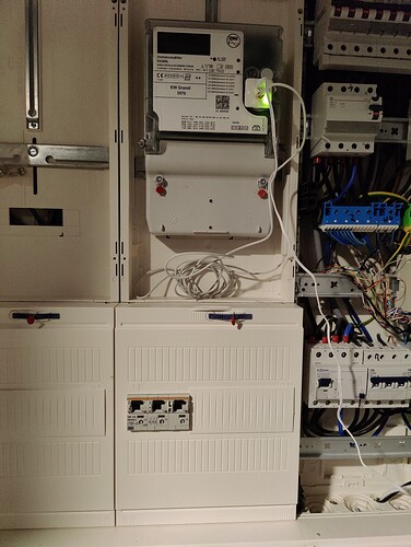

Hier ein Foto - oben der Zähler, von dort geht es wohl runter zum Haupt-Sicherungsautomat (verplombt mit der roten Plombe vom Netzbetreiber).
Rechts davon sind dann die ganzen Verteilungen / Sicherungen etc...
Der ist auch richtig so, das Smartmeter wird nach dem Zähler eingebaut. Mach noch ein Foto von der rechten Seite von Schrank. Das hat doch eh schon alles offen
Was ist denn noch über dem Zähler?

Hier ein Foto - oben der Zähler, von dort geht es wohl runter zum Haupt-Sicherungsautomat (verplombt mit der roten Plombe vom Netzbetreiber).Der Haupt-Sicherungsautomat ist ein SLS (Selektiver Leitungsschutzschalter) und der sitzt vorm Zähler deswegen ist da verplombt.
Danke! Hilft mir sehr, den Aufbau zu verstehen!

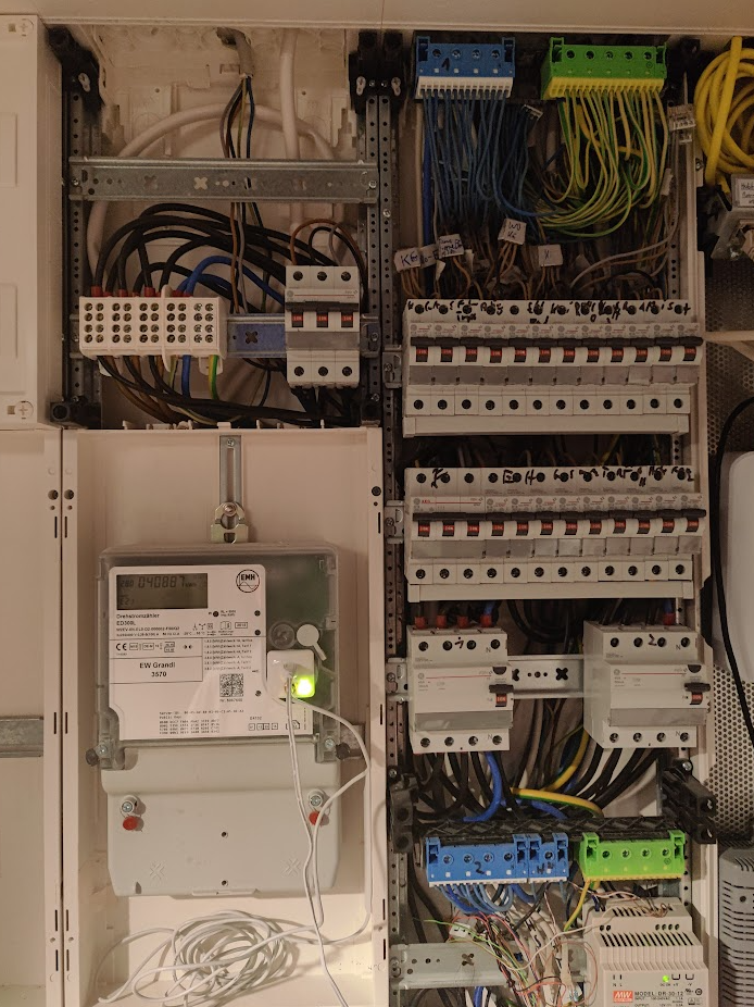

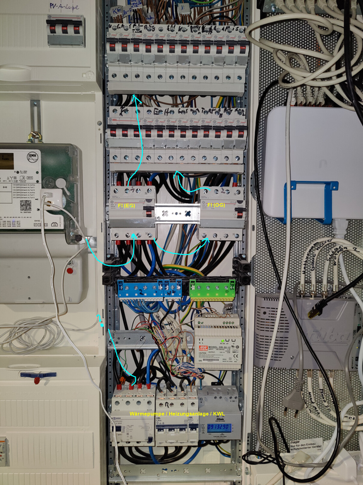

Hier mal die Hausverteilung.
Problem - ich vermute die Wärmepumpe ist auch irgendwo am Hauptzähler direkt angeschlossen. (Ist das möglich?).
Zumindest kann ich nicht erkennen, woher die Kabel ansonsten kommen sollten. Innerhalb der "Hausverteilung" sind die nicht montiert.
Im oberen Teil des Kastens sollten Hauptabzweigklemmen (3 x grau, oder grau,schwarz,braun) zu finden sein, von denen geht je eine Phase zum oberen Anschluss des Zählers.
In oder um diese Leitungen gehört der private Zähler.
Der EM24 gehört direkt nach den Zähler. Noch vor der Hauptabzweigklemme. Wichtig ist ihn von oben nach unten anzuschließen. Oben die Leitungen vom Zähler. Unten zur Abzweigklemme
Im oberen Teil des Kastens sollten Hauptabzweigklemmen (3 x grau, oder grau,schwarz,braun) zu finden sein, von denen geht je eine Phase zum oberen Anschluss des Zählers.Bingo - gefunden. Die drei brauchen Kabel, die vom Hauptzähler kommen müssten es sein.
Das bekomme ich denke ich hin. Prinzipiell könnte ich da den MPPT auch gleich mit anschließen - sollte nix dabei sein.
Was mich gerade wundert - bei der bestehenden PV sind zum einen extrem dünne Käbelchen verwendet worden (passt doch nicht zum Rest und hat zudem vermutlich relativ hohe Ladeverluste).
Zudem scheint es so, als ob der Nulleiter und Schutzleiter vom 5-Adrigen Kabel vom WR kommend beide auf den Nulleiter vom Hauptverteiler kommend gehen - ist das normal? (Muss mal den WR aufschrauben und mir das ansehen).
Die Grüngelben in deinem Zählerschrank solltest du vom Blauen trennen.
Die sollen eigentlich an keiner Stelle im Haus verbunden werden.
Der Netzbetreiber macht so was manchmal in Hausanschlusskasten, er weiß dann aber auch warum.

Der EM24 gehört in das Feld oberhalb des Zählers, da ist auch genug Platz
Aber ich frage mich auch - wozu
Du liest den vorhandenen Zähler doch auch jetzt schon aus?
