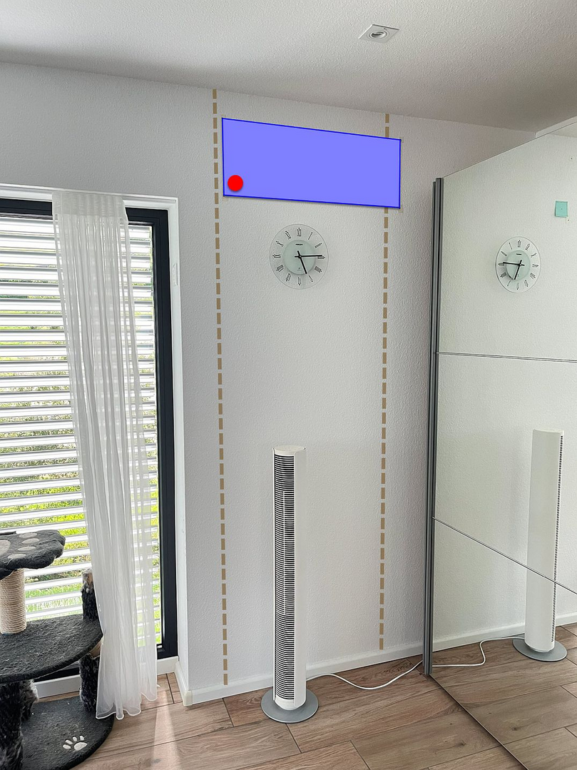

Ich möchte auch diesen Sommer noch eine Multisplit-Klimaanlage (2 Innengeräte, EG+OG) selber montieren und durch den Klimatechniker in Betrieb nehmen lassen.
Hier die Innensicht im OG (gestrichelte Linien sind Balken in der Wand):

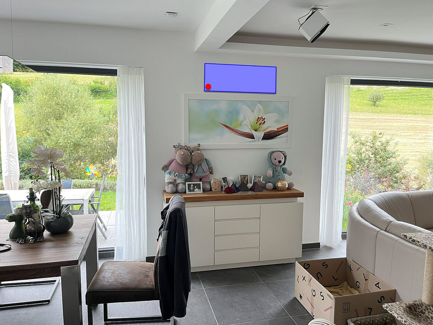

Innensicht im EG:

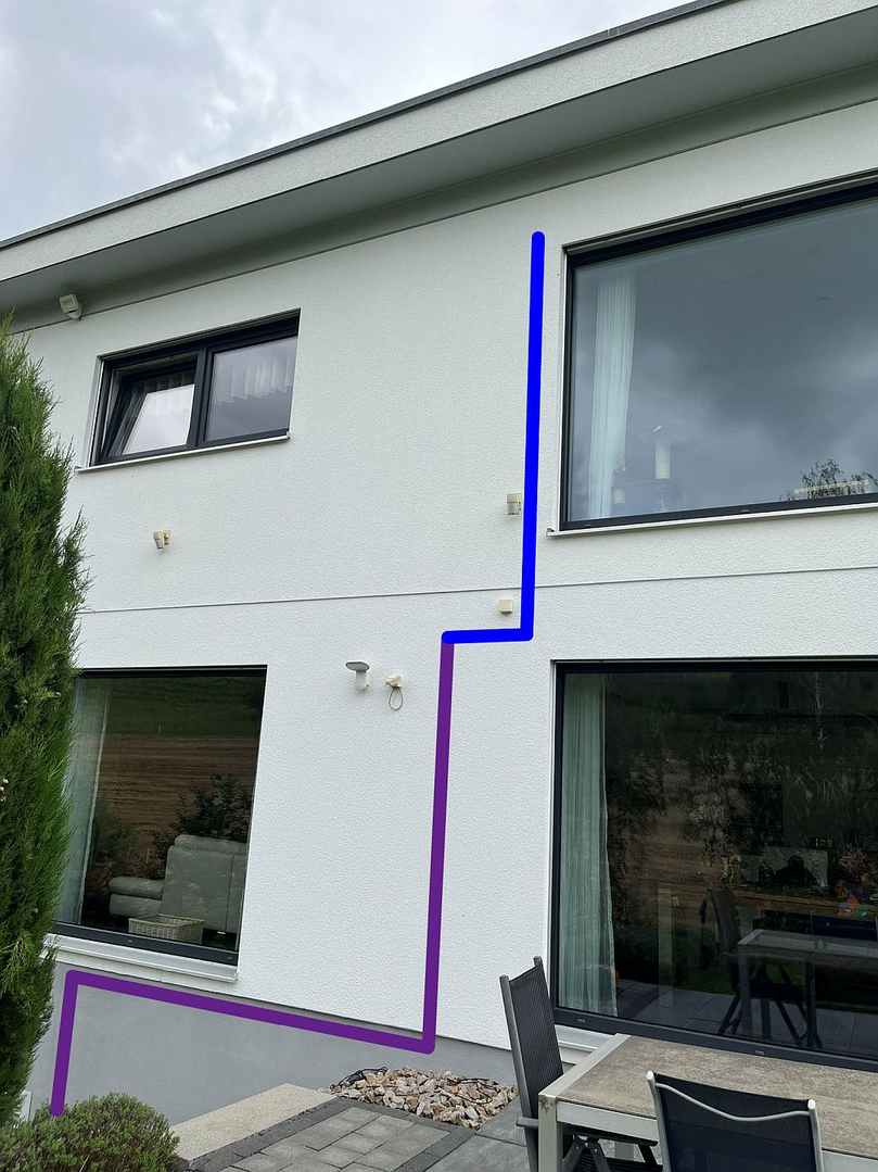

Und hier die Aussenfassade für die Leitungsführung/Kabelkanäle (das Klima-Aussengerät würde dann unten links am Boden stehen):

  1. Stelle aussuchen, an der kein Balken dahinterliegt (Wandpläne liegen mir vor).

Kabelkanal: Warum legst du mittig so einen Versatz? Sieht komisch aus. Wenn wirklich nötig, würde ich gleich oben ein Stück nach links und dann runter. Überlege auch, wie weit du das Kondensat mitführst. Möglichst noch vor dem langen waagerechten Stück ablaufen lassen, sonst muss das waagerechte Stück mit etwa 2% Gefälle gelegt werden.

Ich habe auch gehofft, dass ich den Kanal von der oberen Inneneinheit mit der unteren Inneneinheit in einer Linie verlegen könnte. Ist leider nicht möglich. Oben ist der Platz sehr knapp und eigentlich vorgegeben. Und unten im Wohnzimmer könnte ich noch bisschen hin- und herschieben, aber auch hier hat es leider in der Wand noch Balken, die einen optimalen Verlauf verhindern. Ob ich ganz oben nach links gehe oder erst in der Mitte der Fassade (unter der eh vorhandenen, horizontalen Linie), weiss ich noch nicht. Du hast recht, dass eine durchgehende Linie schöner wäre. Aber etwas nach links muss ich oben trotzdem. Und dann muss ich dort in 7m Höhe mehr arbeiten. (Oder ich delegier das jemanden :d )
Der Kondensatschlauch würde natürlich unten an der Fassade aufhören und nicht mehr links zur Ausseneinheit folgen.

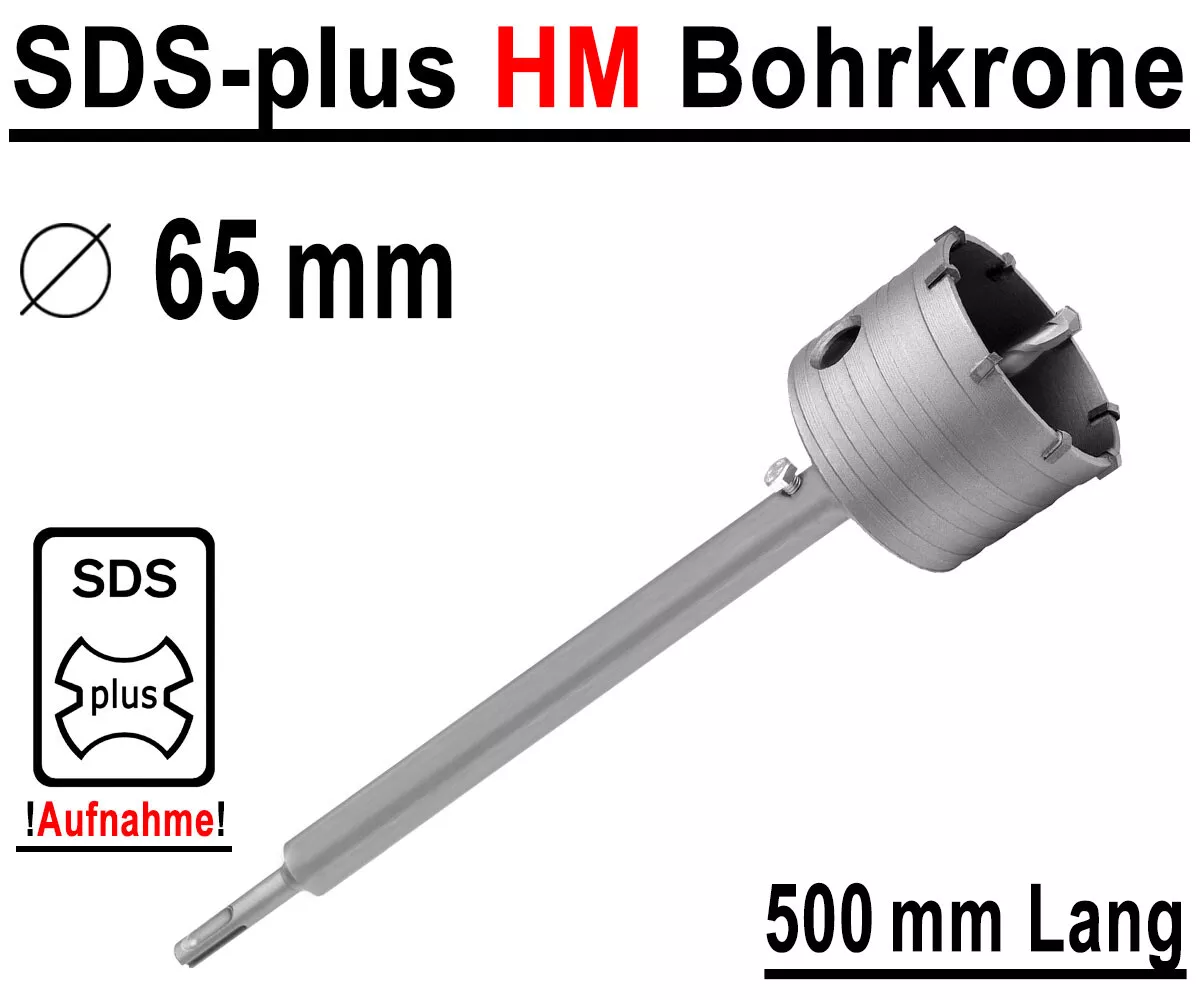

Rohr: Du bekommst Wasserrohr aus PVC in 63 mm Außendurchmesser und 2,4mm Wanddurchmesser. Das sollte passen mit einer 65 mm Bohrkrone.
Beispiel:
Da hast du noch viel weniger Führung, würde ich nicht machen. Es sei denn, du baust dir noch irgendeine Führung, z.B. eine runde 65 mm Holzplatte mit mittigem Loch, was du hinter der Bohrkrone mitlaufen lässt und was im Loch zentriert.
