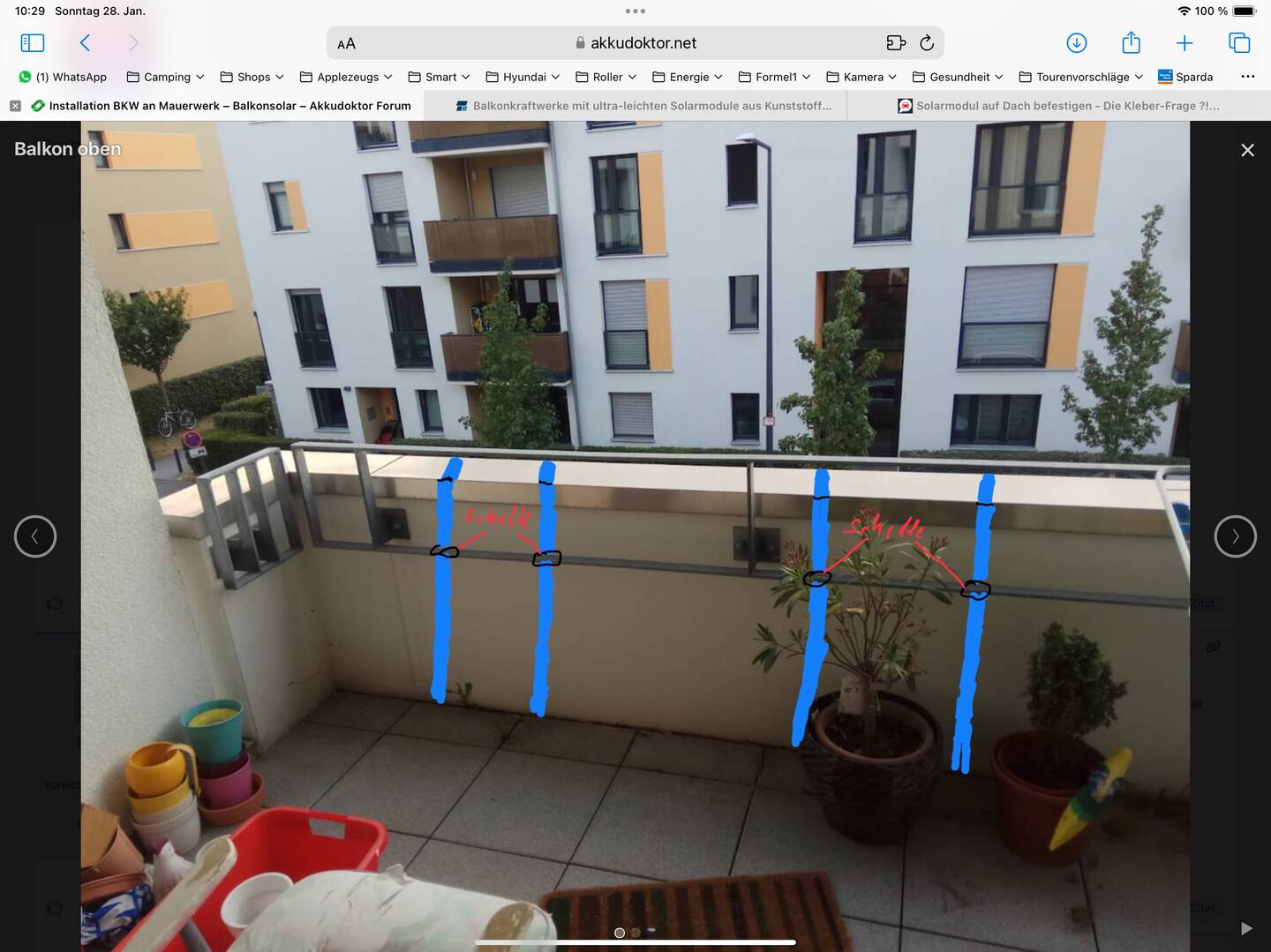

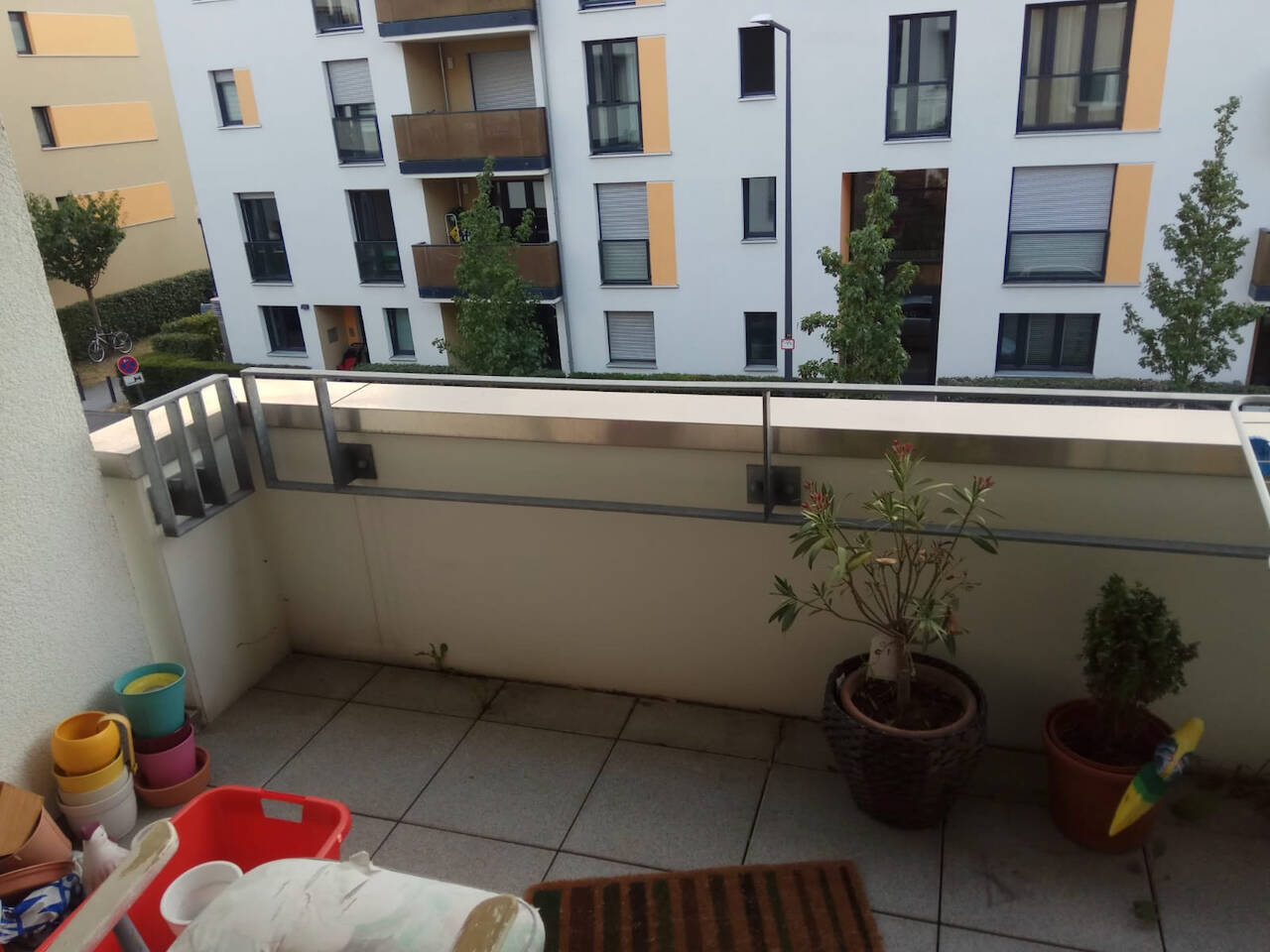

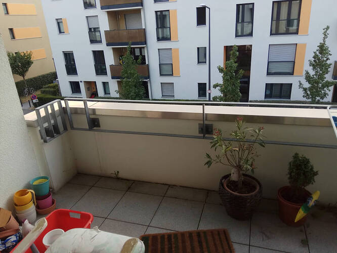

ich möchte ein BKW installieren, kenne mich aber mit dem Thema Installation null aus. Ein Solarverein aus der Gegend meinte, es wäre bei mir schwierig.

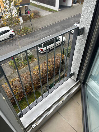

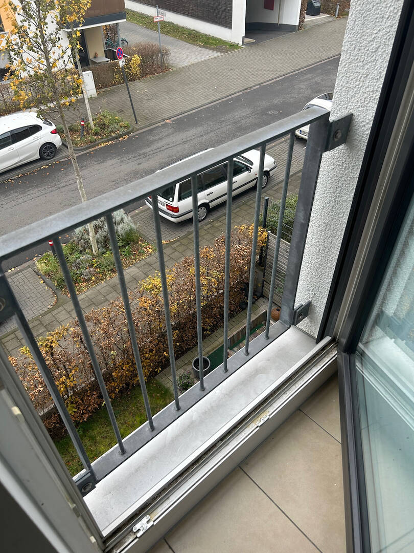

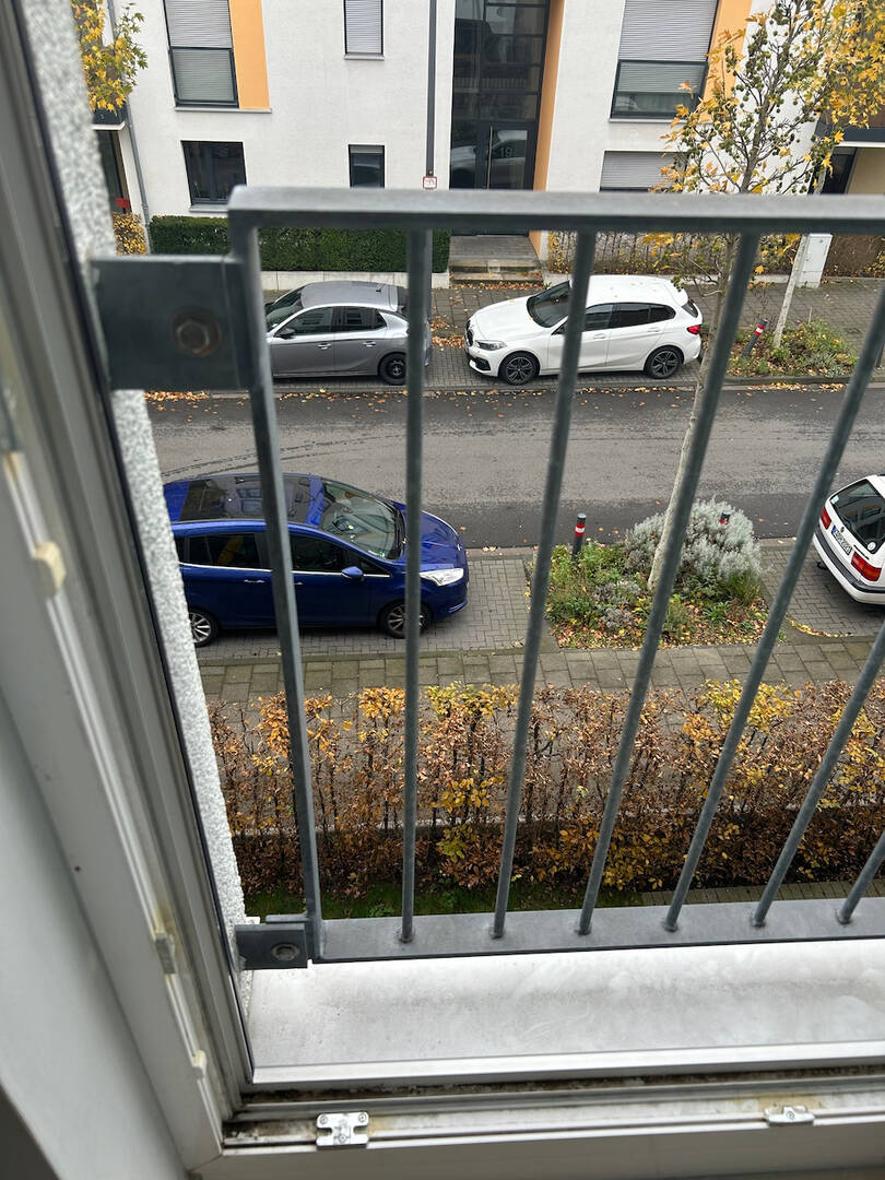

Es gibt einmal einen Balkon, der aber aus Mauerwerk besteht. Kann man hier ohne Bohrung installieren? Bohrung ist natürlich vom Vermieter verboten. Ansonsten habe ich noch ein Gitter vorm Küchenfenster, das neben dem Balkon ist (auf dem sich auch die Außensteckdose befindet).

Ohne ins Mauerwerk zu bohren bleibt ja nur noch eine Befestigung am Geländer. Weil das so weit innen sitzt, müsstest du also einen in sich steifen Rahmen bauen, der sozusagen wie ein großer U-förmiger Haken darübergestülpt wird und dann fest mit dem Geländer verschraubt/verklemmt wird. Das wäre dann viel Aufwand, so einen Rahmen zu schweissen, und ich nehme mal an, wenn du selbst die Möglichkeit und Ausrüstung/Kenntnisse zum Schweissen hättest, würdest du hier nicht fragen. Machen lassen lohnt nicht, viel zu teuer. Und wenn du es trotzdem so machen willst: Unbedingt das seitliche Geländer in den Kraftfluß miteinbeziehen, sonst hast du die Krafteinleitung nur über die schmalen Montageplatten an der Vorderseite, und das wird wegen Hebelkräften nicht lange halten (weil alle Verschraubungspunkte auf einer Linie liegen und die Hebelkräfte nicht abstützen können).
Mein Fazit: Als Schlosser kannst du eine gute Halterung dafür konstruieren und bauen. Musst du es machen lassen, kostet es ein Mehrfaches deines Balkonkraftwerks, die Kosten bekommst du niemals mehr durch Sonnenstrom rein.

Es sieht räumlich einigermaßen begrenzt aus, 3m Balkonbreite?
In Verbindung mit der eingeschränkten Befestigungsmöglichkeit würde ich auf flexible Solarmodule zurückgreifen, die wiegen um ein vielfaches weniger als Glasmodule.
Diese würde ich auf 1,5 - 2mm starke Alubleche kleben (Sikaflex Sika252) und mit U-förmigen Haken nicht am Geländer sondern an der Mauer aufhängen, dadurch hättest Du auch gleich ein kleine Neigung nach oben. Als Gegenlager zu den Haken würde ich das Geländer nutzen und die Haken an der Innenseite des Balkons zwei Drittel der Mauerhöhe nach unten oder gleich bis zum Boden führen.
Welche flexiblen Module da geeignet sind kann ich Dir nicht sagen, aber hier gibt es sicher jemanden der sich damit auskennt.
Genau so würde ich es auch machen. So ein Rahmen ist für eine Schlosserei schnell geschweißt. Zwischen Mauer und Rahmen dann noch was weiches unterlegen, z.B. PE-Schaum-Isolierung von Heizungsrohren.
Vermutlich muss nichtmal was verschraubt werden, das Teil inkl. Modul hat so ein großes Eigengewicht, das hält auch so. Würde bei starkem Wind aber mal genau beobachten, ob sich nirgendwo was bewegt.
3,40m. Küchengitter hat 85cm Breite.
Der Balkon kriegt ordentlich Wind ab, deshalb stehen aktuell keine Blumen mehr auf dem Geländer.
Das U aus Stahl lässt sich auch gut klemmen, ähnlich wie eine Schraubzwinge. Also innen Mutter mit anschweißen, worüber man dann eine Schraube gegen die Mauer drücken kann. Irgendwas natürlich unterlegen, damit man die Mauer nicht beschädigt.
