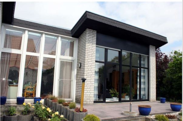

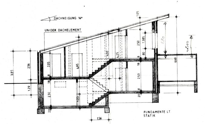

Soweit so gut, allerdings habe ich rein geografisch ein recht großes Problem. Mein Haus hat ein Schrägdach mit einer geringen Neigung von 16% (einseitiges Dach) welchen haargenau nach Norden ausgerichtet ist. Also denkbar schlecht für eine PV Installation.
Die gegenüberliegende Hausseite nach Süden ist optisch wunderschön in fast komplett Glas eingelassen, was aber einfach keine Möglichkeit zu einer Wandmontage gibt, es sei denn ich klebe die PV an das Glas...

Zur besseren Vorstellung habe ich ein Bild von der Seitenansicht und der Glasseite beigefügt.

Ich versteh deinen Text nicht ganz, weil ich jetzt nicht weiß, was auf dem Foto zu sehen ist (Norseite oder Südseite). Ich vermute die Südseite und auf dem Querschnitt ist links die Nordseite und rechts die Südseite mit Terrasse über der Garage?
Naja egal. Ich weiß nicht wie du da Module über die Verglasung hängen willst. Das wäre ja die größte Bausünde des Jahrtausends. Egal.

Ja aber richtig erfasst. Auf dem Querschnitt ist links die Nordseite und rechts die Südseite. Auf dem Foto schaut man quasi von der Südseite auf das Haus.
Da ich erstmal nur plane 2-3 Panels nebeneinander aufzustellen habe ich mir jetzt noch nicht groß Gedanken gemacht ob dahinterliegend etwas verschattet wird. Das gleich bei einer hängenden Installation. Da es nur wenig Panels sind wäre es quasi nur eine Reihe oben an der Dachkante die verdeckt wäre.
Die gesamte Dachfläche (abzüglich dem Wintergarten) liegt bei ca. 90qm.
