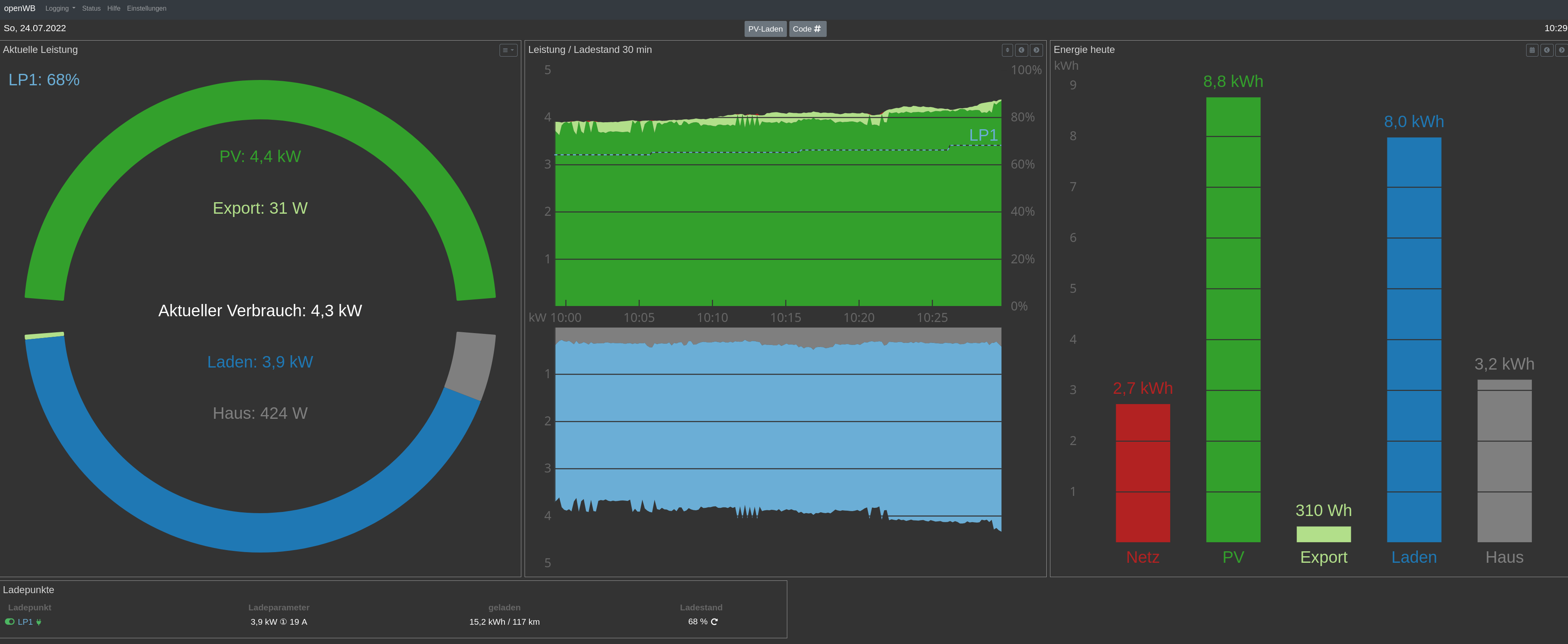

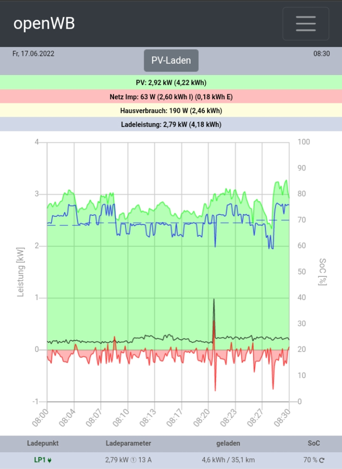

Wenn die OpenWB Wallbox auf PV-Laden ist, dann nimmt sie die ganze Energie, die normalerweise eingespeist würde, und lädt sie ins Auto:
Man sieht, die OpenWB kann zwischen Hausverbrauch und Ladeverbrauch unterscheiden. Dazu fragt sie den Solaredge WR ab und holt sich dort den Hausverbrauch (am Solaredge ist ein 3-phasiger Hausverbraucxhssensor dran), die aktuelle PV-Leistung, und regelt die Ladung entsprechend.
Wenn jetzt noch ein Speicher dazukommt, wird das Regelproblem größer. Ich weiß nicht, ob man den Speicher ähnlich wie das Auto konfigurieren kann, aber es scheint da etwas zu geben:
Dazu muss die OpenWB aber den Speicher auslesen können, und der Speicher muss ja auch eine Passende Regelung eingestellt haben, also muss auch wissen, ob Exportiert wird oder nicht. Da hab ich leider keine Erfahrung, wie man das dann realisieren kann. Es gibt so viele Protokolle und Schnittstellen, und die Frage ist welche da die geeignetste dafür wäre.
