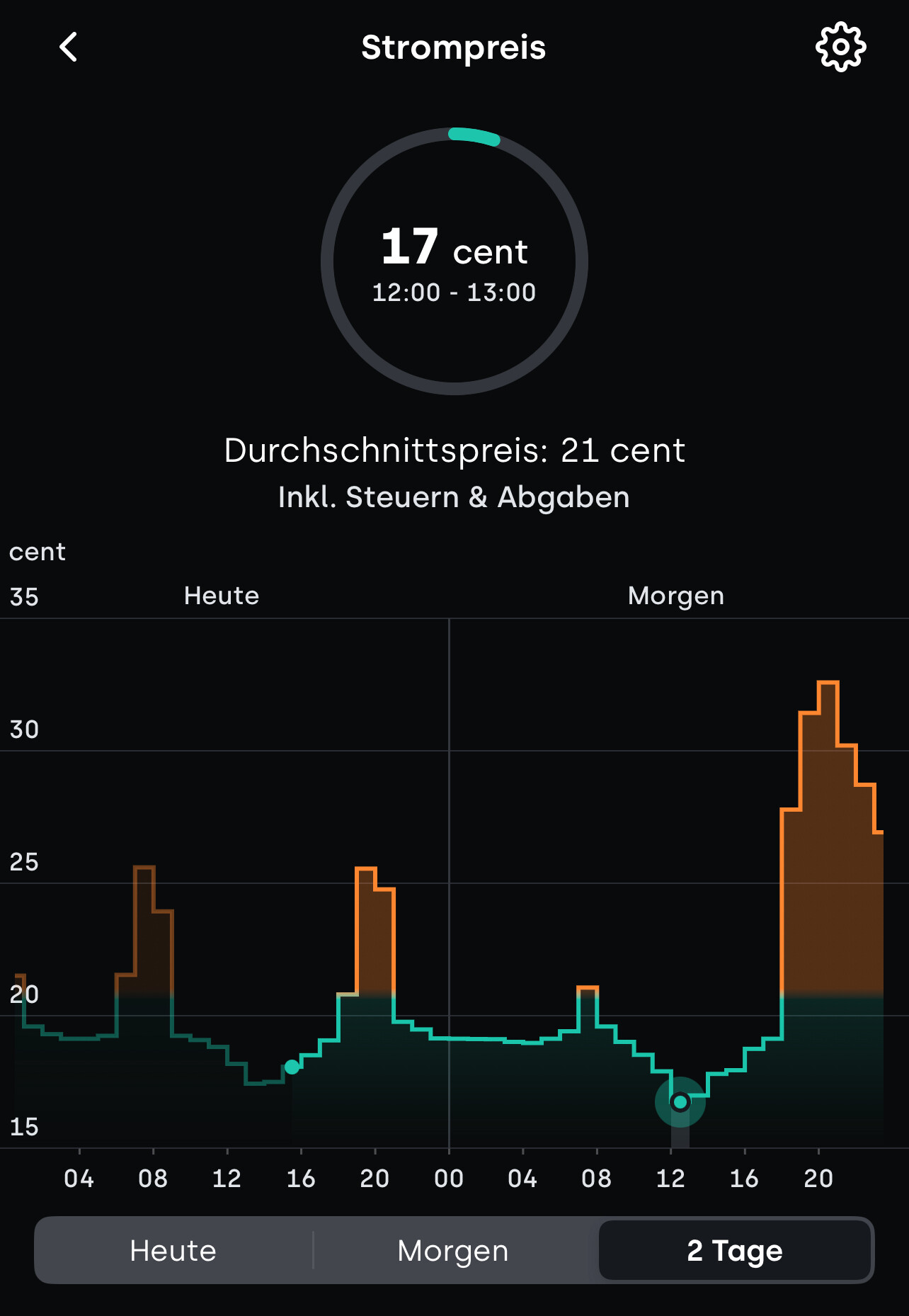

29,9 kW Hybrid-Wechselrichter an der 40 kWh Batterie. 9,18 kWp PV aus 2012 (18,36 ct. / kWh), Dynamischer Stromtarif, Wärmepumpe und 2 E-Autos mit 2 Stk. 22 kW Wallboxen. Natürlich nutze ich auch EnWG 14a. Heute und Morgen sieht das Preistechnisch für mich doch sehr gut aus.
Den Speicher kann ich über den Hybrid mit 24 kW beladen so dass ich von den wirklich günstigsten Stunden profitieren kann.
Ps.: Natürlich lade ich die Autos auch direkt, so dass ich den Anschluß auch direkt mit 34,5 kW voll ausnutzen kann. Ahhh, und noch etwas. Den WR habe ich extra so groß gewählt um auch über die eigene PV-Produktion hinweg an die günstigen Spotmarktstunden zu kommen.
Wenn die Anlage nach dem Verbrauch ausgelegt ist, kann man die dunkle Zeit schön mit Dynamischen ESS mit geringen Netzbezug überbrücken. Dabei wird der Netzbezug so gesteuert das man über den Tag und Nacht kommt im Zusammenspiel mit dem PV Ertrag, Speicher und Dynamischen Strompreisen. Das System lernt automatisch mit und per Forcast wird der Ertrag errechnet und über das der Netzbezug.
In etwa ist das so gedacht und läuft auch so. Liegt der Strompreis bei 19 ct / kWh nutze ich auch keine Batterie. Mein Ziel ist es einmal am Tag Strom zum günstigsten Preis zu kaufen. Es sei denn, der Preis liegt unterhalb meines Einspeisetarifs.

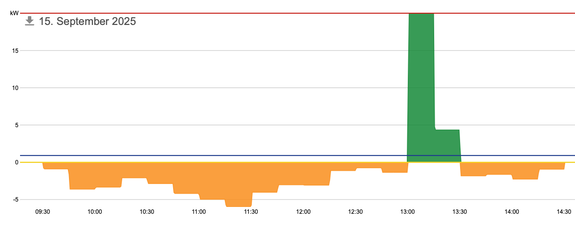

Und was mir auch entgegen kommt. Mein VNB ermäßigt die Netzentgelte im Modul 3 EnWG 14a zwischen 00.00 - 06.00 Uhr um 90% was etwa 7,5 ct / kWh entspricht. Bedeutet, dass ich den Strom für etwa 11,5 ct / kWh heute Nacht bekomme.
Das ganze sieht dann für Heute Mittag z.B. so aus. Einspeisung gelb (18,36 ct/ kWh), Bezug grün (17,4 ct / kWh).
Diese Nacht sind die Autos dran, Speicher wird nochmals gefüllt und dann gehts bis 05.00 Uhr in den Standby. Nach 5 Uhr kommt dann wieder der Routinebetrieb.
