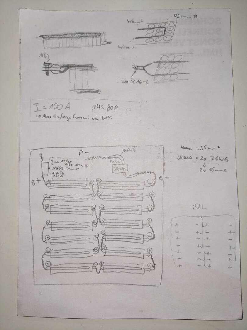

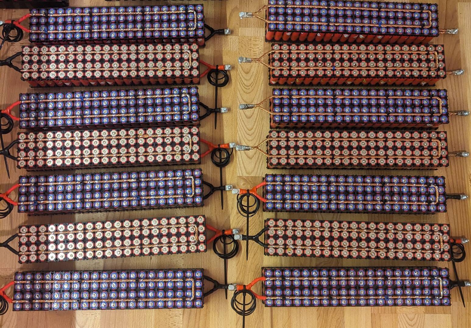

Da ich durch meinen aktuellen Job gut an Batterien mit 18650-Zellen komme, wo eigentlich immer nur das BMS schrott ist, hab ich angefangen einen Speicher aus 18650-Panasonic/Sanyo-GA-Zellen zu bauen.
Der 18650-Speicher wird auf 2 Batterien aufgeteilt um es etwas einfacher im Handling zu machen und um schneller ein Teil-Ergebnis zu haben. ?
Es wird eine 14S80P- und eine 14S100P-Batterie geben, jeweils mit eigenem JK-BMS und Hauptsicherung. Bei der durchschnittlichen Restkapazitäten der Zellen müsste ich dann irgendow um die 30kWh Gesamt-Kapazität rauskommen.
Der Aufbau und die Vorgehensweise bei den Batterien orientiert sich sehr an den Anleitungen von @stefanseiner -> Da möchte ich auch gleich mal ein fettes fettes Danke für loswerden! ?
Die "kleine" Batterie ist fast fertig und wir wollen das System dann auch möglichst zeitnah in Betrieb nehmen. Mit dem JK-BMS der Batterie und mit dem WR wird die Last dann erstmal auf ca. 100-120A DC und ca. 22A AC begrenzt um die Busbar-Leitungsquerschnitte der Pakete der 1. Batterie im Rahmen zu halten.
Wenn die 2. Batterie dann mit dran hängt, kann volle Leistung am WR gefahren werden.

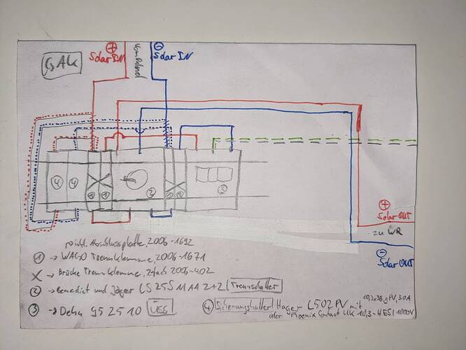

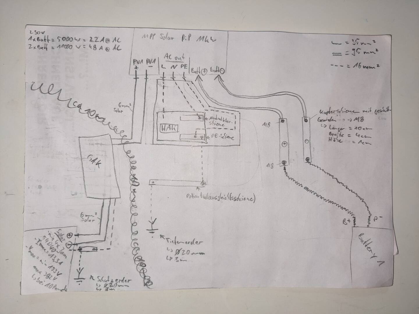

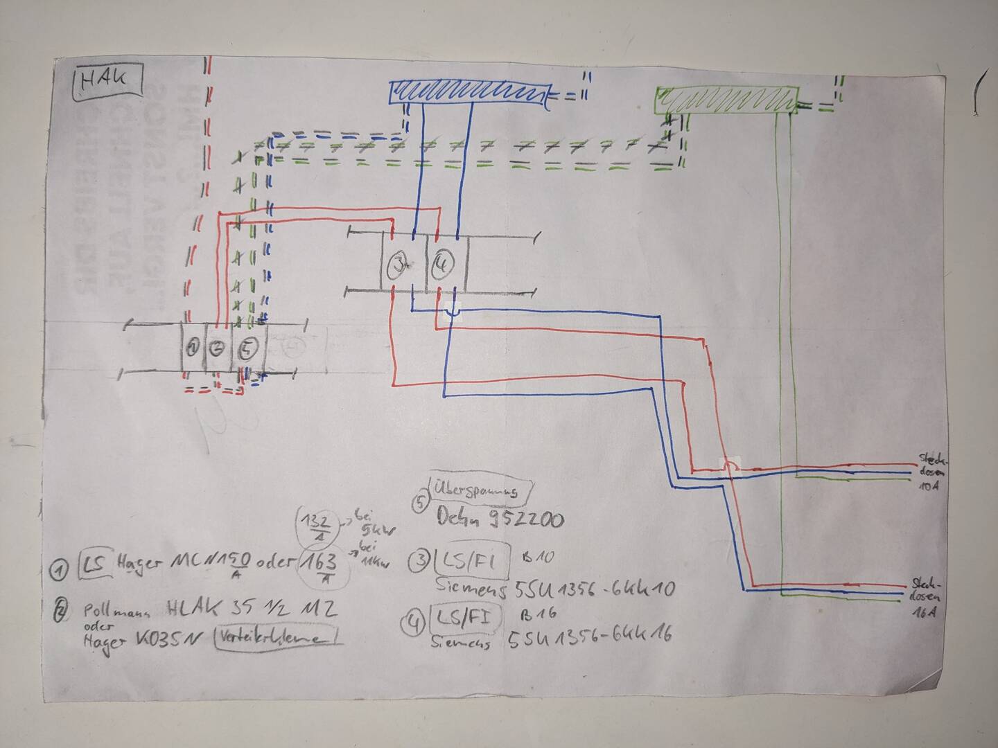

Da es jetzt auch an den Bau vom Verteiler-/Anschlusskasten gehen soll, wollte ich mal das Schwarmwissen darauf ansetzten, um eventuell rauszufinden, ob ich da jetzt irgenwelche (groben) Fehler eingeplant habe und ob die Bauteile/Komponenten die Richtigen/Passenden sind.
Hier mal meine "Plannungs-Skizzen": ? ?
Und hier noch eins von der 1. Batterie im Bau:

"HAK"
  • Haupt-LS: 32A Hager MCN132 (bei 5kW) 64A Hager MCN163 (bei 11kW)
  • Hauptleiterabzweigklemme: Pollmann HLAK 25-1/6M2 grau
  • USS/SPD: Dehn 95220
  • 1x LS/FI 10A & 1x LS/FI 16A (bei 5kW): Siemens 5SU1356-6kk10 Siemens 5SU1356-6kk16
"GAK"
  • PV-Sicherungshalter +/-: Phoenix Contact UK 10,3-HESI 1000v
  • Sicherung +/-: Schurter 10,3x38mm, gPV. 1000V, 30A
  • Trenn-/Verteilerklemme +/-: je 2x Wago 2006-1671 mit Brücke
  • Lasttrennschalter: Benedict & Jäger/ETI LS25SMA2+2 besser LS32SMA2+2
  • ÜSS/SPD Dehn 952510

Viel mehr geht es mir daher erstmal um die Schaltschrank-Geschichte, ob das so wie aufgezeichnet funktioniert, ob es die richtigen/passeneden Komponenten sind und das es zu einem gewissen Maße erweiterbar/"zukunfts-sicher" ist. Da bin ich mir etwas unsicher.
Ich hab mal am WR/LR gemessen und N und PE sind am AC-Ausgang vom WR/LR verbunden (0 Ohm).
