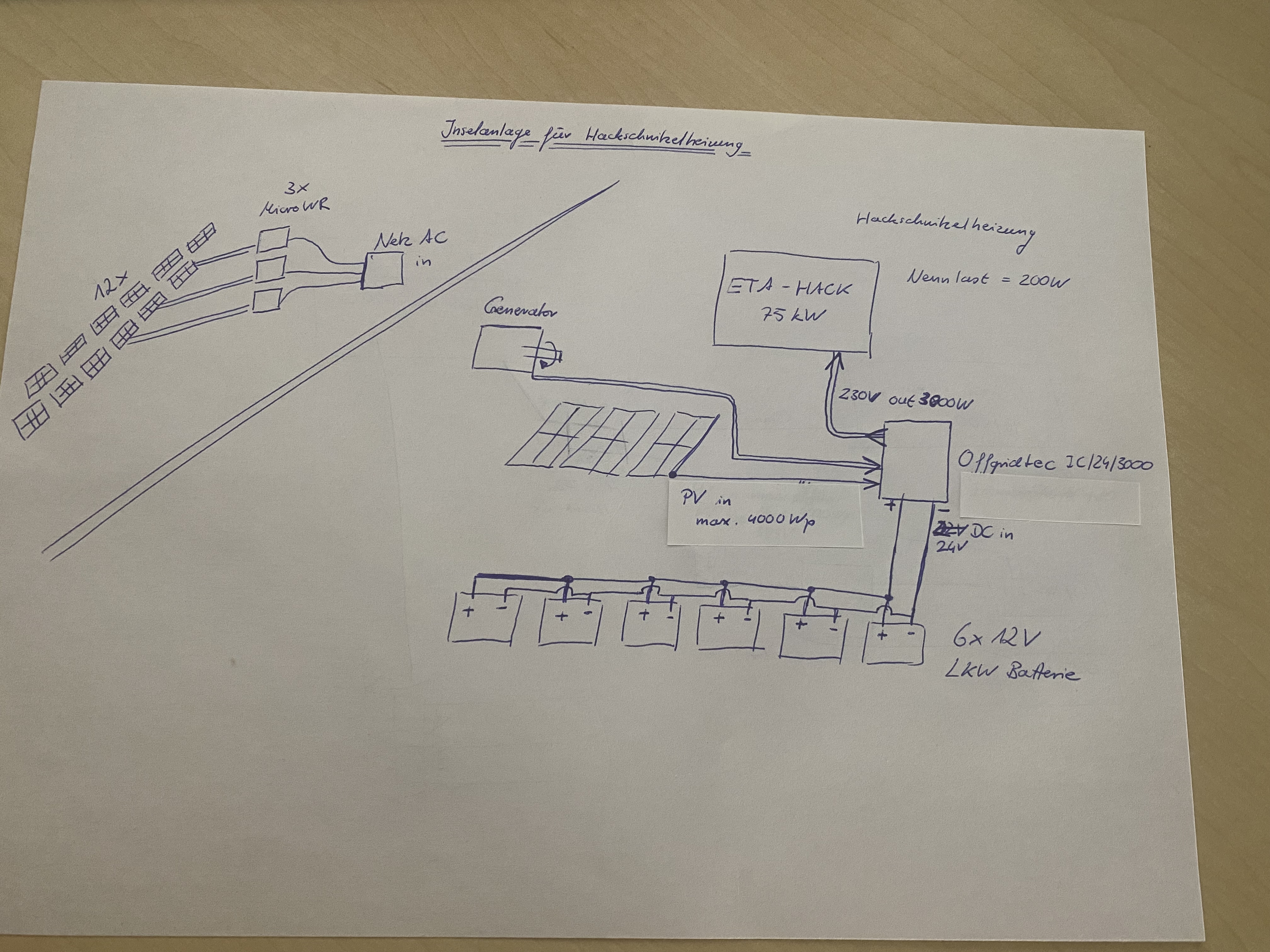

Hallo liebe Akku Begeisterte,
aktuell möchte ich ein Projekt für eine Freundin umsetzen, die Ihre Hackschnitzelheizung stromautark betreiben möchte.
Das heißt bei einem Stromausfall soll trotzdem die Hackschnitzelheizung weiterlaufen.
Ich habe hierzu eine Skizze erstellt und frage hier noch einmal nach zur Sicherheit.
Meine erste Idee war, mit einem Offgridtec IC 24/3000 als Hybridwechselrichter zu fahren.
Jetzt nach einigem hin- und her bin ich doch wieder bei Victron Multiplus 24/800 gelandet.
Der elektrische Anschlusswert ist relativ gering (=200W), deshalb kann ich für den gleichen Preis auch Victron nehmen und ich bin mir sehr sicher, dass diese Produkte benutzerfreundlich und robust sind.
Folgendes Vorgehen habe ich geplant:
1. Bau der 24V Batterie. Hier kommen 8 x 12V (230Ah) LKW Batterien zum Einsatz. Gepresst wird mit ordentlichen Klauke Kabelschuhen und guter Presszange.
2. Kleine PV Insel mit 3 Modulen errichten / Laderegler soll ein Victron MPPT 100/30 sein
3. Möglichkeit schaffen über einen Generator einzuspeißen - hier sitze ich noch im dunkeln :frowning:
-->Laut Victron sollte der LAdestrom begrenzbar sein.
4. Anschluss der Hackschnitzelheizung an die USV von Victron.
An die Victron Experten: Kann das Produkt alles abdecken, was ich mir vorstelle?
Muss ich zusätzlich noch etwas beachten ?
Den Anschluss an das Hausnetz und auch das anschließen der Hackschnitzelanlage wird ein Elektriker übernehmen.
Es wäre super, wenn mir jemand weiterhelfen kann, ob ich das mit dem Victron Multiplus abdecken kann.
Ich möchte natürlich einen Fehlkauf vermeiden, alles mechanische sowie DC seitig traue ich mir den Aufbau zu.
Wäre super, wenn mir jemand noch die Sicherheit geben kann, damit wir mit dem Multiplus auch richtig sind :slight_smile:

Kleines Problem, mit 3 Modulen wirst du die Heizung zwar im Sommer betreiben können, aber nicht im Winter. Etwas suboptimal.
Schau dir Mal PV Ertrag mit pvgis an.
Das mit deine Batterien kannst du schon mal vergessen, das sind Starterbatterien und nicht geeignet für Solarspeicher. Wenn es Pb sein soll kannst du dazu OPZS verwenden oder wenn es günstiger sein soll würden auch Banner Blue Energy gehen 12V 230Ah. Das nächste Problem das du bei Pb hast, die solltest du nur bis SOC 80% entladen und müssen auch immer voll geladen sein und das wird mit 3 Module im Winter kaum bis gar nicht zu schaffen sein.
Okay vielen Dank für die Tipps und Anregungen.
Das mit den Batterien ist tatsächlich ein Problem, sie hat die Batterien bereits gekauft.
Dann wäre es wohl die schlaueste Lösung die Batterien wieder zu verkaufen.
Wäre es theoretisch Möglich es so vorzubereiten, dass ich mit einem großen Aggregat drangehen kann ?
Der Weg scheint tatsächlich eine Sackgasse zu sein..... (?)

geh auf jedenfall auf 48v kanst du auch mit den 12v bleizellen machen
wenn man so eine anlage aufbaut dann auf jedenfall mehr pv die mp2 haben einen eigenverbrauch der nicht zu unterschätzen ist
Ich werde mir die Heizung noch einmal genau anschauen - ich denke es ist nur zum zünden dieser extreme Dreiphasige Strom erforderlich.
Das fördern später spielt sich um die 200W ab....
Evtl mit Notstromaggregat zünden und dann später mit den Akkus das Gerät im Betreibsmodus halten.
Kenn mich dort leider nicht aus - werden hierzu noch einmal den Hersteller zusätzlich kontaktieren.
Mir wäre es auch wesentlich lieber auf AGM oder LiFePo4 zu gehen. Falls die Insel kleiner sein kann spreche ich mal mit Ihr, ob wir die Bleibatterien verkaufen und ein Pylontech US3000c // MPPT150/35 // Multiplus 48/3000 kaufen und installieren.
Ich denke das wäre wesentlich sinnvoller....
