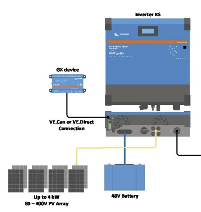

So eine Insel baue ich gerade aus Victron RS 6000 Smart Solar (wichtig - OHNE Multi im Namen) einem Haufen Solarmodulen und einem ordentlich großen Akku.
Diese Insel ist, wie oben geschrieben, bei Kontak mit dem Netz selbstzerstören. Es kann also absolut keine Netzverbindung unterstellt werden.
In Deinem Fall also im Kernwinter vom Netz laden und sobald genügen Sonne da ist von der Insel.
Kein Insel WR kommt damit zurecht, wird dieser ausgangseitig mit dem Netz verbunden.
Im Idealfall ist im WR eine automatische Umschaltung der Verbraucher auf Netzbezug und eine steuerbare Akkulademöglichkeit integriert.
On the Top bietet so ein InselWR dann auch noch Anschluss für die PV.
All in One macht die Installation dann einfach, kompakt und übersichtlich.
Das sind faktisch die aktuellen HybridWR, die ich als VNB, aber ablehnen würde, da eine Verbindung zum Netz eben nicht ausgeschlossen werden kann. Genau wie bei den 1-0-2 Umschaltern reicht ein Schraubenzieher und ein stück Draht für die Netzverbindung. Bei den Hybriden braucht oft sogar ein Häkchen in den Einstellungen gesetzt werden und ich bin auf dem Netz.
Und genau das bietet der RS 6000 Smart Solar als einzig, mir bekannter hochwertiger Insel-WR, mit sensationellem Wirkungsgrad.
Erst einmal vielen Dank für deine Antwort. Bei meinem relativ kleinen Reihenhausdach in West Ost Ausrichtung bekomme ich wohl nicht mehr als fünf KW Peak zusammen. Mir geht es eigentlich vorwiegend darum, möglichst netzdienlich den Strom ins Haus und in die Akkus zu bekommen. Zum Laden der Akkus wollte ich sowohl PV als auch Netz Strom verwenden. vermeiden wollte ich allerdings, dass die angemeldete Solaranlage vom Netzbetreiber abgeschaltet wird, wenn zu viel Strom im Netz ist. Ich wollte den bürokratischen und finanziellen Aufwand vermeiden die Anlage beim Netzbetreiber anzumelden. Meine Idee war, eine galvanische Trennung des Öffentlichen Netzes zum Hausnetz zu schaffen, indem ich das Haus Netz lediglich über die Akkus mit strom versorge und diese Akkus dann mit einem Wechselrichter sowohl aus dem öffentlichen Netz als auch von der PV Anlage laden lasse. Gibt es hierfür eine legale Möglichkeit ?
Den Akku mit netzstrom zu laden halte ich für schlecht. Akku bedeutet, dass man immer Verluste hat. Und der Akku wird mit laden und entladen auch früher das zeitliche segnen.
Wenn die gesamte Elektroinstallation des Hauses schon in NYM 3x1,5 mm2 ausgeführt wurde, wenn es viele "getrennte" Stromkreise gibt, die alle in der Elektroverteilung einen eigenen Sicherungsautomat haben, kann man das sehr gut lösen.
Ich habe nen Aufputz Verteilerkasten neben der vorhandenen Elektroverteilung gesetzt. Man muss prüfen, dass die einzelnen stromkreise keine Verbindung über Nulleitung haben. Das ist bei mir der Fall, alles ist schön getrennt.
Ich habe hager sft440 Schalter gekauft, kann so die Endstromkreise entweder auf meine Insel schalten oder auf normalnetz. Mein inselnetz hat identisch alle sicherungsautomaten wie das normalnetz auch.
Man muss natürlich Phase und Null gleichzeitig auf insel oder netz schalten.
Im winter läuft einiges fest auf netz, auf insel ist nur so viel, dass das gut aufgeht und der PV Ertrag die aufgeschaltete Last gut schafft.
Am Anfang haben wir in der übergangszeit zu viel auf die Insel geschaltet, der wechselrichter hat dann auch schon mal das inselnetz komplett abgeschaltet, weil die Akkuspannung kurzzeiting weg gebrochen ist (hoher einschaltstrom von grossverbrauchern).
Für mich ist dies die optimale PV Anlage. Die schaltet auch nicht ab, wenn kein öffentliches Netz vorhanden ist.
Da es keine verbindung von meiner Inselanlage zum öffentlichen Netz gibt, habe ich das nicht angemeldet.
