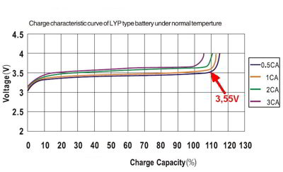

Ich Frage zum dritten Mal: gibt es einen Zusammenhang, also einen logisch funktionalen Zusammenhang zwischen Spannung und Ladezustand? Ich konkretisieren: wie ist der definiert?
Sorry für den Ton und ich bin hier so draussen. Viele mögen das hier gut meinen aber es gibt Beiträge, die mehr verwirren als helfen und dieser Ton "Du musst" ... ohne jede Erklärung warum ... Falsches Forum
Du hast drei Wassertanks die unterschiedlich gross sind und möchtest das diese zur gleichen zeit voll sind wenn du die parallel befüllst.
Wie machst du das?
Genu das macht das balancing. Hat Carolus ja schon geschrieben.
Hast du dir mal eine Ladekurve von einem LiFePo4 Akku angesehen?
Daher kannst du erst zum Schluss wenn die Spannung steigt eine Aussage über den Ladezustand machen.
Wobei man idR bei 3,45V aufhört zu laden.
