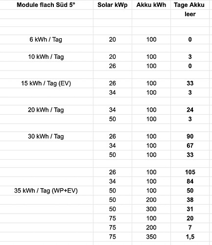

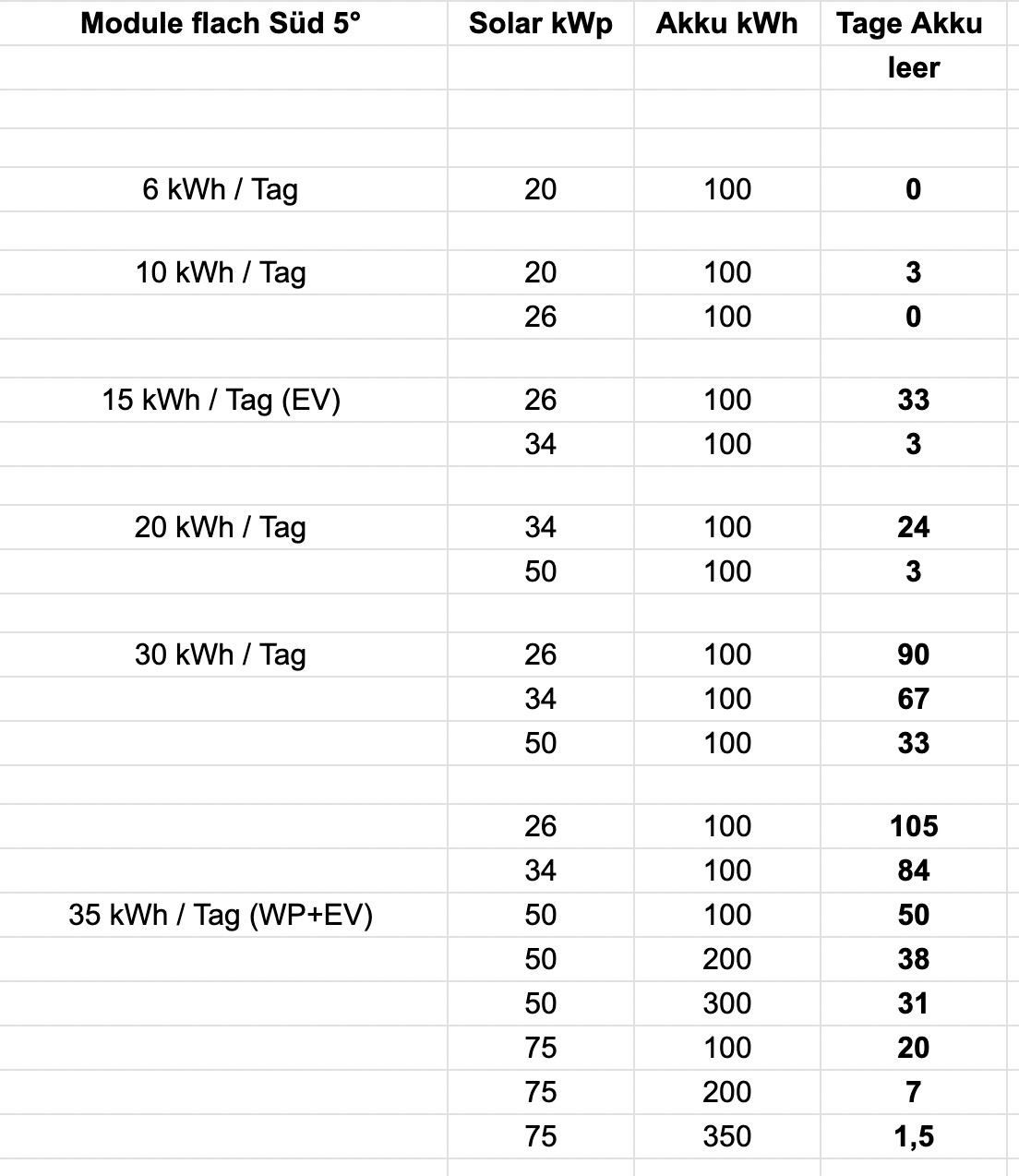

Es gibt eine praktische Faustformel für eine Insel im eher südlichen Deutschland:
Tagesverbrauch x 2 = kWp Module ( 10 kWh x 2 = 20 kWp Module) plus Akku:
Tagesverbrauch x 10 = kWh Akku ( 10 kWh x 10 = 100 kWh Akku)
Da ich weit entfernt vom Süden wohne hab ich das mal durch PVGIS für 53,5° Breite in DE, also sehr weit im Norden, für mich laufen lassen. Zur Vereinfachung ist die gesamte PV mit 5° S eingesetzt, was etwa meinem gemittelten Wert aller Module entspricht.
Das "Ergebnis" bedeutet bei PVGIS an wie vielen Morgen der Akku leer ist. Ziel ist also dort eine Null oder zumindest einen kleine einstellige Zahl zu bekommen.
Mit meinen 26 kWp + 100 kWh Akku sollte ich also mit normalen 10 kWh Tagesverbrauch über den Winter kommen. Das EV dürfte gute 10 Monate auch geladen werden und die restlichen 2 Monate müssen dann Aldi, Lidl&Co etwas zusteuern.
Endziel ist aber natürlich die Bedienung der Wärmepumpe.
