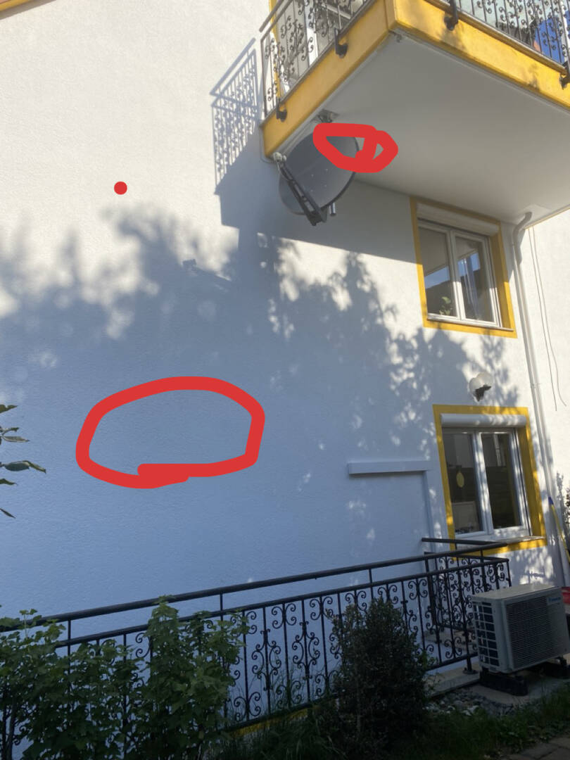

Ich kann mich gerade nicht entscheiden: Wo würdet ihr in meinem Fall das Außengerät hinhängen?
Dort, wo der rote Punkt ist, wird der Mauerdurchbruch sein (OG). Zunächst dachte ich, dass ich das Außengerät im EG über der Kellertreppe positioniere. Aber jüngst hatte ich den Gedanken, dass ich dort vielleicht zukünftig mal eine Fassaden-PV oder eine Kellertreppenüberdachungs-PV installieren möchte. Hängend hinter/neber der Sat-Schüssel unterm Balkon sehe ich noch als Option. Hat natürlich den Nachteil, dass man zur Wartung eine höhere Leiter braucht. Montage sollte dank Gerüst kein Problem werden.
Wenn du das Wartungsthema vielleicht alle 2-3 Jahre mal nicht als das Problem ansiehst, da hochzukommen, finde ich das schon einen schönen Platz, wo sie unauffällig hängt und sogar noch ein Dach hat.

Ich werde in der Tat versuchen es dort zu montieren und mir schonmal eine Rodigas MC700-Deckenhalterung bestellen.

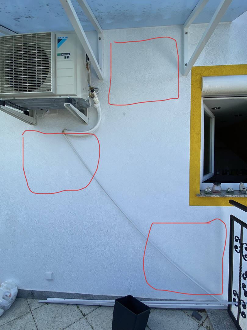

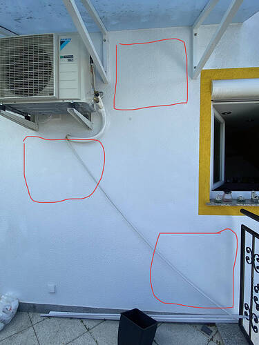

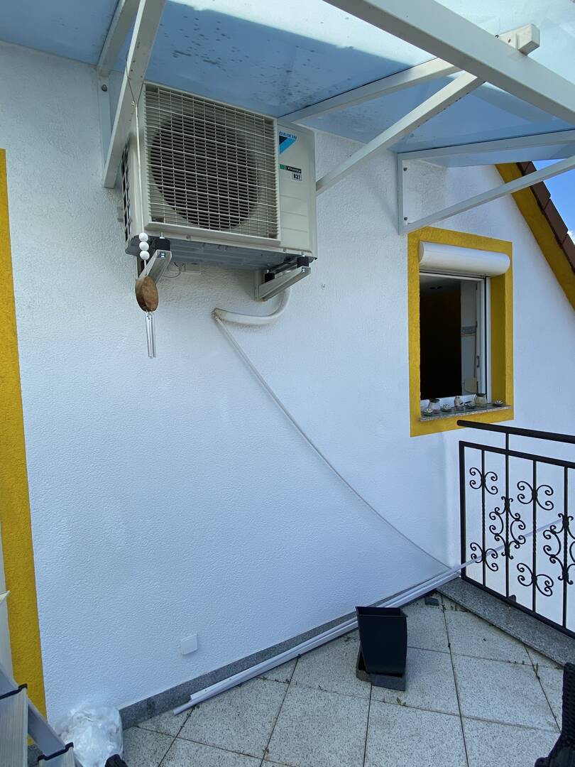

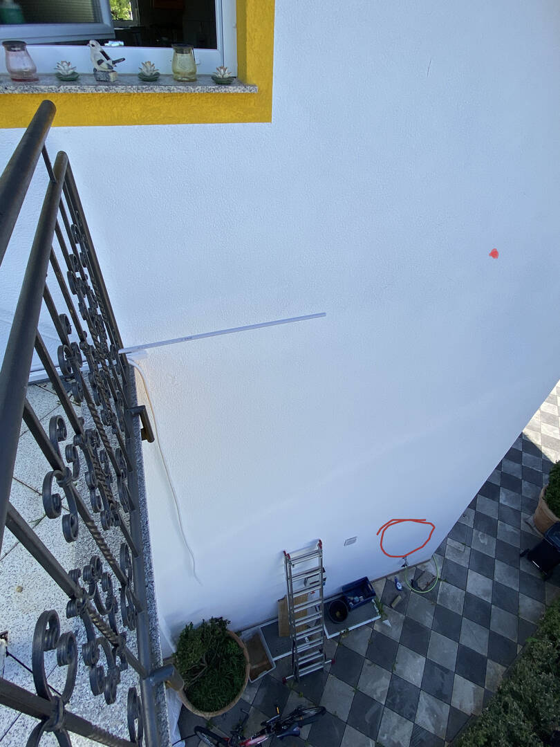

Wanddurchbruch ist da, wo im dritten Bild der rote Punkt ist (ist ein Truhengerät). Am liebsten würde ich das AG zwischen den Balkondachträgern neben dem schon vorhandenen AG montieren. Aber: Dann kommt man dort nicht mehr gescheit an die Kältemittelleitungen und ich müsste das zweite AG demonieren, um ranzukommen. Und ich möchte diese in ein paar Jahren, wenn das dahinterliegende Zimmer mehr genutzt wird, austauschen, da ich sie mir leichtsinnigerweise zu kurz geraten sind und ich daher Schwingungen ins Haus bekomme.
Alternativ kann ich mir vorstellen, das AG unter dem anderen AG zu montieren. Ist aber sehr doof bzgl. der Nutzbarkeit des Balkons. Dann wäre vermutlich direkt am Fenster / Geländer schon praktischer. Nachteil: Es sieht optisch nicht so schön aus, wenn nicht beide AGs auf einer horiz. oder vertik. Sichtlinie sind. Letzte Alternative wäre, das AG gar nicht auf dem Balkon sonder in Höhe des EGs zu montieren und die Kältemittelleitungen nach unten zu legen.

Wieviel Platz wird denn zwischen den beiden AGs sein, wenn du die daneben positionierst?
Ansonsten wohl eher die Frage, welche Kröte du am liebsten schluckst. :wink:
Falls Du damit heizen willst würde ich die nicht übereinander hängen. Das Obere vereist dann das Untere Gerät.
Idee: Du baust die daneben, aber etwas speziell: An die Wand kommen 2 lange senkrechte C-Schienen. Dafür gibt es dann Konsolenarme, die du auf passender Höhe montierst. Mit den Kälterohren gehst du über Kabelkanal bis auf Fußbodenhöhe. Wenn du nun zu Wartungszwecke an die linke Anlage musst, schiebst du die rechte Anlage etwa 60cm tiefer. Die Kälterohre dieser Anlage nimmst du dabei aus dem Kanal raus und biegst sie in großem Radius etwas.

Etwa 10cm. Also mit einem kurzen Schraubendreher würde ich die Wartungsklappe öffnen können und den Serviceport erreichen. Aber es würde der Platz fehlen, um mit dem Drehmomentschlüssel zu arbeiten.
Mh, könnte funktionieren, aber mit vollem Gewicht nach unten ablassen? Stelle ich mir schwierig vor. Und eine Eigenbaukonsole geht auch ganz schön ins Geld, wenn ich so die Preise sehe, zumal ich dieselbe wie die linke jetzt auch schon zuhause habe.
Aber: Ich glaube, ich mache mir zu viele Sorgen. Den Tausch der Kältemittelleitung der linken Anlage wollte ich erst in ein paar Jahren machen, weil ich keine Lust auf die Arbeit habe. Nun kam mir gerade der Einfall, dass ich sie ja gar nicht mühsam tauschen muss, sondern auch einfach nur verlängern könnte. Und das kann ich ja auch jetzt schon machen, also vor der Montage des rechten AGs. Sollte ja nicht so schwierig sein. Das ich danach nochmal ran muss, wofür der Serviceport nicht ausreichend ist, bezweifle ich.

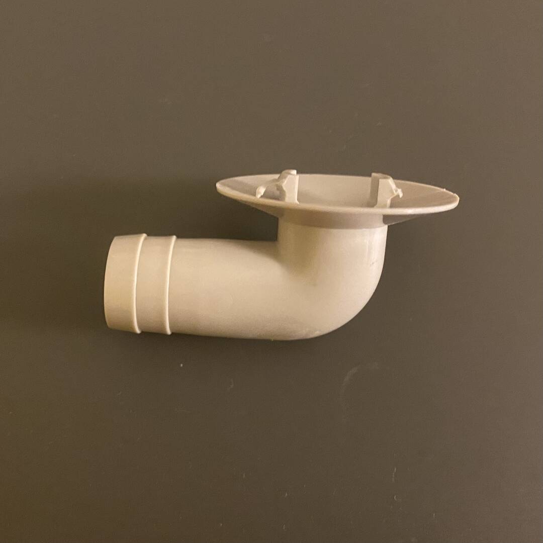

Guter Hinweis. Allerdings würde ich das Kondensat dann über den Kondensatschlauch ableiten. Wollte ich so oder so mal machen; müsste auch den derzeit einfach nur vom Balkon runterhängenden Kondensatschlauch etwas hübscher verlegen.
Wie stellst Du Dir die Abführung des Tauwassers vor, wo soll es hinlaufen oder willst Du heizbare Tauwasserleitungen verlegen.
Naja, ich stecke einfach den Kondensatschlauchanschlussnippel ins Bodenblech und schließe einen Kondensatschlauch an, den ich anschließend per Y- oder T-Adapter mit dem schon vorhandenen Kondensatschlauch des IGs verbinde.
Wird dir einfrieren im Winter. So einfach geht es nicht. Dämmung um den Schlauch kann manchmal reichen, oft braucht es aber zusätzlich eine Rohrbegleitheizung, die du dann bei Frost einschaltest.
Wo leitest du das Kondensat schlussendlich hin?
Letzten Winter hatte ich da einfach einen Eimer drunter stehen. Aber eigentlich könnte ich es auch einfach auf dem Balkon versickern lassen, da der einen Abfluss hat.
Ich kenne Deinen Wohnort nicht, am Niederrhein mag es klappen, wie viele Frosttage hast Du im Winter und besonders in Folge. Und weiter, wenn Du in einer milden Gegend wohnst gibt es meist eine Reihe von Tagen mit hoher Luftfeuchtigkeit um die Null Grad, die ideale Wetterlage für häufiges Abtauen und einer großen Menge Tauwasser.
