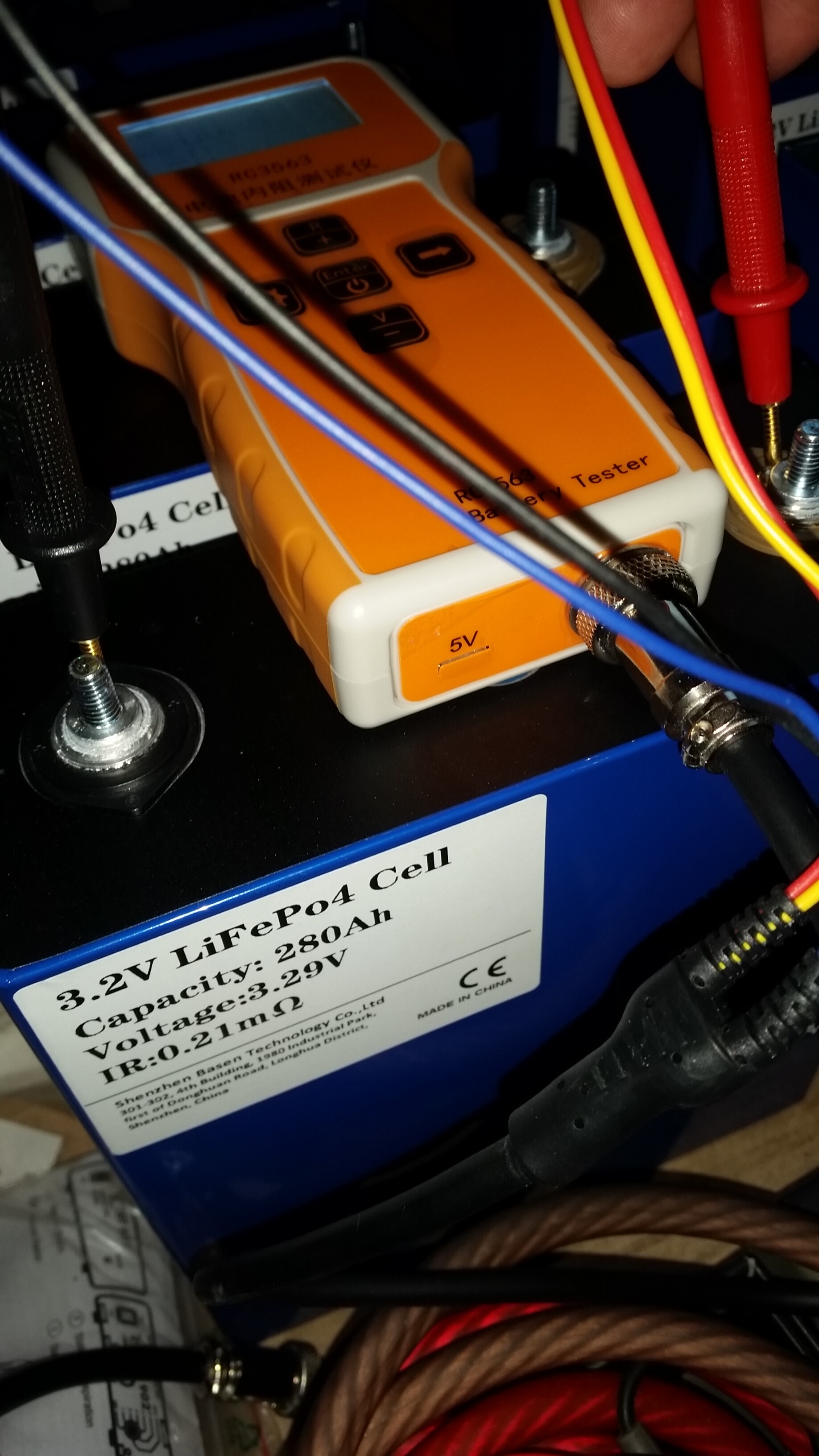

gibt es eine schnelle Möglichkeit um festzustellen ob mein neues Messgerät einen Fehler hat, oder die 8 Zellen von Basen, die ich
damit messen wollte.
Laut Aufkleber sollten diese ca.0,21mOhm haben - die Messungen sagen aber 0,4mOhm

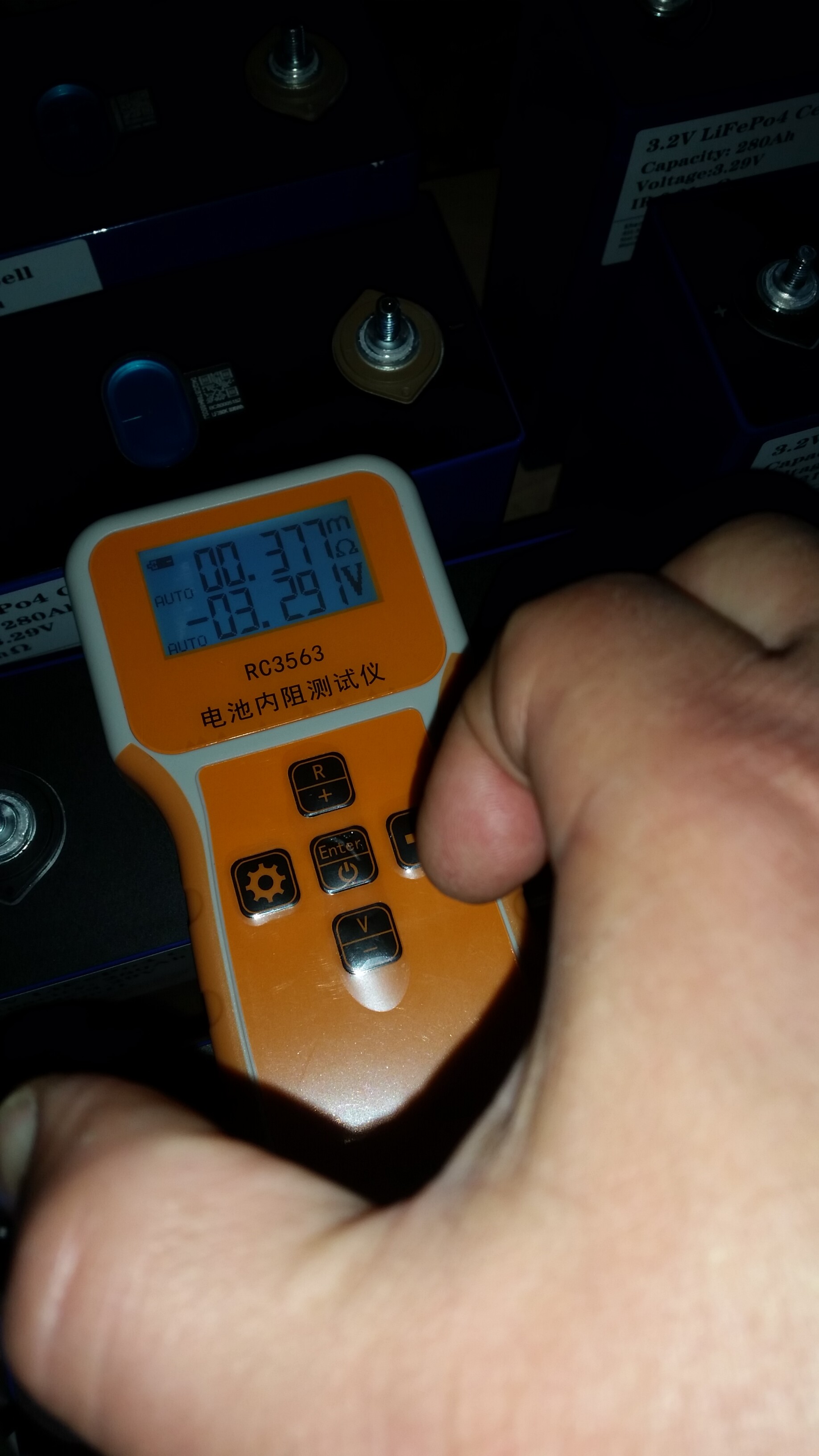

Laut Aufkleber sollten diese ca.0,21mOhm haben - die Messungen sagen aber 0,4mOhm IMG_20220701_072036.jpgIMG_20220701_072048.jpg

Hast du die Standardbusbars: 0,06 - 0,07mOhm,
oder ein 2 Cent Stück, zylinderseiten: 0,15mOhm
Lade mal den Akku vom Messgerät voll.
Hatte selbst das Problem, dass das Messgerät bei bei halbvollem Akku verkehrt gemessen hat.
Gerade nochmal geschaut:
Kann sein die Kalibrierung ist defekt.
Unter Cal. R kann ich zwar die Zangen kurzschließen (0.222mOhm) und Speichern,
aber nach einem "save success" geht der Bildschirm kurz aus, um danach wieder "normal" anzuzeigen.
Wenn das auf "null" stellen funktioniert hätte, sollte mit sich berührenden Zangen/Spitzen kein wert angezeigt werden, gell?
Es bleibt aber bei ca.0,2 mOhm ...

Aber aufladen sollte man das gute Stück schon vorher mal, dann sollte sich das Nullen klappen.
Problem gelöst:
Ich bin zu blöd:
Mangels Bedienungsanleitung dachte ich, das Gerät nullt sich selbst/stellt sich auf null, wenn ich
die beiden Griffel zusammenhalte - stimmt garnicht!
Als ich mehr zufällig als gewollt die plus und die minus Taste betätigt habe konnte ich die werte auf null stellen.
Learning by doing. Sorry, wollte nicht eure Zeit vergeuden, aber das hat mich schon umgetrieben.
Im rechten Winkel direkt an der Schweißnaht angesetzt komme ich jetzt ca. an die Werte des Aufklebers.
Im Set des Messgerätes waren auch Kabel mit Zangen - da stimmt irgendwie garnix, evtl lötfehler.
