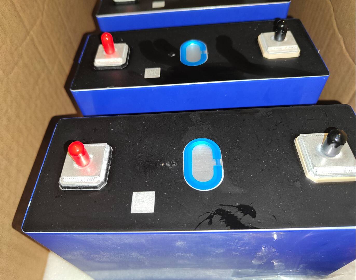

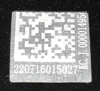

Außerdem scheint mir der QR Code merkwürdig. Zwar weisen alle Zellen unterschiedliche Nummern auf, allerdings handelt es sich m.E. nicht um einen typischen QR Code für Lifepo4 Zellen. Ein Beispielbild habe ich beigefügt.
Vielen Dank im Voraus!
So weit liegen die individuellen Widerstände gar nicht auseinander.
für eine korrekte Messung müssen die Akkus allerdings voll geladen sein.
Der QR Code ist aber mit Sicherheit kein CATL Code !
Sind die QR Codes wirklich in das Gehäuse genau an der Stelle wie in der Spezifikation angehen in das Aluminium des Gehäuses eingelasert?
Manipulierte Zellen haben gerne die der QR Code an einer anderen Stelle oder es ist nur ein Aufkleber.
Hallo und danke für die schnelle Rückmeldung. Bei allen 16 Akkus befinden sich die QR Codes an der gleichen Stelle. Der Code befindet sich in einer - im Grunde nur durch Fühlen mit dem Finger erkennbaren - winzigen Vertiefung der schwarzen Hülle. Wie ein billiger Aufkleber scheint mir das nicht, vermutlich müsste ich aber mit dem Messer oder Schraubenzieher ran und in den Ecken der Vertiefung "rumstochern" um Gewissheit zu erlangen. Das möchte ich eigentlich nicht, bevor das Thema geklärt ist, außerdem könnte da ja auch Spannung anliegen. Vollgeladen sind sie natürlich nicht, das stimmt und wird vermutlich auch noch 1-2 Wochen dauern, bevor alles zusammengebaut und an den Wechselrichter angeschlossen ist. Dennoch meine ich erkannt zu haben, dass die jeweiligen gemessenen Spannungswerte (und damit Ladezustände) der Akkus nicht in direkten Zusammenhang mit dem Innenwiderstand gebracht werden können. Oder irre ich mich da?
EDIT: Ich kann ergänzen, dass bei Anlegen des Messgeräts zwischen QR-Code und einem der Pole tatsächlich die Spannung gemessen werden kann. Bei einem (zumindest nicht leitenden) billigen Aufkleber dürfte das nicht möglich sein, meine ich.
Die Chemie der Zelle selbst befindet sich in einem Alubecher, der wie du schon selbst festgestellt hast leitend ist.
Das es Plus ist müstest du messen können wenn du gegen den Minus Pol misst und die Zellenspannung angezeigt bekommst.

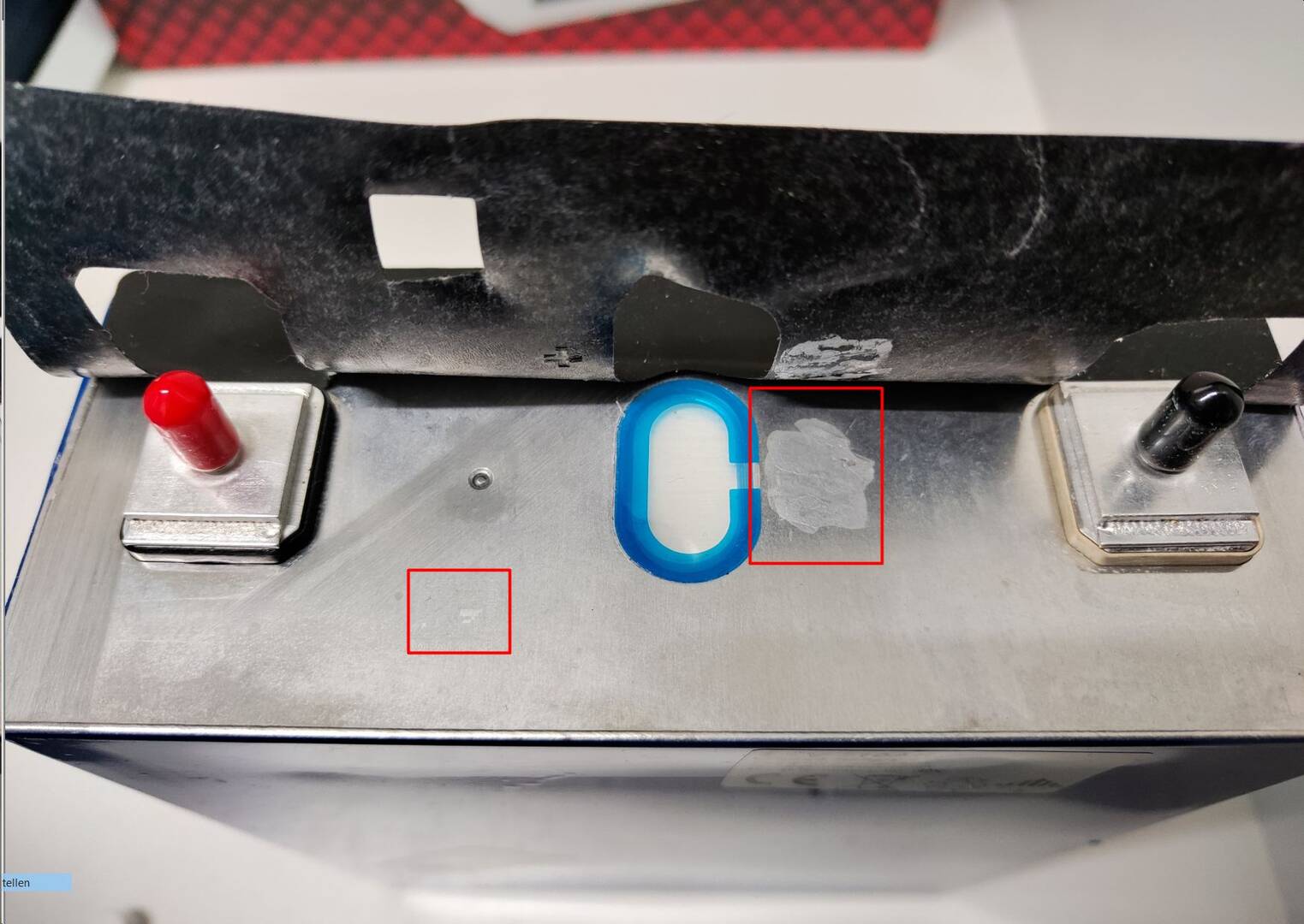

Reisse mal bei einer Zelle die schwarze Folie oben ganz runter, da findest du dann wahrscheinlich den richtigen Barcode.
Aus dem Innenwiderstand kann man imho sehen, dass es keine neuen Zellen sind.
@lifepo4akku
mich kann die schon beim anschauen der Fotos sagen dass die die abgebildetes Zellen kein neuen, unmanipulierten Zellen von CATL sind.
Laut der Spezifikation von CATL ist die Position eindeutig am Minus Pol der Zelle auf der Mittelachse angebracht.
Nach meiner Erfahrung haben Akkus die den QR Code an andere stelle haben neu mit Schrumpfschlauch eingepackt worden.
wenn du die schwarze Folie oben anziehst (die ist nur Selbstanklagen angebracht) kommt der alte QR code an der originalstelle zum Vorschein. Es genügt auch mit einem Skalpell oder tepichmesser um die originalstelle ein etwas größeres Quadrat as der QR auszuschneiden und abzuziehen.
Faserlaser zum beschriften von Alu gibts ab 2000USD in China. Da wird zum Kinderspiel einen beliebigen QR code irgendwohin zu brennen.
Sollte der Service Mensch bei Ali nicht in deinem Sinne agieren kannst du anhand der Spec. Klar nachweisen dass die Zellen entweder nicht von CATL sind oder manipuliert sind. In beide Fällen ist es Betrug.
wenn dann immernoch ein weiteres Argument braucht ziehe die Deckelfoliea - der Original QR Code darunter ist der rauchende Colt als Beweis für Betrug. Spätestens dann lenkt Ali ein.
Hallo und herzlichen Dank für die vielen Infos. Ich habe wie vorgeschlagen an einem Akku die schwarze Folie leicht abgezogen und die mir auffälligen Bereiche im Bild rot markiert. Das linke Rechteck ist der aktuelle QR-Code, das rechte Rechteck lässt erahnen, dass dort mal etwas stand, aber nicht was genau. Sieht für mich auch problematisch aus oder ändert das Bild für euch etwas daran, dass das weder Neuware noch A-Grade ist?
Das ist genau der rauchende Colt den es gebraucht hat.
Mehr Beweise für einen Betrug musst du nicht suchen.
