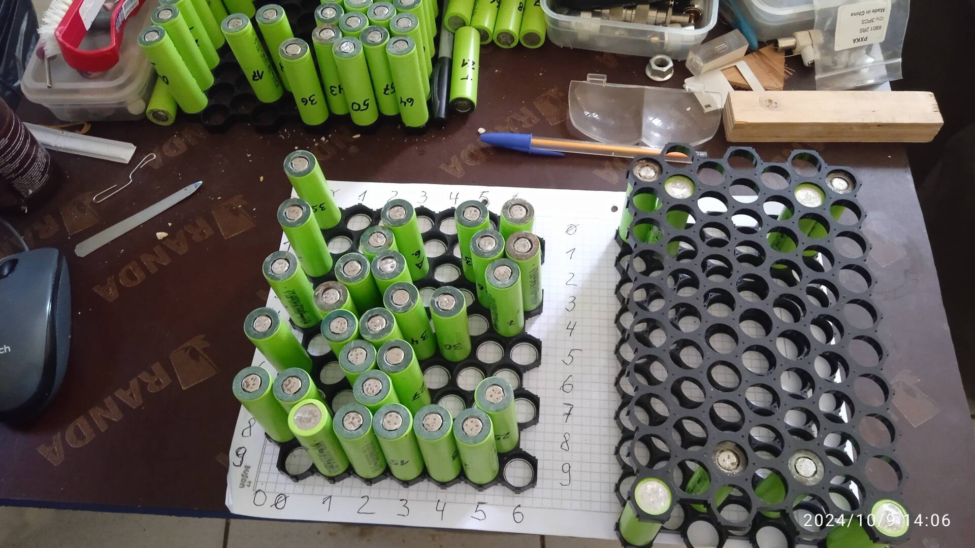

wie groß darf der Unterschied des Innenwiderstand bei Zellen in Serien- oder Parallelschaltung sein
Das hängt von den Zellen und von der Anwendung ab.
Danke für die schnelle Antwort.
Ich sortiere gerade Zellen für einen Akku 7S 10P . Zuerst habe ich nach Kapazität sortiert und habe mehre mit gleicher Kapazität aber mit unterschiedlichen Innenwiderständen (gemessen mit YR1030+) etwa 2 mOhm. Die Zellen haben zwischen 18 und 20 mOhm.
passt. ab dem 1,5 bis fachen solltest du trennen. ist eine verschleissangelegenheit.
mein Sortiercaos. Habe die Daten in einer Excel-Tabelle und ordne jetzt die Zellen. heute ist schon der 3.Tag. zu Beginn und Ende des SORTIERTAGES wird der aktuelle Stand kontrolliert. Wenn alles bestückt ist werde ich vor dem Schweißen mit Papier (als Nickelband) nochmal kontrollieren.
