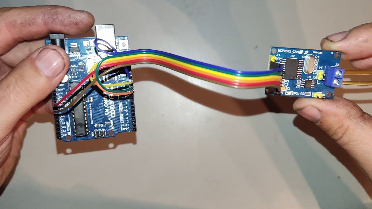

Du kannst mit dem YR1035/+ auch den Gesamtwiderstand eines Akkupacks messen, mußt aber direkt an die Kontakte kommen. Die Bosch-Akkus machen z.B. nur auf, wenn die über Canbus mit der DriveUnit/dem Controler etc. sprechen - sonst ist der Ausgang abgeschaltet. Gibt Adapter (DIY) wie man sie öffnen und anderweitig verwenden kann oder Du mußt das Pack vorher aufmachen und direkt an den Kontakten messen.

Messadapter das klingt interessant. Haste eine idee wo man dazu information findet?
OK ich werde mal schauen wie ich mir einen Messadapter bauen kann. Bin da für Ideen offen :slight_smile:

Im Pedelecforum hat mal jemand sowas vorgestellt, gibt auch ein YT-Video dazu mit Anleitung.
Sein YT-Kanal nennt sich (glaube) 'Hardware Junkie' - ggf. ein Wort. Ich gehe mal auf die Suche...
externer Battery-Tester - BMS Aktivierung für externe Nutzung:
Bosch Powerpack/ Powertube E-Bike Akku freischalten | Canbus Simulator (Hardware Junkie/Latroe)
Das letzte trifft es vermutlich am besten (für Bastler) :wink:
