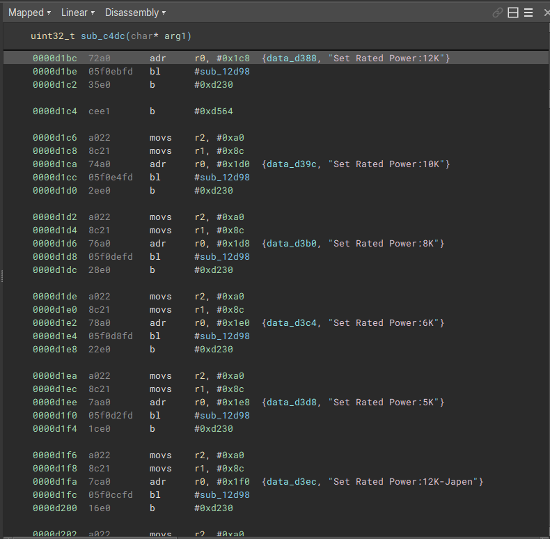

Habe die Vermutung, dass die Hardware zwischen manchen Versionen baugleich ist. Dann könnte man ohne Weiteres die Firmware entsprechend patchen.
Die Firmware prüft beim Boot den Inhalt einer bestimmten Speicheradresse ab und setzt je nach Inhalt die zugehörigen Limits.
Ein Ansatz wäre entweder die Variable zu überschreiben oder die Abfrage in der Firmware anzupassen.

Möglicherweise erkennen außer mir ja noch andere das Potenzial von Firmwareanpassungen im Deye. Diese beschränken sich ja nicht auf das manuelle Setzen des Typs, ist jedoch ein erster Einstieg, der mir im Boot-Prozess aufgefallen ist.
