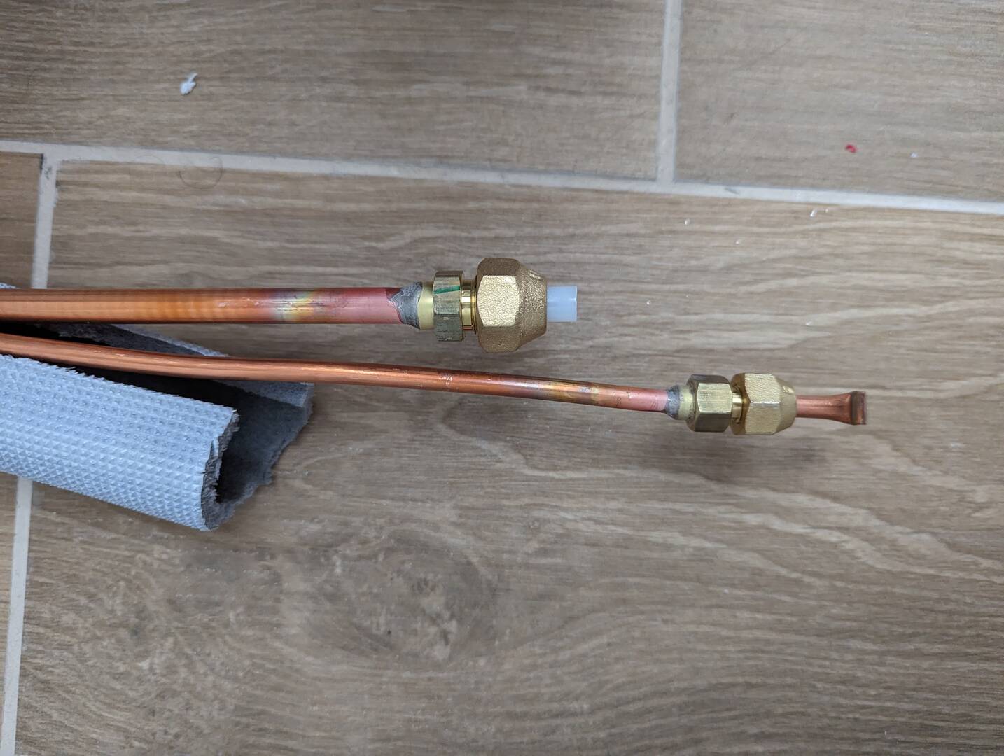

ich bin schon länger stiller Mitleser hier im Forum und habe vor kurzem mein Projekt zum Heizen/Kühlen meines sanierten Altbaus mit einer Multisplit Klimaanlage begonnen. Da ich handwerklich gut begabt bin und mich im Vorfeld tief einlese, nehme ich die Installation selbst vor (natürlich bis auf den Teil, für den man ein Zertifikat braucht ;)) Da ich hier im Forum mehrfach gelesen habe, dass die Quick Connect Anschlüsse gerne mal zu Undichtigkeit führen, werden die Anschlüsse also klassisch mit Bördelung und Überwurfmutter ausgeführt.
Nun sind die Geräte gekommen und ich bin etwas über die Innengeräte verwundert, wo ich hoffe, dass ein Klimatechniker aus dem Forum hier was zu sagen kann. Die Leitungen wurden werkseitig dicht gemacht, siehe auch das angehängte Foto hierzu. Um die Leitungen des Innengeräts mit den Leitungen zum Außengerät zu verbinden, muss man ja die Endstücke abmontieren. Beim Aufdrehen der Mutter kommt jedoch ein Zischen, was entweder bedeutet, dass Gas austritt oder eintritt.

In dem Innenteil ist Stickstoff, damit wurde die Dichtheit geprüft, kannst Du einfach ablassen, ist kein problem.
Ist normal, entweder ist Stickstoff drauf oder Vakuum gezogen. Beides dient dazu, dass möglichst keine Feuchtigkeit ins System kommt während Transport.
Einfach abschrauben und anschließen.
Wenn es beim Abschrauben der Verschraubung nicht zischt, dann ist dein Innengerät undicht und du kannst es gleich wieder zurück schicken.
Der Austritt des Gases ist die Kontrolle für den Monteur, für ein dichtes Innengerät.

Ist nicht bei allen Geräten so. Bei meiner Daikin ATXF hat nichts gezischt, konnte auch nicht, weil die Plastikkappen so konstruiert sind, dass die gar nicht dicht sind. Die Daikin ist aber eine recht preisgünstige Anlage, vielleicht spart man da an jedem Cent.
Bei meiner Daikin Perfera hat auch nichts gezischt. Da waren auch nur einfache Plastikverschlüsse in der Bördelmutter.
Alles richtig, manchmal wird auch nur im Werk die Dichtheit geprüft, und dann der Stickstoff wieder abgelassen.
