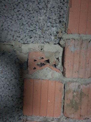

Du hast einmal Ziegel und einmal Betonhohlsteine. Das ist natürlich schlecht für eine Berechnung und auch für eine gleichmäßige Feuchteregulation. Da drüber ist eine Balkendecke? Das war aber auch Opas Resterampe, da hat man einfach verbaut was da war...

Der ich sag mal bewusst, Denkfehler liegt darin, bei dem Video eben als Beispiel, dass das davon ausgeht, dass deine Hülle gleichmäßig ist. Wir haben hier bei uns im Neubau 50cm Ziegel mit minimalsten Fugen und das wurde dann verputzt. Wenn du aber wie auf deinen Fotos ersichtlich und daher möglich (!) Beton und Ziegel gemischt hast, was halt grad so übrig war, dann nimmt der eine Stein die Feuchte auf, der Ziegel eine andere Feuchte, und die werden auch unterschiedlich warm. Da müsste man ggf. mit ner Thermokamera ran, womit man dann auch nur die Wärme messen kann. Müsste man dann über Stunden messen also erst Heizung innen aus, draußen muss kalt sein, und dann innen aufdrehen um zu gucken, ob die Wand dann "fleckig" ist.
Und an diese Ebene klebst du dann vollflächig Holzfaserdämmplatten, der im Video genuzte Begriff "Schwamm" stimmt dann. Aber nur an jenen Stellen, die dann vermehrt Feuchte aufnehmen. Dann bekommst du Bereiche die vollgesogen sind und welche die trocken sind. Die Folgen kann man nicht abschätzen.
