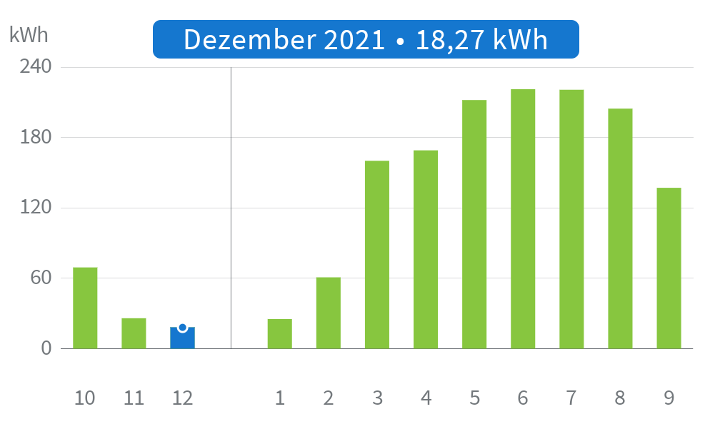

Schaut euch doch erstmal den Ertrag im Winter an.....
Siehe Signatur.
Dezember zb. 4000kWh Heizwärmebedarf
1 Erwachsener erzeugt hier 70kWh
1 Kuh 200kWh, 20 Kühe 4000kWh
2x 600Watt BalkonPV 18kWh
1 Hund heizt mehr.
Theoretisch 133kWp, 75kWh Akku und Wärmepumpe COP>4. ![]()

In der Übergangszeit und im Winter bleibt von Balkon PVs eigentlich absolut nichts zum Heizen über.
10kWp schaffen gerade die Übergangszeit.
100kWp auch manchmal den Winter.
Die Kurve des Heizenergiebedarfs sieht fast genau so aus wie die Solare Erträge im Sommer, nur ist sie genau im Winter. ![]()
