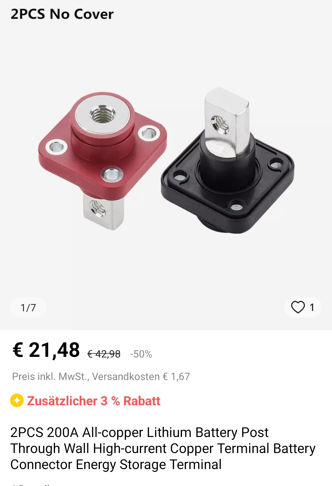

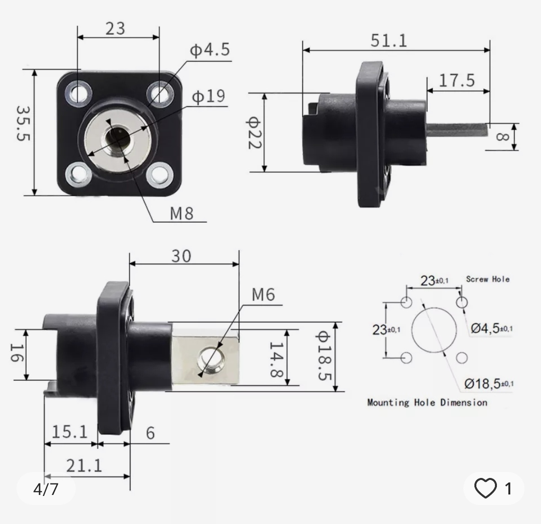

Kannst du am letzen pylontech Gerät den Stecker gegen einen Dchraubabschluss Terminal tauschen.. must dazu natürlich das pylontech Gerät öffnen... Villeich passen ja die hier rein..
https://a.aliexpress.com/_Evl0hc7
Gibt's bei aliexpress aber auch noch in 100 verschiedenen Anderen Abmaßen...
Klar, die Möglichkeit besteht natürlich und da hab ich auch schon dran gedacht.
Könnte mir aber vorstellen, das es dann mit nem möglichen Garantiefall schwierig werden könnte.
