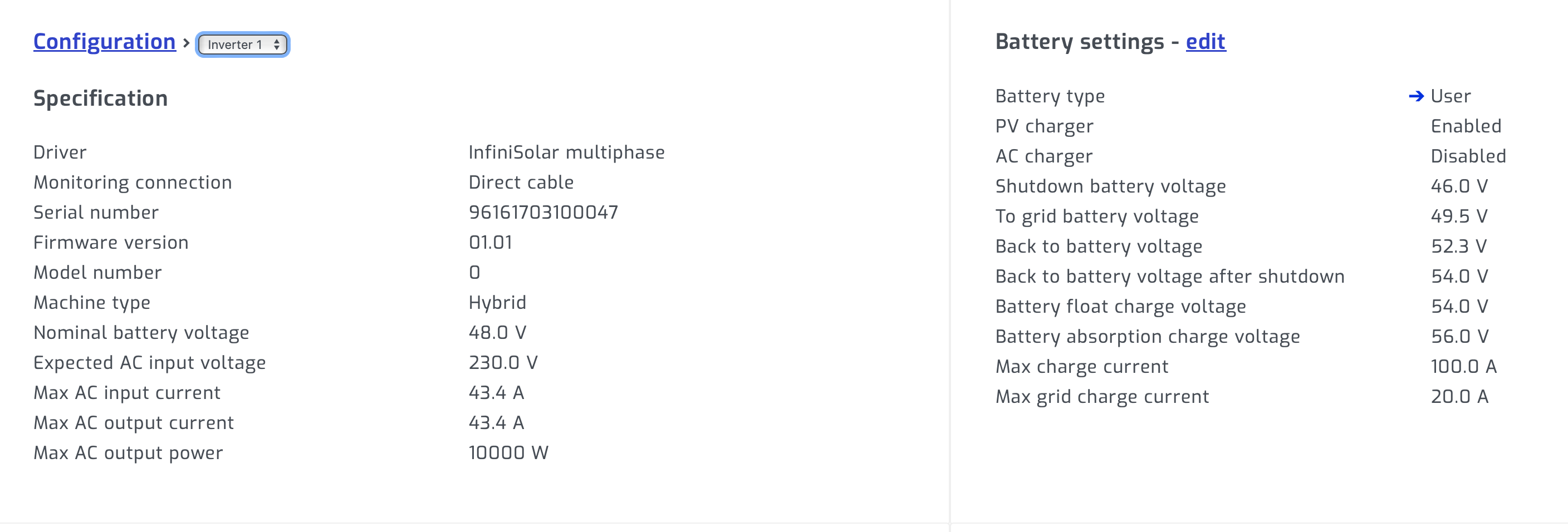

Ich möchte den WR hybrid benutzen. Eigentlich soll er alles an PV einspeisen, was nicht in die Batterie geladen wird. Wenn PV nicht verfügbar, soll er aus der Batterie einspeisen.
Ich ging davon aus, dass ich ihn ans Hausnetz hänge und über die Grid-Einspeisung alles wieder ausm WR kommt, was an PV oder Batterieleistung vorhanden ist. Am Load-Anschluss habe ich gar nichts dran. Kann es sein, dass das ein grundlegend falscher ANschluss ist? Dass das Konzept dieses WR darin besteht, aus der Hauszuleitung in den WR zu gehen und dann das Haus komplett an den Load-Anschluss zu hängen? Also dass das Netz ins Haus quasi "durch den WR hindurch" muss?
Ich hatte vorher einen Sofarsolar und der lief dort quasi wie eine Art "Abzweig" oder "Stich" vom Netz zum Haus abgezweigt quasi. Beim Infini hab ich das einfach genauso gemacht, aber irgendwie bekomme ich die Karre nicht mit Batterie zum Laufen. PV speist einfach permanent ins Netz ein. ich hab auch mal hinbekommen, via PV die Batterie zu laden, aber aus der Batterie wieder was heraus zu bekommen, geht offenbar über Battery to grid nicht wirklich.
Habt Ihr schonmal so einen WR auf meine Weise betrieben? Hab ich diesen grundsätzlichen Fehler und muss im Prinzip die gesamte Unterverteilung mal neu angehen und den WR nun also gänzlich anders einbinden?

Hallo Danilo,
Das sollte auch so funktionieren wie du es angeschlossen hast. Der Vorteil vom Durchschleifen am WR ist halt dass bei Stromausfall das Haus weiter von PV und Akku versorgt wird. Aber es hat auch den Nachteil dass wenn dein WR ein Problem hat dein gesamtes Haus dunkel ist. Man muss sich halt die Frage stellen was zuverlässiger ist auf Dauer, der WR oder das Stromnetz...
Dein Problem klingt irgendwie nach falsch eingestellten Akku Parametern, kannst du mal ein Bild davon machen?
@scherheinz Danke! Die Vermutung ist nicht ganz von der Hand zu weisen. Es gibt einen weiteren Threat von mir, bei dem ich an den Akku-Einstellungen verzweifle, weil das in der Software irgendwie (jedenfalls für mich) uneindeutig formuliert ist:

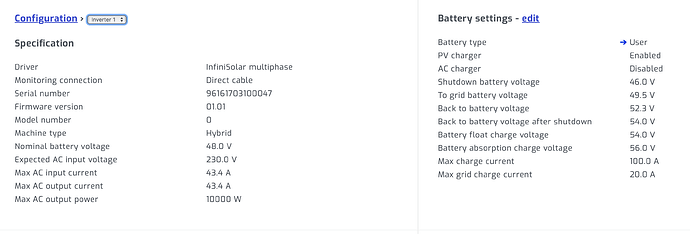

@scherheinz Heyho, hier nun ein Screenshot von den Batterieeinstellungen.
Hab den Umbau jetzt so gemacht, dass ich zwar durch den WR schleife, aber auch nen automatischen Netzumschalter eingebaut habe. Fällt der WR aus, umgeht der Netzumschalter diesen quasi. Es gibt zwar ne Unterbrechung von unter einer Sekunde und ab und an reicht das, um dass z.B. der WLAN-Router neustartet, aber insgesamt passt das so ganz gut, glaub ich.
Hast du mal beobachtet was er macht wenn du "AC Charger enabled" einstellst?
