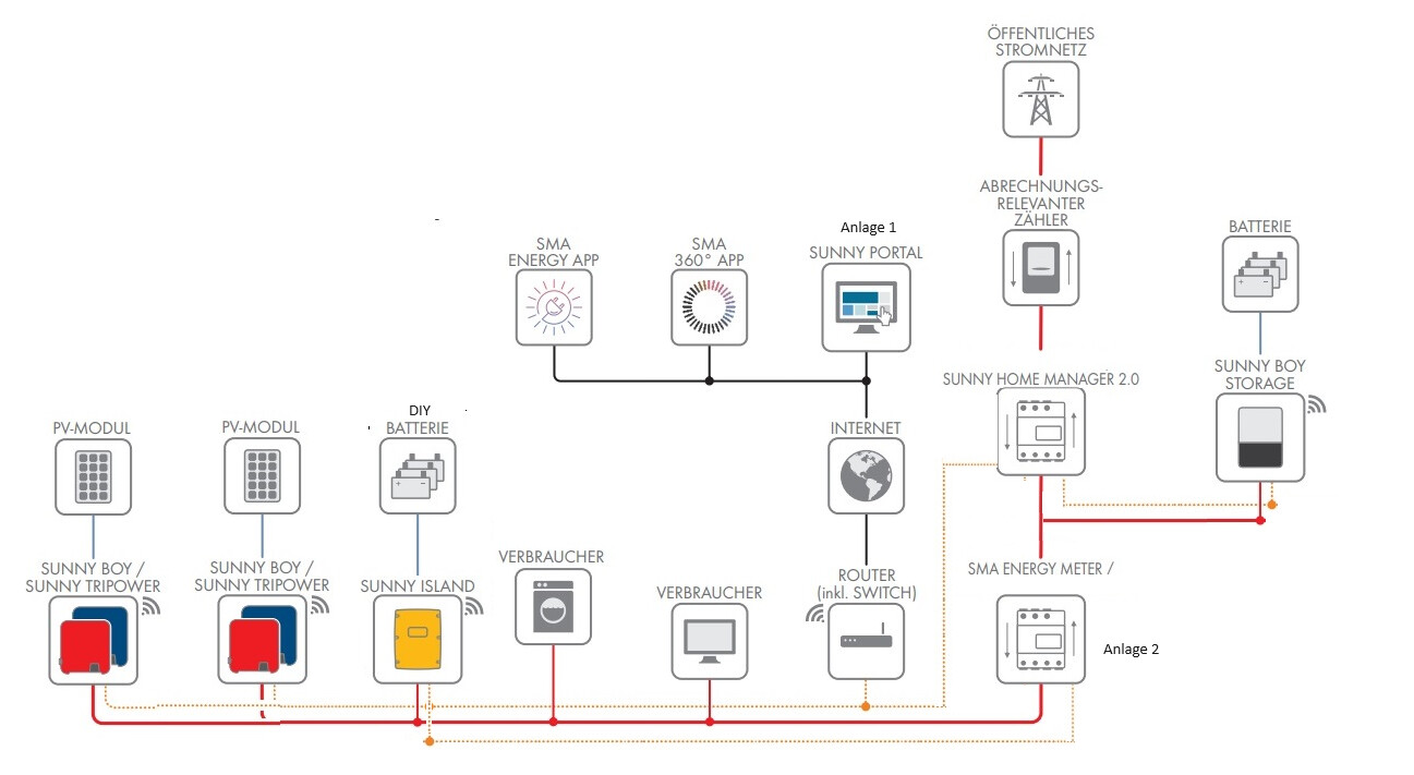

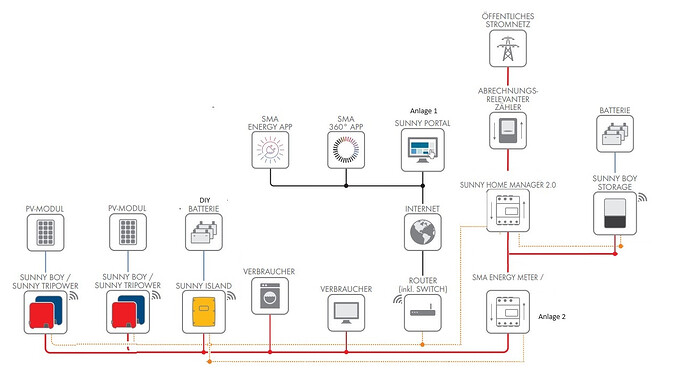

Ich will diese Anlage nun mit dem oben beschriebenen Sachen erweitern. Die Verschaltung gestaltet sich wie folgt:
Gelbe Linien = Datenanbindung
Rote Linien = AC Stromführung

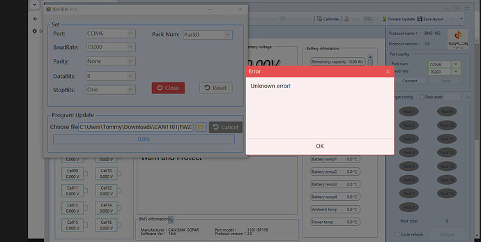

Problem 2

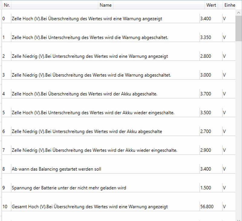

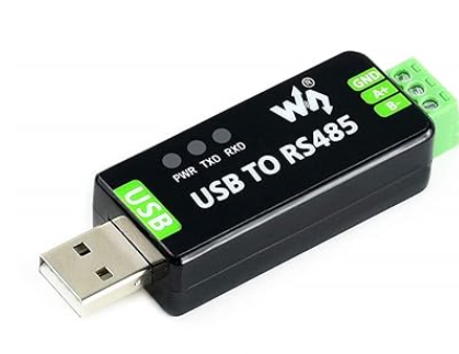

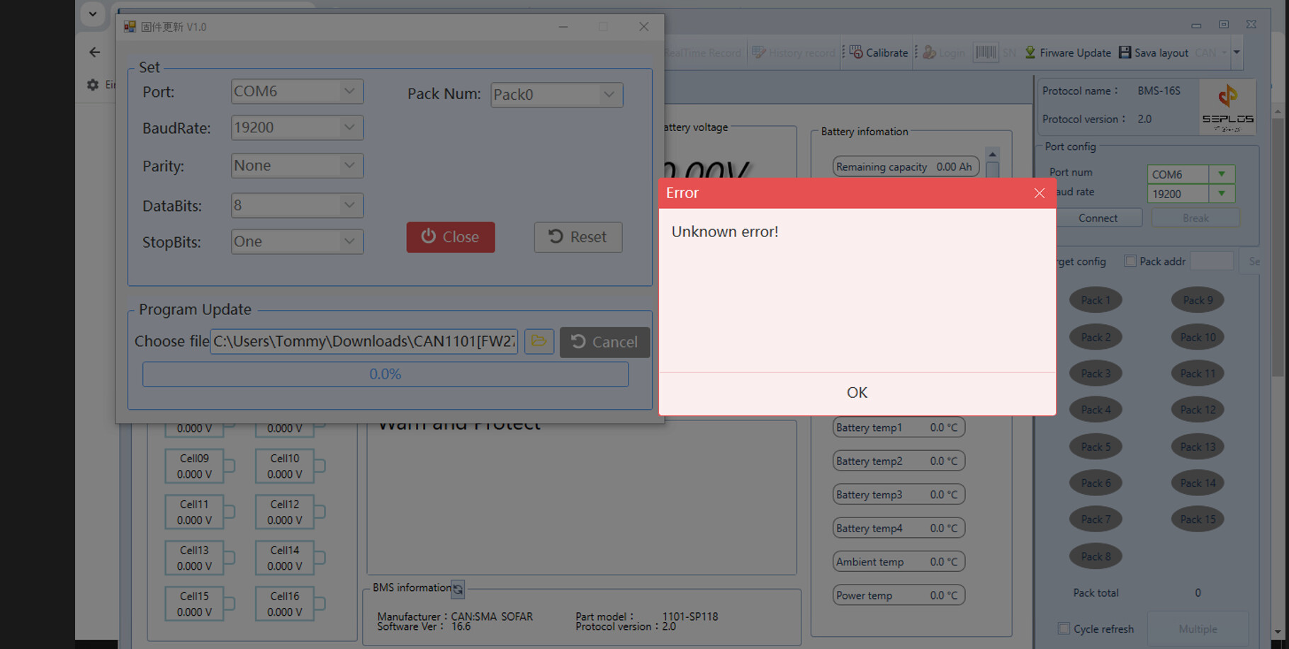

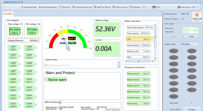

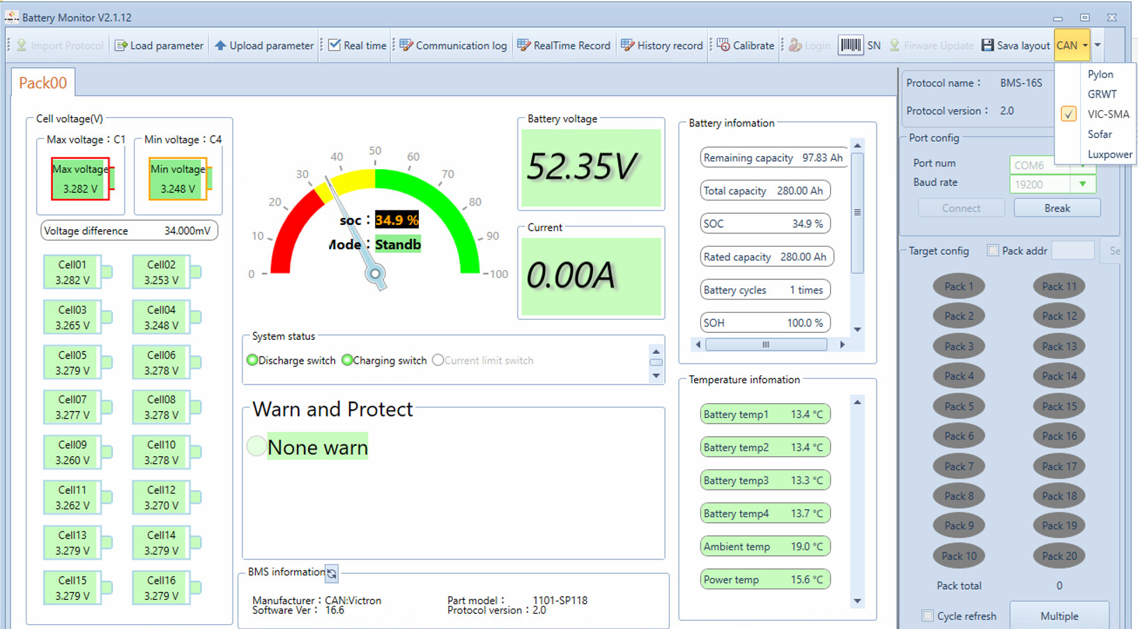

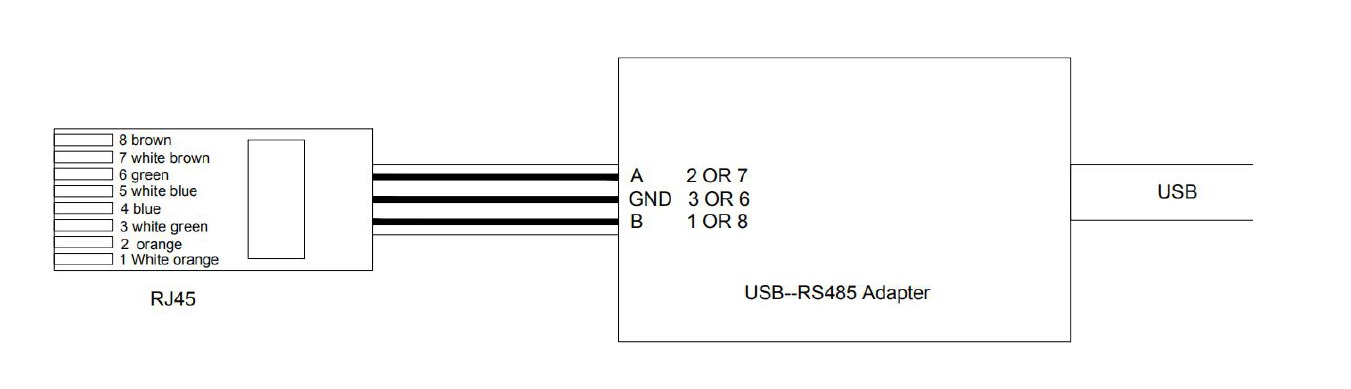

Bei der Battery Monitor Software habe ich eine ganze Zeit gerbraucht bis es lief
Fehler waren

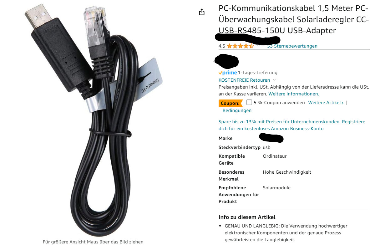

-> Anschluss am RS8451 oder RS8452 geht Anschluss am CAN/RS485 Anschluss geht nicht
-> Baudrate auf 19200
-> Diese fertigen Kabel funktionieren nicht
stattdessen ein Patchkabel abschneiden und mit einem Adapter verbinden

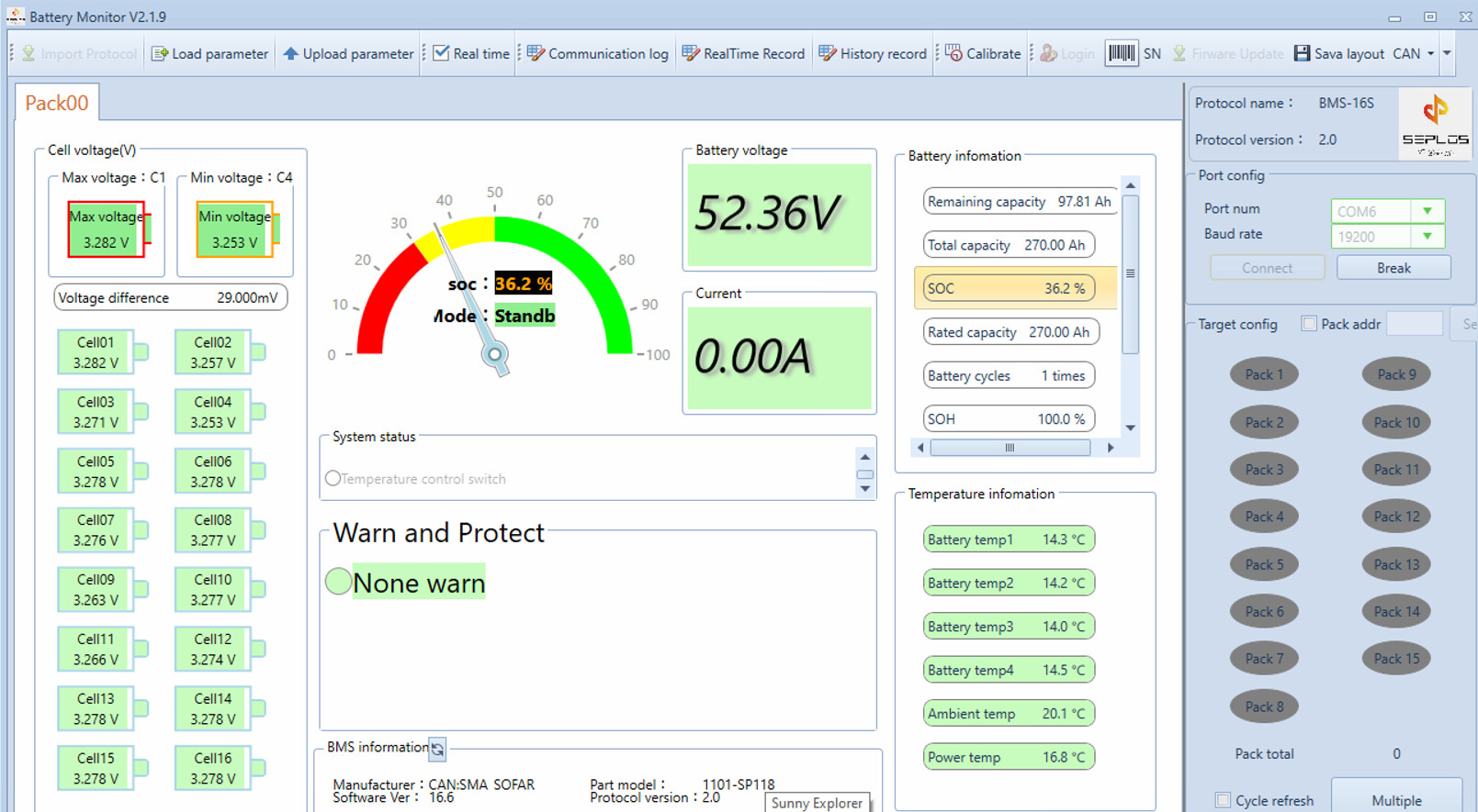

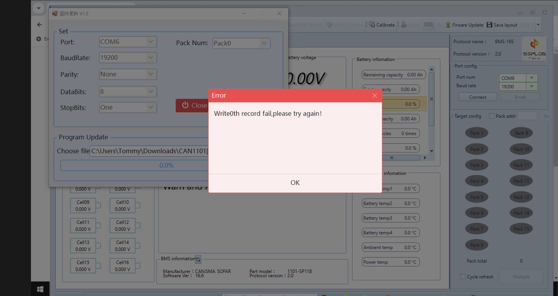

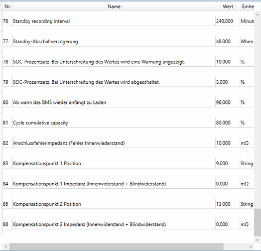

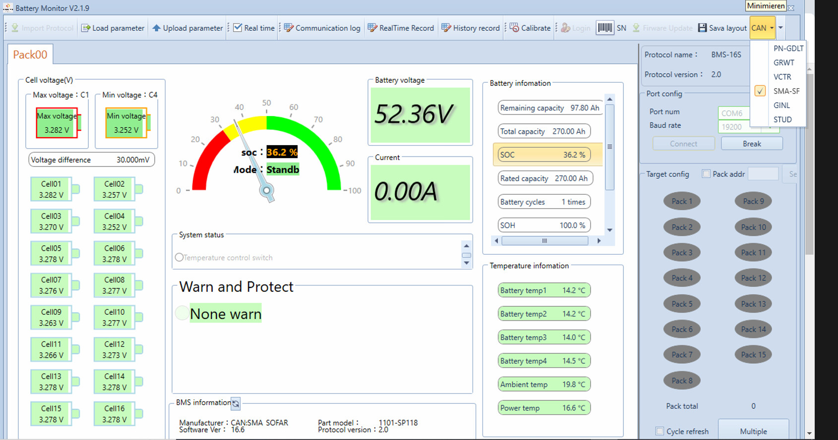

Was aber immer noch nicht klappt ist das Update auf Version 2.7 oder höher. Ich bekomme bei sämtlichen Dateiversionen einen Fehler.
Ob der Update wirklich nötig ist weiß ich nicht. Aktuell kann ich folgende CAN Schnittstellen auswählen::
Ich habe erstmal SMA SOFAR genommen. Polyntech, wie z.B. von @voltmeter empfohlen gibt es leider nicht.

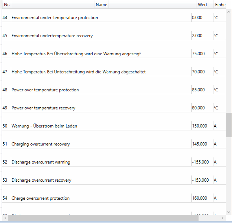

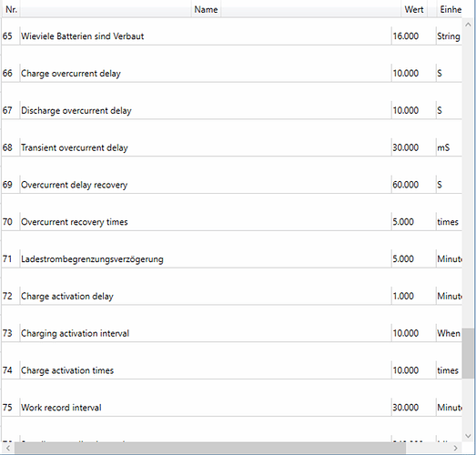

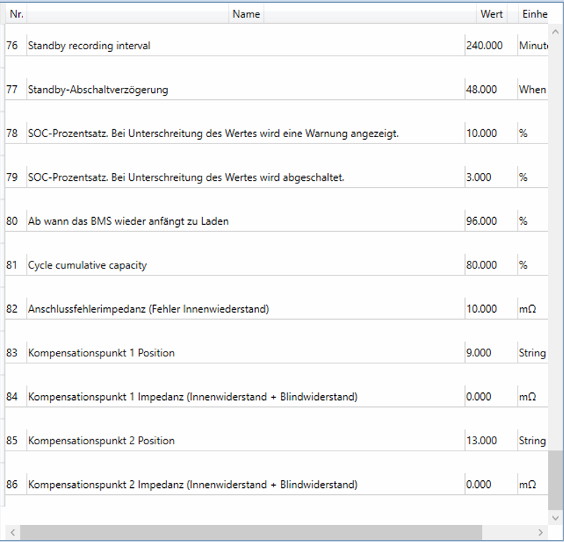

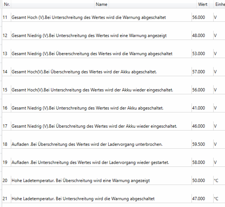

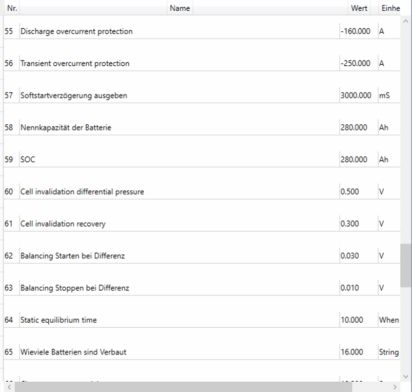

Anbei noch die eingestellten Parameter
für das BMS
BMS Parameter.pdf (1.89 MB)
und für den SMA Island
https://drive.google.com/drive/folders/1higclJYwqqBD8Pn_xq-dKUMSBVf_NtlI?usp=sharing
Ich freue mich auf eure Lösungsvorschläge.

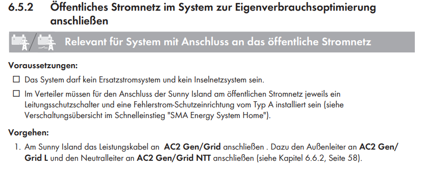

Wie betreibst du deinen SI 8.0? Rein als Verbrauchsoptimierung oder/und als Notstrom?

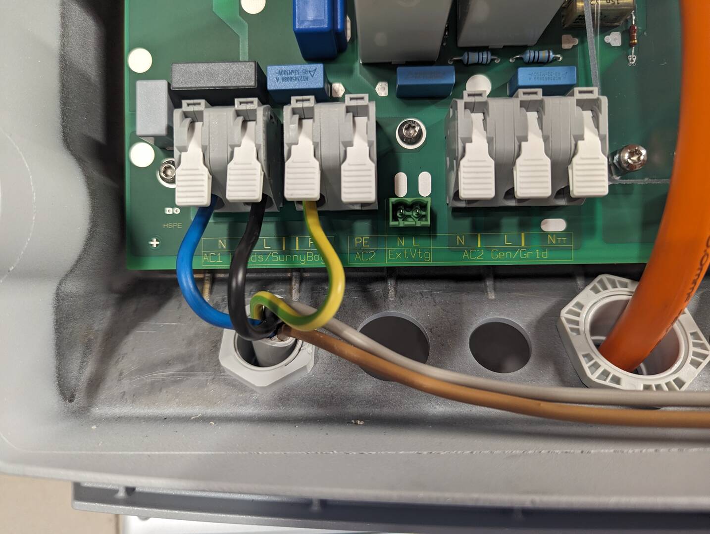

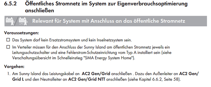

Meine Frage zielt darauf ob der Anschluss an AC1 korrekt ist!
@matthiaspv-waldweg
Ich will die Erweiterung rein zur Erhöhung des Eigenverbrauchs nutzen. Eine Insel/Notstromlösung brauche ich nicht.
das gilt ja auch nur für die erste version des seplos bms mit 2.x firmware
dein bms ist nicht kompatibel mit der firmware 2.7 da du das neue hast
geht das überahaupt mit einem sunny boy storage der nebenher läuft, müsten die sich nicht in die quere kommen?

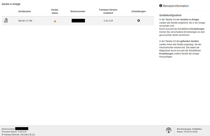

die fehlermeldung sagt das die kommunikation zum zähler nicht läuft du hast wahrscheinlich den shm? ist da alles richtig konfiguriert?
kenn mich da nicht aus hab weder eigenverbrauchserhöhung noch den shm smartmeter dran, da ich das nicht benötige
moin habe jetzt leider nicht viel Zeit auf dem ersten Blick ist der SI falsch angeschlossen, wenn ich aus dem Urlaub bin lese ich mir dein Text nochmals durch. Hast du jetzt einen shm und einen Emeter?
So ich habe heute morgen nochmal ein wenig rumprobiert.
Thema BMS
Ich habe von Seplos Seite noch eine etwas aktueller Version des BatteryMonitor gefunden (Statt Version 2.1.9 jetzt 2.1.12). Die Auswählbaren CAN Schnittstellen sind hier auch etwas anders.
Ich habe auch nochmal nach Updates gesucht. Wenn ich die Versionen 2.7-2.9 aus dem seplos-bms-faq-sammlung/ nehme habe ich weiterhin die gleichen Fehlermeldungen (auch wenn ich einen anderen PC nehme). Ich habe es auch nochmal mit dem "BMS (3.0) 48100 48200 Firmware Update" der Selpos Seite versucht und den gleichen Fehler erhalten.
Aktuell ist das Display auch noch nicht auf englisch. Bekommt man das nur über Updates umgestellt?

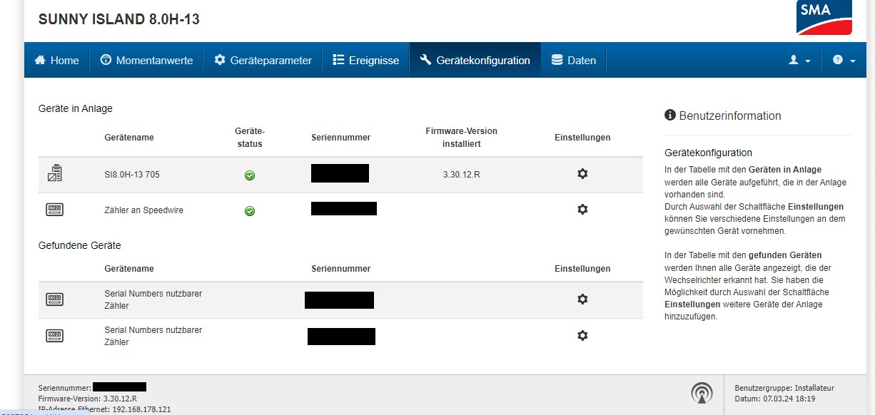

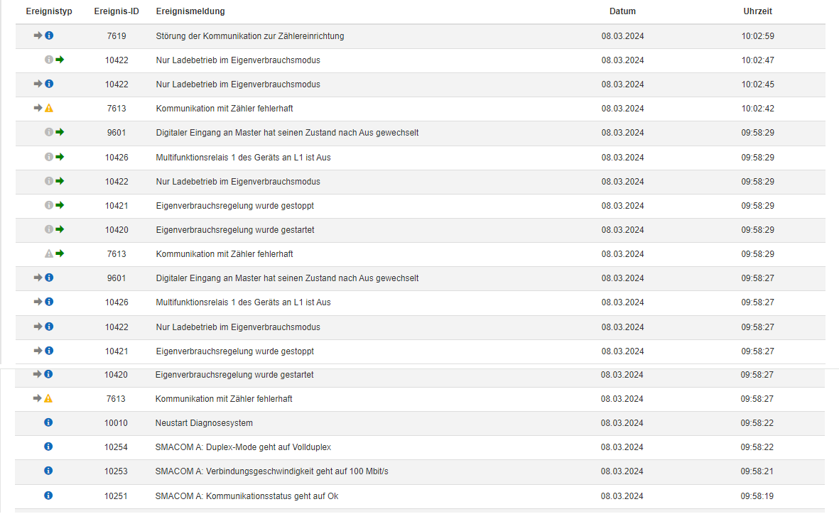

Thema SMA Island + Energy Meter

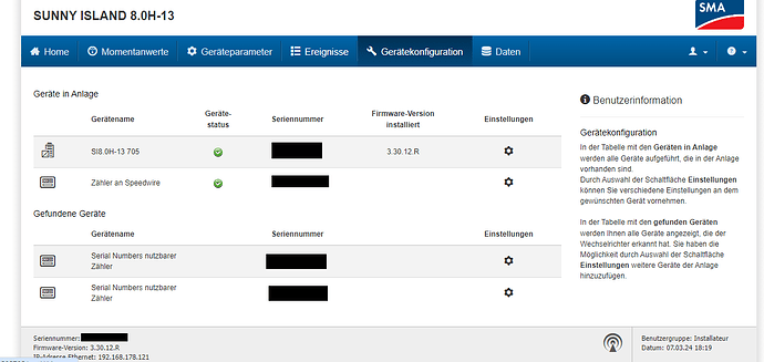

Die Verschaltung der WR, SHM und Energy Meter ist so wie oben in dem Bild dargestellt. Zum Testen habe ich aktuell die BYD Hochvoltbatterie am Sunny Boy Storage und den Sunny Boy Storage selbst ausgeschaltet. Die Verschaltung habe ich aus diesem Forum übernommen Diskussion Verschaltung. Hintergrund ist folgender: Der SI weiß so nichts von den anderen Geräten (Wechselrichtern und SHM). Er ist datenmäßig nur mit dem Energy Meter gekoppelt. Auf diese Weise bilde ich zwei unabhängige Anlagen in meinem Hausnetz. Zwei Batteriespeicher unter einem SHM sind bei SMA nicht möglich. Der Energy Meter mit den Stromfluss am Hausanschluss soll so Eigenverbrauchsoptimiert arbeiten. Ich habe den Energy Meter an Phase 2 angeschlossen und auch in den Einstellungen hinterlegt. Der Sunny Boy Storage soll später an Phase 1 hängen.

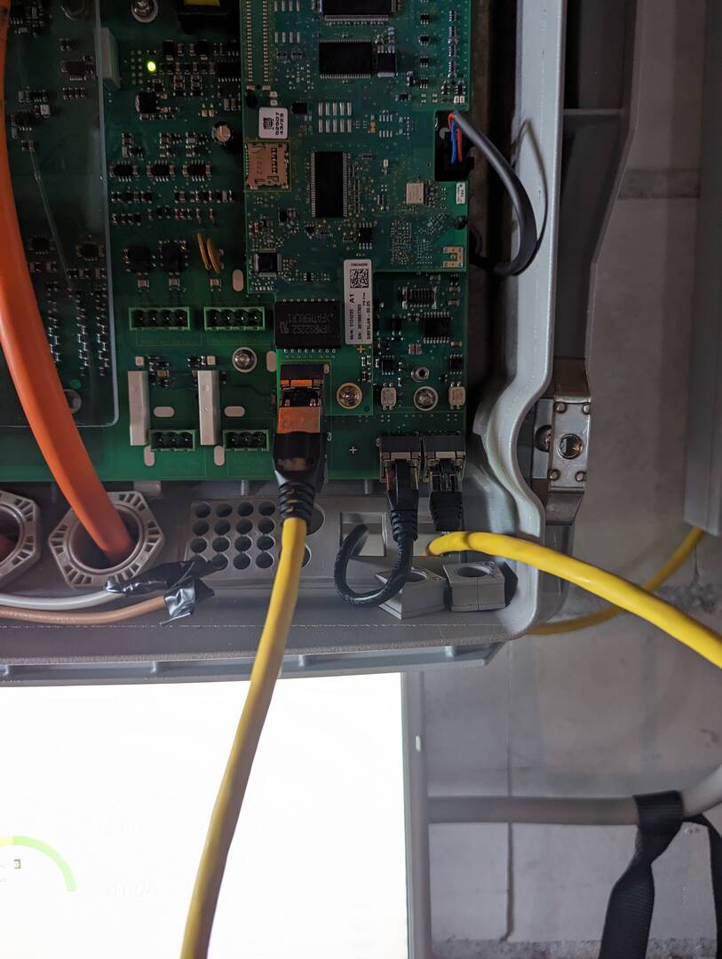

Ich habe heute morgen nochmal die Patchkabel zur Energy Meter und zum Island gemessen. Im Kabel ist kein Fehler. Die LED für die Datenverbindung am Energy Meter blinkt auch immer munter. Das Blinken am Netgear Switch, an dem der Energy Meter und der Island angeschlossen sind deutet auch auf eine Datenverbindung hin.
Was ich nicht verstehe ist, warum die Verbindung erst in Ordnung zu sein scheint. Wenn ich den SI Einschalte (nicht starte) sieht es wie folgt aus (Zustand 1):

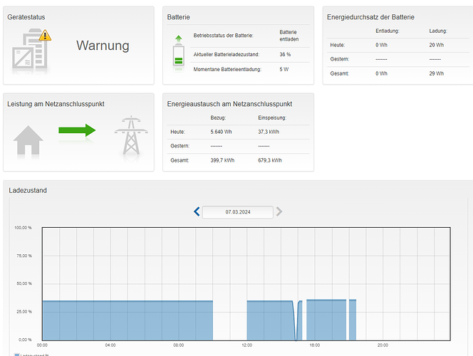

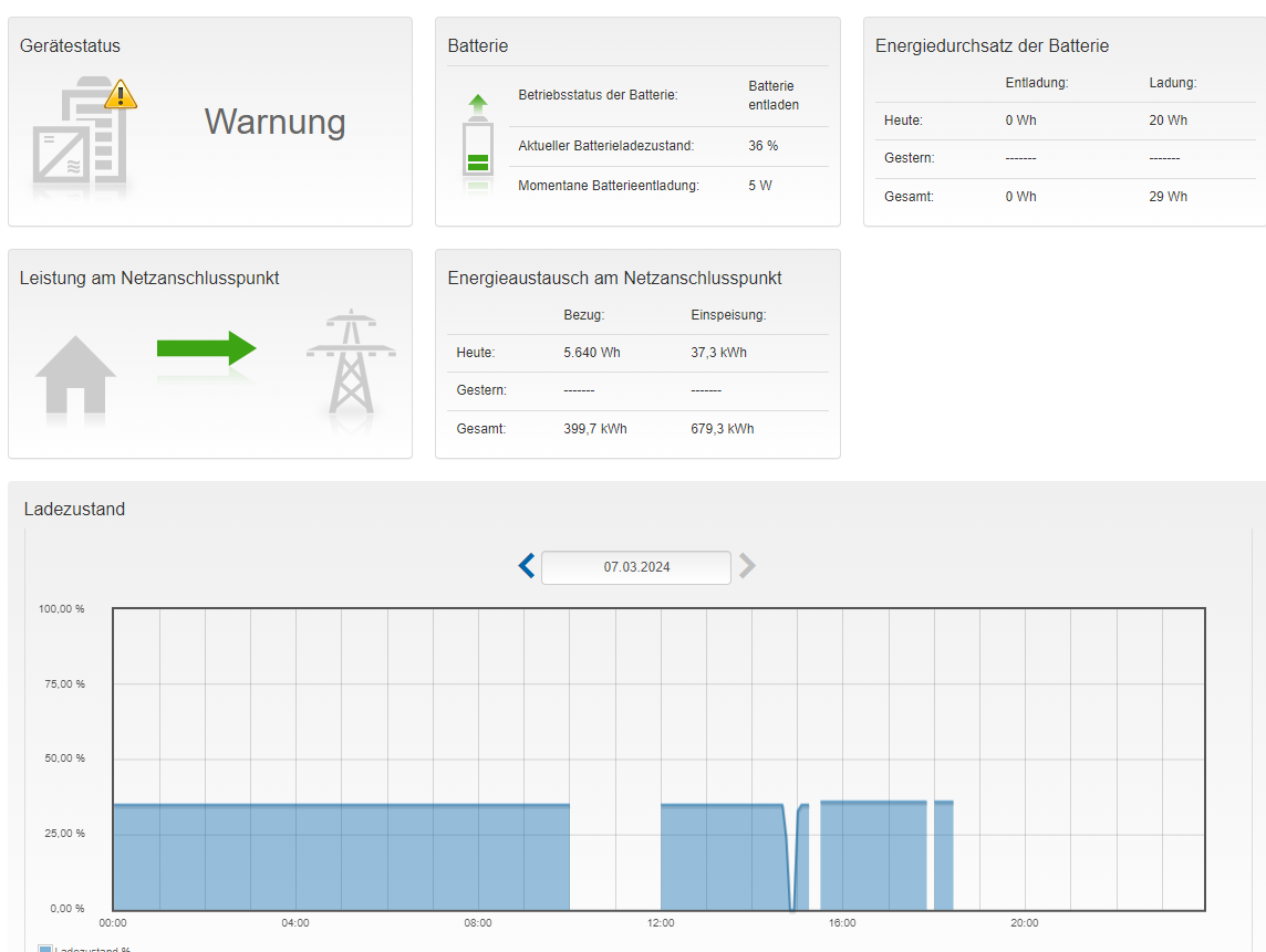

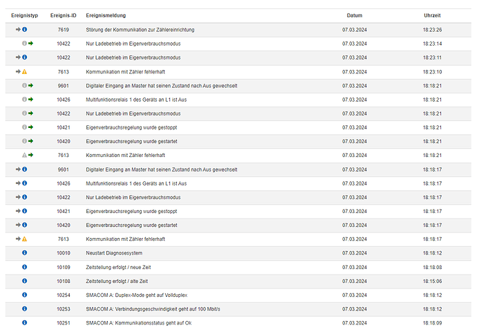

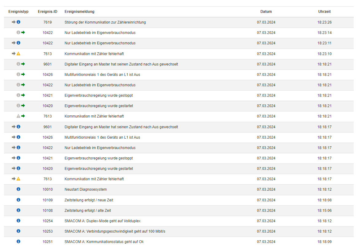

Auf der ersten Seite beim drauf auf den SI ist auch die Leistung (Energiefluss am Netzanschlusspunkt zu sehen). Ich verstehe nicht warum er im Status zum Betrieb "Warte auf gültiges AC-Netz" Meldet und "Betriebsstatus = Information liegt nicht vor" ist.
Nach kurzen Warten geht er dann in den Fehler und es sieht wie folgt aus (Zustand 2):
Die Leistung (Energiefluss am Netzanschlusspunkt) ist nicht mehr zusehen, stattdessen wird eine Warnung angezeigt.

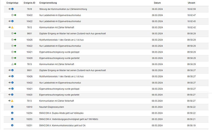

Die Meldungen bis 9:58 Uhr sind bis die Fehler auftreten (Zustand 1). Ab 10:02 Uhr geht der SI dann in Warnung (Zustand 2). Interessanter weise meldet er schon vor dem Zustand 2 in dem Ereignisprotokoll
  • Kommunikation mit Zähler fehlerhaft (Obwohl Status vom Energy Meter Ok ist und alle Sachen in den Bildern zu Zustand 1 gut aus sehen)
  • Eigenverbrauchsregelung wurde gestoppt
  • Digitaler Eingang an Master hat seinen Zustand nach Aus gewechselt.
Update
Nach der Anmerkung von @the--doctor-9 habe ich nochmal die Doku von SMA durchforstet. Und Tatsache es war falsch angeklemmt. Nach dem Umklemmen machte der WR die ersten Mucken zu laden.
Die Meldung "Kommunikation mit Zähler fehlerhaft" war weiterhin ein Thema und hat den Island immer direkt gestoppt. Ich habe daraufhin unter dem Punkt Geräteparameter --> Anlagen und Gerätesteuerung / Netzanschlusspunkt --> Kommunikations Timeout Messwerterfassung Energy Meter am Netzanschlusspunkt den Wert erst auf 10 und dann auf 30 Sekunden gesetzt. Richtig geholfen hat das noch nicht. Ich habe dann das WLAN des Island wieder eingeschaltet. Das hat die Situation verbessert und der Fehler trat nicht mehr wirklich auf. Warum es bei der stabilen Anbindung über Kabel zu dem Fehler kommt, kann ich mir noch nicht erklären.
Morgen geht das testen weiter.........
schön das ich dir schonmal helfen konnte, bin leider noch kurz online, du musst jetzt die Seriennummer vom EMeter im Sunny Island manuell eingeben ansonsten bekommt er keine Daten. Mit der 13er Version kenne ich mich da nicht aus wo beim 11er muss dies durch den Sunny Explorer erfolgen
Kannst du sagen wo genau das einzustellen ist? Der SI zeigt ja schon die Leistung am Netzanschlusspunkt (EMeter). Beim Punkt gerätekonfiguration ist der auch hinterlegt.

ich habe seit meiner letzten Rückmeldung weiter fleißig ausprobiert mit folgendem Stand/Ergebnissen:
  • Das Seplos Display habe ich auf Englisch umgestellt -> Mann muss einfach nur eine Zeit lang den "Confirm" Knopf Drücken, dann springt es um auf englisch
  • Der Fehler "Kommunikation mit Zähler fehlerhaft" scheint mit dem Netzwerk selbst zusammen zu hängen. Der Fehler führt immer zum Unterbrechen von Lade- und Entladevorgängen durch den SI. Zu dem Problem habe ich folgenden Post gefunden Link. Die Eignung vom Switch für IGMP und die Möglichkeit Snooping auszuschalten scheinen eine wesentliche Rolle zu spielen.
Ich habe dann entsprechend der Empfehlung aus dem Post den SI und den EMeter in einen eigenen Netgear GS308E 8 Port Switch gesteckt und diesen mit meinem großen Switch verbunden. Die Idee ist, dem SI und den Emeter alleine an einem Switch zu haben. Und was soll ich sagen, die Fehlermeldung "Kommunikation mit Zähler fehlerhaft" taucht deutlich seltener auf.
Bisher hatte ich alle vorhanden SMA Geräte (shm, WR, sunny boy storage) an einem Netgear JGS524PE 24-Port Switch. Mit den vorhanden Komponenten hat es bisher immer funktioniert. Ich habe mal nachgeschaut. Der Switch kann IGMP bis Version 3. Das Snooping kann auch abgeschaltet werden. Das habe ich dann im Nachgang gemacht und den SI und den E-Meter wieder an dem ursprünglichen 24 Port Switch angeschlossen. Die Fehlermeldung "Kommunikation mit Zähler fehlerhaft" taucht selten auf, löst sich aber in der Regel wieder von selbst nach kurzer Zeit. Ich werde jetzt nochmal versuchen den SI und den EMeter an den Netgear GS308E 8 Port Switch zu hängen. Den Netgear GS308E 8 Port Switch schließe ich dann direkt an die Fritzbox an und deaktiviere auch hier das Snooping. Ich berichte was es bringt.

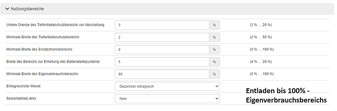

  1. Beim Entladen scheint der Si bis zu einem bestimmten SOC zu entladen bei mir sind es 10 % -> siehe Bild. Ist das wirklich das Kriterium? Und wenn ja, wie bekommt man es hin, dass der SI weiter runtergeht.
Der Si beendet dann ohne großes meckern das Entladen. Wie voltmeter auch verstehe ich hier auch nicht, warum es keine Anderen Abbruchkriterien wie die Spannung gibt. Sei es drum, solange es erstmal funktioniert.
2. Was ich nicht verstehe ist, nach welchem Kriterium der SI beim Laden aufhört. Bei mir wurde das Laden abgebrochen, weil das BMS über den "Monomer overvoltage protection" Alarm unter Num 4 das Laden abgebrochen hat. Richtig/Besser wäre es doch, das ganze über den SI zu beenden. Aber ich finde hier keine Kriterien. Ich habe auch keine Ahnung wie hoch die Ladespannung vom SI ist.
Wird das auch über Warnungen am BMS gemacht, wenn ja welche und welche Einstellungen sind gut?
Welche Warnung löst eine Verringerung der Ladeleistung aus?
@voltmeter und @Elektrofix @PVH
@tommyd91

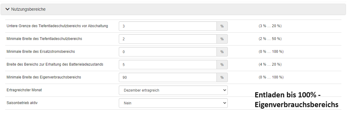

warum möchtest du weiter runter? LFP Batterien sollten nicht 100% genutzt werden. Man sollte immer zwischen 90% DOD nutzen, besser 80%.
Am besten ist es sogar, die Batterie zwischen 10% und 90% zu nutzen, was aber schwer geht wegen des TOP-Balancing
Der SI speist sein Eigenverbrauch aus der Batterie, d.h.: ab 5% werder der Speicher aus dem Netz nachgeladen bis 10%, bei weniger wie 5% greift dann der Tiefenentladungsschutz mit Abschalten des Systems, wenn kein Netz anliegt

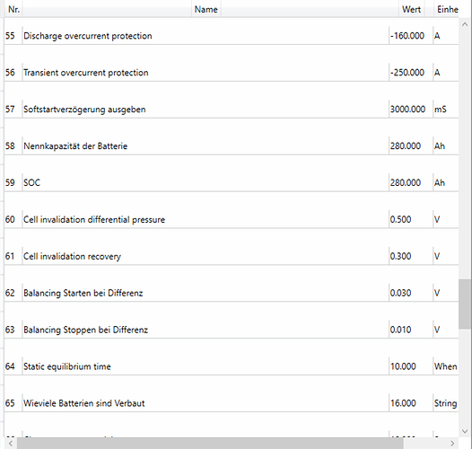

  1. Dein BMS sollte den SI regeln, das ist auch richtig so, weil nur das BMS die Batterieparameter kennt.

Ich muss nicht unbedingt weiter runter. Grundsätzlich will ich den Akku auch im Schonbetrieb fahren. Also von der Spannung zwischen 3,0 und 3,5 Volt bleiben. Aufgrund der Testung mit dem EBC-A40L weiß ich, dass die Batterien rund 5-10% mehr Kapazität haben, als vom Hersteller garantiert. Der Si hatte das Entladen bei 3,15 Volt Zellspannung gestoppt. Da wäre dann wohl noch etwas Puffer aber mir reicht das so :-).
In dem ersten Volladezyklus wurde wurde das Laden letztlich durch den Alarm gestoppt. Der SI schmeißt dann auch einen "Batteriefehler" als Meldung aus. Den SOC unter dem Punkt 58 und 59 im Seplos BMS habe ich auch erst bei diesem ersten Vollladezyklus kalibriert. Vielleicht läuft das "Ranfahren" an die 100% damit beim nächsten mal sauberer. Aber ich weiß immer noch nicht durch welchen Wert aus dem BMS der SI im Idealfall beim Laden abschaltet. Doch nicht durch diesen Alarmwert oder?

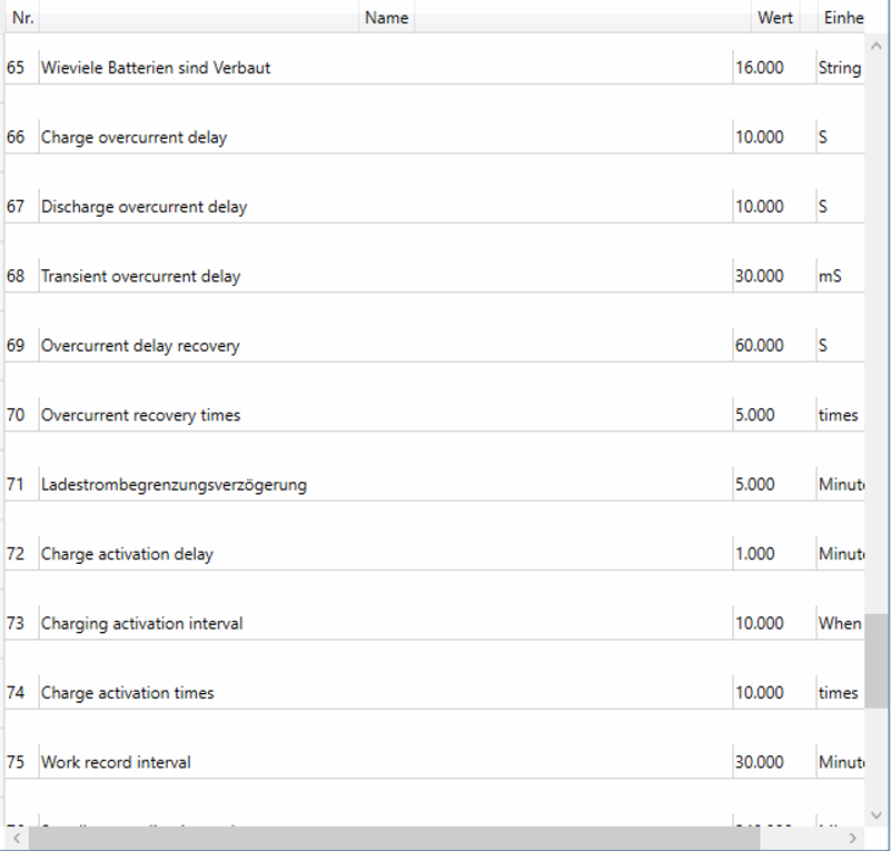

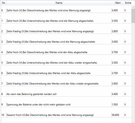

Diese werte regelt normalerweise das BMS. Evtl. hast du im BMS die Alarmgrenzen tiefer als die Ladegrenzen hinterlegt. Was auch sein kann, ab wann fängt dein Balancing an? Weil LFP Zellen schießen von der Spannung ab 3,45-3,5 nur so in die Höhe, weil diese quasi voll sind und wenn zu viel Ladestrom anliegt gehen die Zellen im Schutzbereich und du bekommt den Batteriefehler.
Ich benutze
Laden bis 3,45V
Balancing ab 3,4V
SOC über 80% Laden nur noch mit 70ah
über 90% mit 40ah
über 95% mit 30ah
über 97% mit 20ah
Verwende einen SI 6.0 mit Batrium BMS derzeit 600ah 48V Batterie

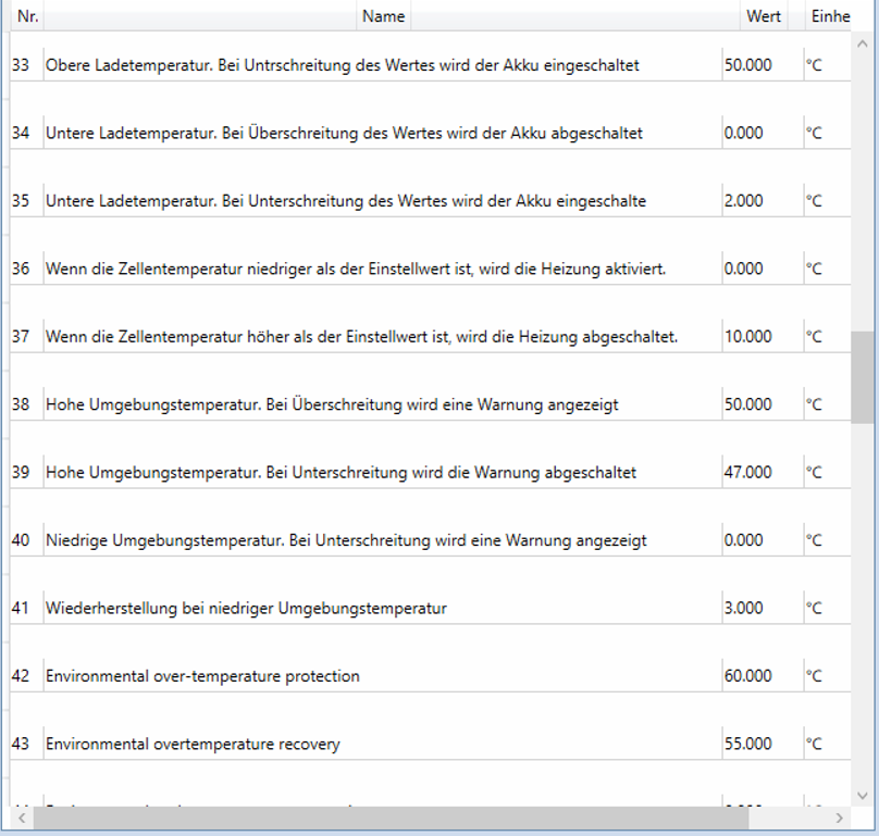

@the-doctor-9
Ich habe den Startzeitpunkt ->RunVol(V) des Neey 4a jetzt auf 3,3 Volt runter gesetzt und die ->StopVol(V) auf 3,2 Volt. Meinst du das ist ok?
Kannst du mir sagen, welche deiner Werte zu welchen Nummern in den BMS Einstellungen gehören?
Den Ansatz finde ich super, weiß nur nicht wo genau welcher Wert wo festgelegt/eingetragen wird

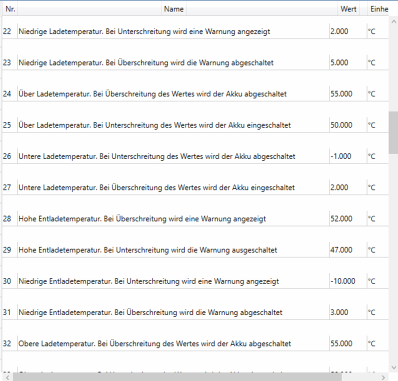

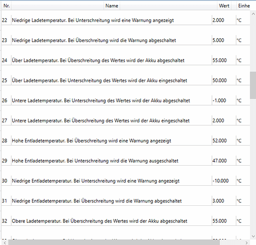

Rein vom anschauen würde ich sagen die 0=3,4 und 8=3,4 würde ich sagen passt nicht, aber kenne kein Seplos deshalb sind diese Aussagen unter vorbehalt.
4=3,7 würde ich bei 3,65 ansetzen
2=57 würde ich 40 Grad eintragen demzufolge die 21 auch tiefer
22 würde ich min 5 Grad nehmen 23 dann auch höher
hab aber rein überflogen

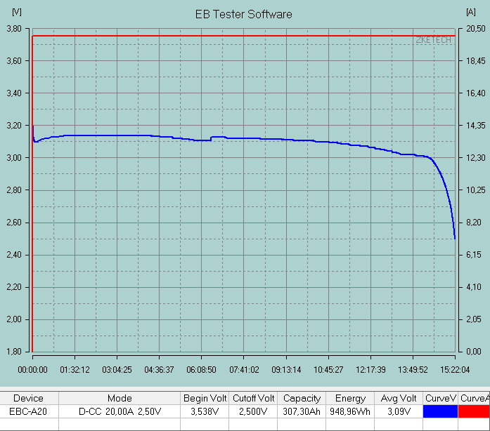

das ist schon gut leer
mit deiner entladekurve stimmt etwas nicht die spannung ist viel zu niedrig überprüfe die messwerte des gerätes, average voltage sollte um die 3,2v liegen
das sind meine 230ah zellen getestet mit 30a entladung

Kannst du noch sagen durch welches Kriterium der SI das Laden stoppt.
--> Bei mir wurde das Laden abgebrochen, weil das BMS über den "Monomer overvoltage protection" Alarm unter Num 4 das Laden abgebrochen hat. Wie war es bei dir, bevor du deine zusätzliche DIY Steuerung gebaut hast? Wodurch wurde da das Laden gestoppt, wenn der Akku voll war? --> BMS (wenn ja weicher Parameter) oder SI (wenn ja welche Einstellung)
es kommt auf die firmware an, bei meiner 2.7 kommt es garnicht in den protection bereich weil parameter 14 die spannung begrenzt
und dieser gesamt protection parameter ist in den switches abgeschaltet so dass keine meldungen erzeugt werden
