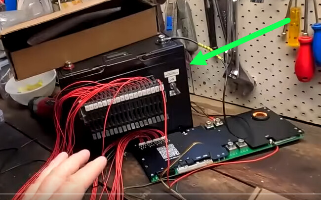

ich wurde gebeten einige unverbaute Seplos BMS 3.0 mit der aktuellen Firmware zu versehen.
Mit GND an B- und 48V an B+ kann ich nach drücken auf den Startknopf auch am Display sehen, daß das BMS läuft.
Leider ist keine Kommunikation mit dem PC möglich, weder mit 1.6, noch mit 2.0.
Hat jemand von Euch das schon mal gemacht, bzw. eine Idee, wie man RS485 zum laufen bekommen könnte?
Die gleiche Konfiguration aus SW, Laptop, Adapter und Kabel ist bereits erprobt.
Ich freue mich auf Eure Hinweise. Danke
der Andi aus Australien hat sich eine kleine 16S Batterie gebastelt an der er die BMS Geschichten vorführt...
könnte einen Grund haben das BMS erst in regelbetrieb für Einstellungen und Updates empfänglich sind.
