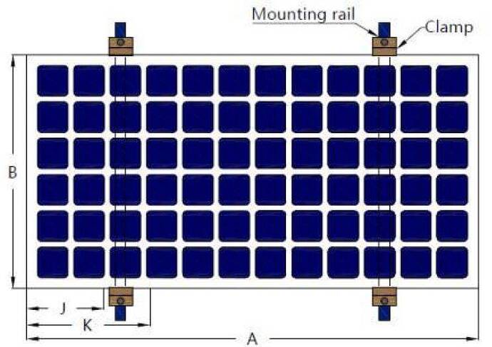

Hallo Zusammen,
das "Installation Manual" zeigt folgendes Bild, aber leider keine konkreten Maße vor:
Die Frage ist nun: wie groß ist J und K?
Es geht nur um die Standardbefestigung an der langen Modulseite...
Danke im Voraus!
Danke! Diese Frage würde mich auch interessieren, da ich die konkreten Maße ebenfalls nicht finden konnte.

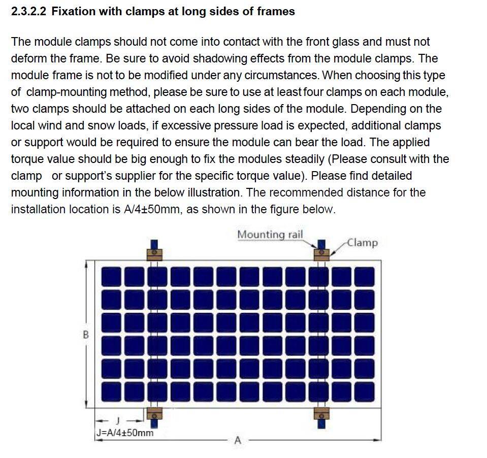

laut Anleitung des Herstellers:
  • The recommended distance for the installation location is A/4±50mm, as shown in the figure below.
J ist damit Modullänge / 4 mit einer Toleranz von 5cm.
Das würde für ein Ziegeldach bedeuten, dass es in das Rastermaß der Ziegeln von h=0,333m Hochkant mit einer einlagigen Unterkonstruktion nicht aufgeht oder?
A=1,76
J= 0,39
K=0,49
Die Befestigungslöcher im Rahmen liegen bei
0,48 / 0,80 / 0,48
Das was ich bisher im Internet gefunden habe, wird ein Abstand um die 0,40m empfohlen. Die 0,33m sind doch ok. Die Befestigungslöcher bei 0,48m sehe ich als maximalen Abstand.

maysunsolar.com/wp-content/uploads/2023/01/Installation-Manual-for-Maysun-Solar-Double-glass-PV-modules-1.pdfMaysun
Seite 13 über dem Bild
