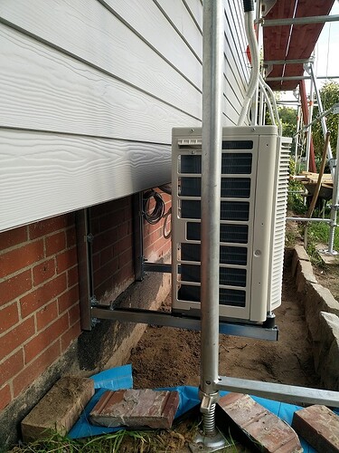

Befestigung aller Außengeräte wie folgt:
Feuerverzinkte Konsole (war ein Tipp hier aus dem Forum) mit 800mm Ausleger damit die Außengeräte an der engergetisch sanierten Fassade vorbei reichen.
Senkrechte C-Profile mit Fischer Schwerlast-Befestigungs-Set FIS VS 300 T SBS ohne jegliche Entkopplung befestigt. Je zwei Gewindestangen pro C-Profil.
Da 45° Shore Gummipuffer mit dem Maßen M8 40x40mm zum Zeitpunkt der geplanten Installation nicht lieferbar waren hab ich 55° Shore M8 40x50 genommen.

Genau, das ist ein guter Plan. Und ich denke auch, im Bereich Beton wird es weniger übertragen. Je massiver die Wand, um so weniger wird übertragen.
Bei den Gummipuffern wird bei Konsolen oft Shorehärte 55 geliefert. Kann man zuerst probieren, falls doch noch was übertragen wird, dann Shore 45 besorgen, z.B. gummipuffer-wagner. 40x40 hat sich bewährt.
eher vom durchmessser etwas grösser und höher nehmen dann ist mehr flexibilität darin das sehe ich ja an miener 145kg Schweren Wärmepumpe.
Muss aufs Gewicht abgestimmt sein. Bei 145 Kg brauchst natürlich größere. Bei Standard-Split Klima ist 40x40 optimal.
Deswegen hatte bewusst erwähnt, dass unsere Wände trotz Massivbauweise eher als “Leichtbau” zu verstehen sind und man dennoch nichts von den AGs hört. Weder im Normalbetrieb noch beim Abtauen.
Bezüglich der Gummipuffer hatte ich, danke des Tipps vom @win letztes Jahr bei Gummipuffer-Wagner geschaut und 40x40 45°Shore war nicht lieferbar, daher bin ich bei 55°Shore geblieben hab aber die 10mm höheren/längeren gewählt. Hab mir einfach gedacht, wir müssen jetzt erst mal fertig werden und wenn es mit den 55°Shore nicht klappt kann man die hinterher immer noch mal austauschen - ist aber nicht nötig :slightly_smiling_face:
