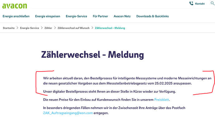

Update 2: Avacon nimmt aktuell übrigens keine neuen Kunden an… :-/

ja warum wohl. Neues MSBG, neue Preise für "Einbau auf Kundenwunsch". Sind halt vermutlich nur noch nicht fertig mit ihrer Kalkulation.
