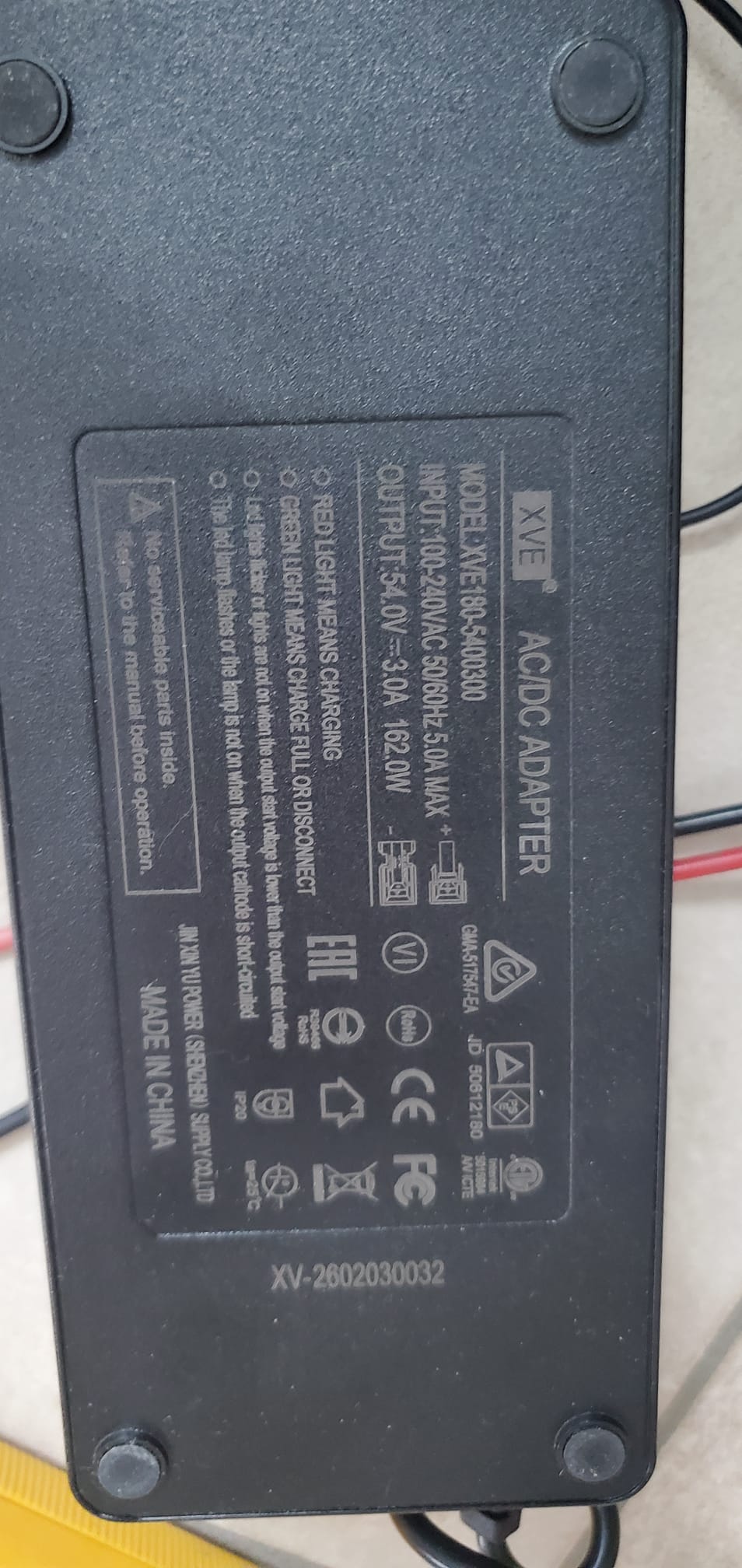

habe ein Ladegerät welches man direkt an den Solareingang des Speichers stecken kann um den Speicher aufzuladen.
XVE180.5400300
54,0V 3.0A 162W
kann ich die Spannung davon direkt auf den Zellenpack legen, und damit eine gewisse Zeit Laden.

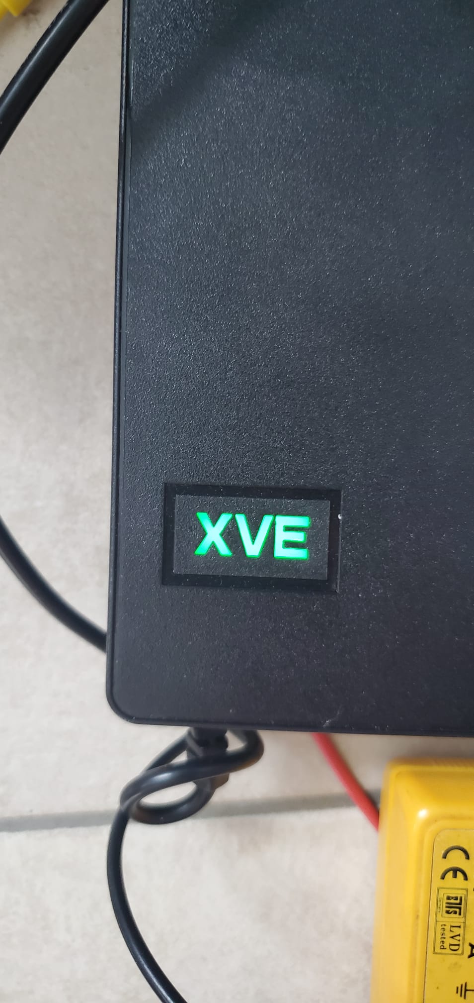

Netzteil ohne was angeschlossen liefert 53,9V
wenn ich das Netzteil anstecke sind an den Zellen 50,2V für ca 1min am Eingang 51,5V das netzteil leuchtet rot denke laden
alle Zellen haben in der Zeit 6,2 V
dann nach einer Minute geht das Netzteil auf grün und sind am Eingang sind wieder die 53,9V und die Spannung an den Zellen sinkt langsam wieder

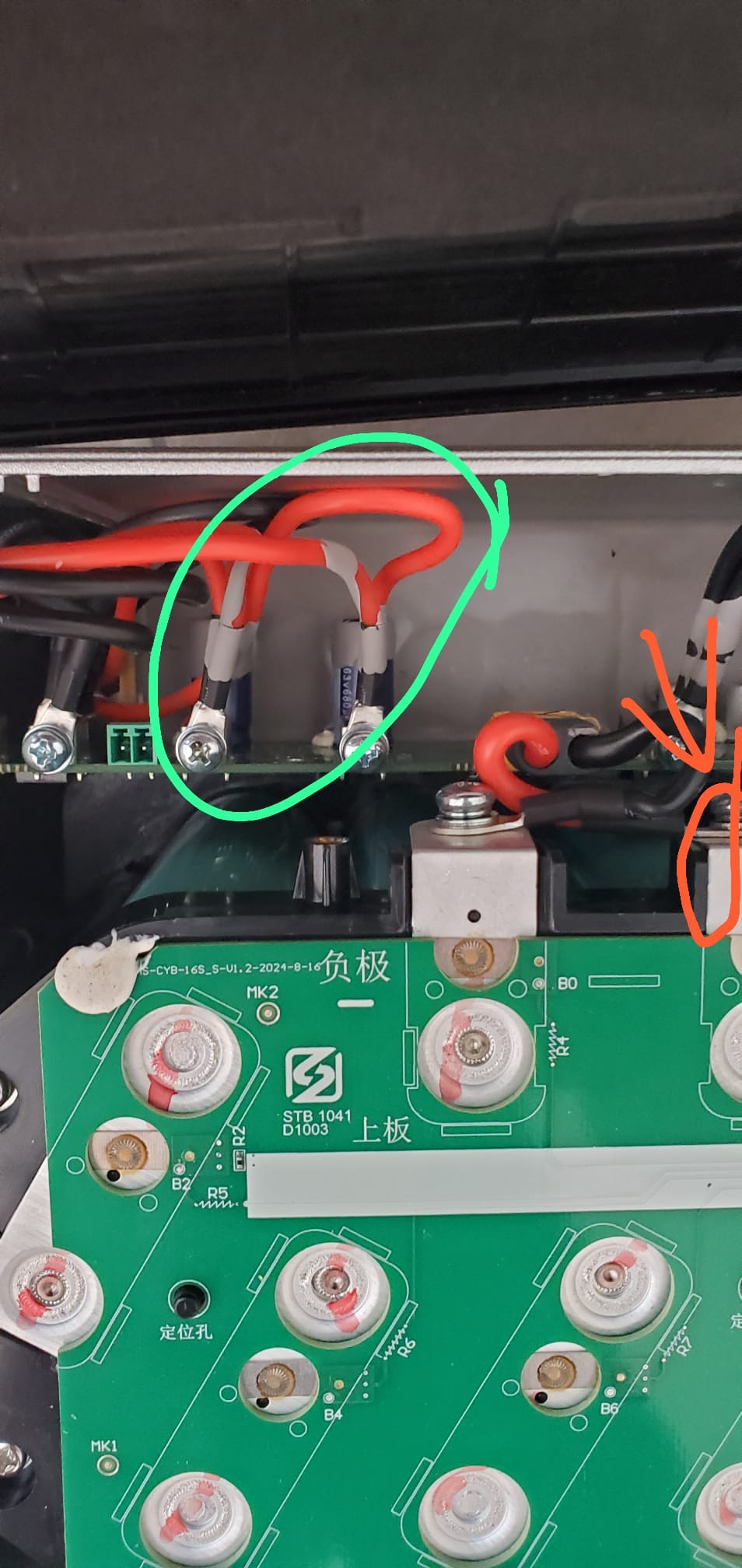

folgendes wollte ich jetzt mal machen,
das grün umkreiste sind die Klemmen der Eingangsspannung quasi direkt vom Netzteil 53,9V
das rote Plus vom Akku dort 50,1V
nun dachte ich man könne doch mit dem Multimeter auf Strom messen (20A) ,die beiden + Verbinden und so die BMI umgeben, mit der Sicherheit, dass im Multimeter eine Sicherung drin ist und man den Strom sieht. der fliest
gesagt getan, bei drauf tun der Litze auf den plus vom Eingang hats schon etwas gefunkt, so dass ich sofort wieder weggegangen bin.
kann ich bedenken los drauf bleiben ? ich denke mehr wie 3 A können nicht fließen weil ja das Netzteil max 3A liefert.
