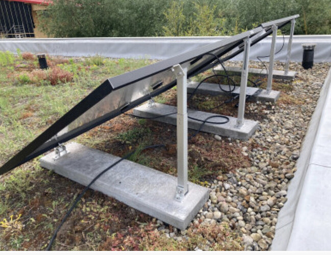

bin gerade dabei meine erste Photovoltaikanlage mit Nulleinspeisung aufzubauen. Habe erst mal 12 x Q Cells 410Wp Module. Da ich noch auf meine Akkus warte, habe ich nur 4 Module aufgebaut. Als Wechselrichter habe ich einen SUN2000 Grid Inverter.
Eigentlich wollte ich die Photovoltaikmodul-Halterung selbst aus Alu L Profilen bauen (30 Grad), hatte mich dann aber doch für das iFix Ost West entschieden wegen der deutlich geringeren Balastierung. Mein Flachdach ist bis zu 160kg belastbar.
Heute scheint die ganze Zeit die Sonne ohne Wolken. Mit den 4 Modulen erreiche ich ca 200 W um ca 11 Uhr. Da ich dies sehr wenig fand, habe ich 2 Module die nach Osten ausgerichtet waren einfach mal abgeschraubt und Richtung Süden ausgerichtet und zur Sonne hin aufgestellt. Siehe da, nun hatte ich aus den 200W, 580W rausbekommen.
Mit ist schon klar, dass eine flache Halterung im Winter wenn die Sonne tief steht nicht mit aufgestellten Modulen mithalten kann. Doch eine fast Verdreifachung (bei 2 Modulen) hätte ich nicht erwartet.
Nun bin ich mir nicht sicher was ich tun soll.
Habe hier im Forum eine Halterung gesehen die bestimmt passen würde. Poste gleich mal das Foto. Bin mit nur nicht sicher ob die Balastierung (wie hoch soll sie sein?) für mein Dach geeignet ist.
Hat jemand einen Tip?
Sascha

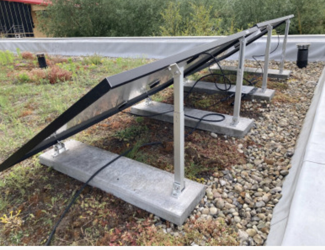

Dieses Foto meine ich. Nur wie schwer sollte die Ballastierung sein?
