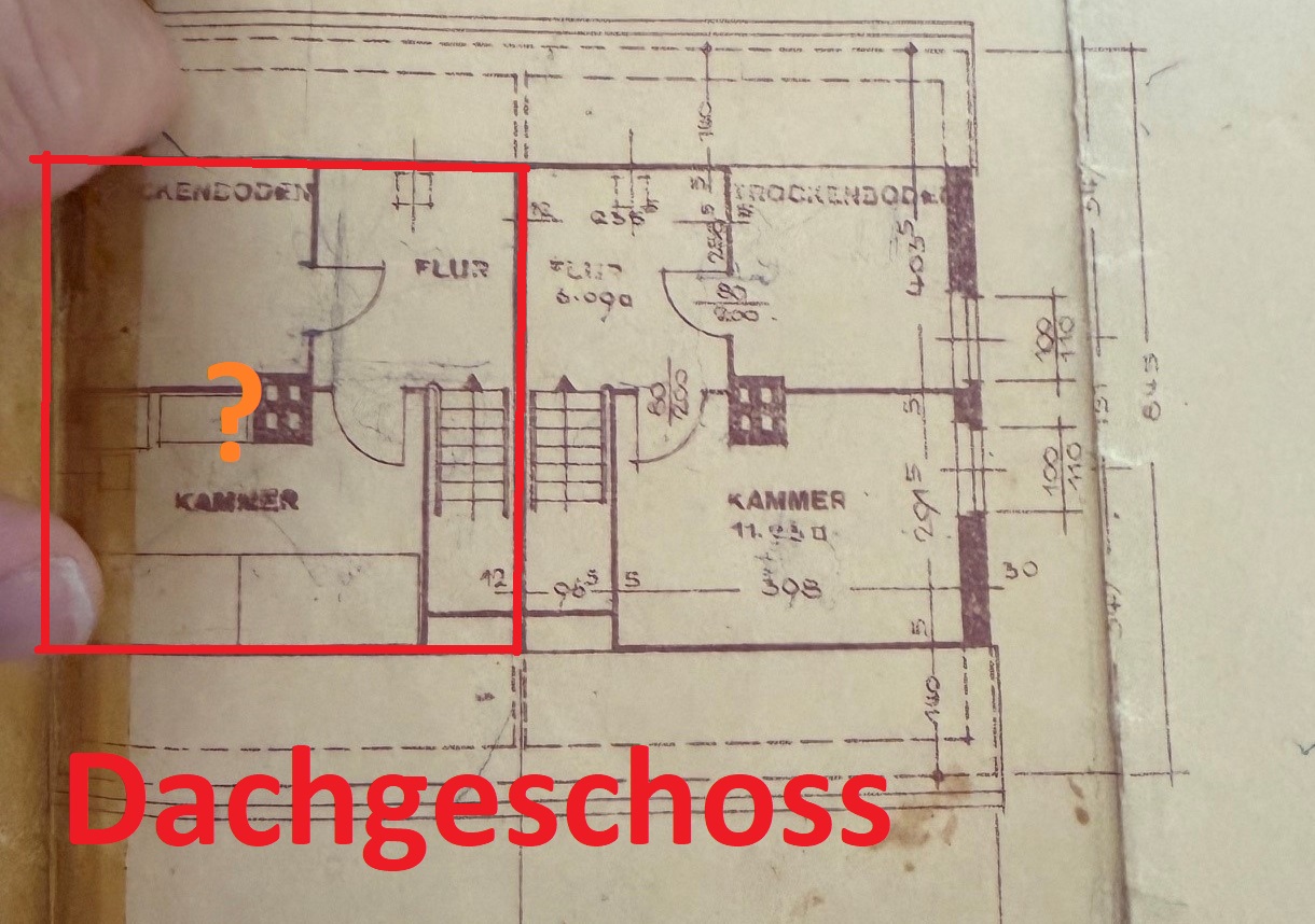

Aktuell beschäftige ich mich intensiv mit dem Thema Luft-Luft-Wärmepumpe – hauptsächlich als Unterstützung für unsere Gastherme von 1997, eventuell sogar als kompletter Ersatz.

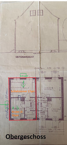

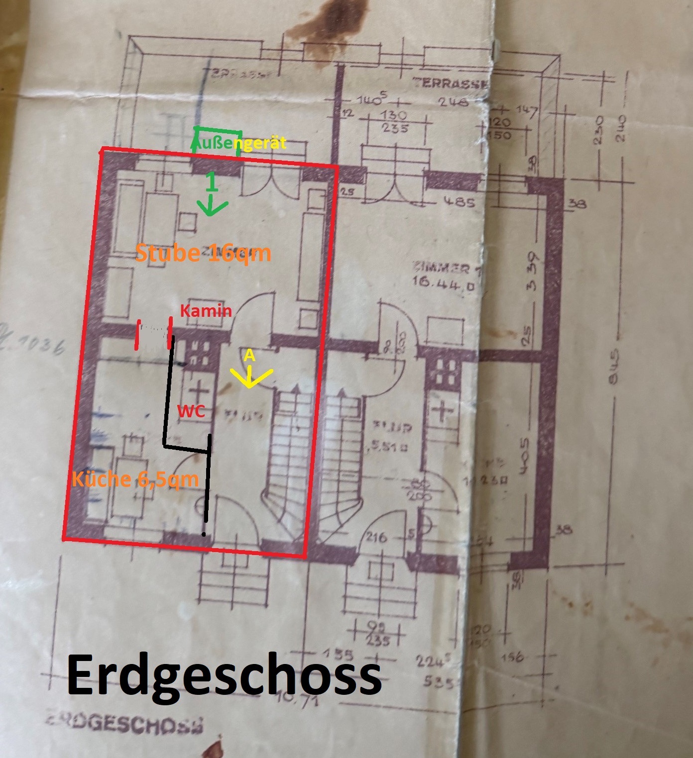

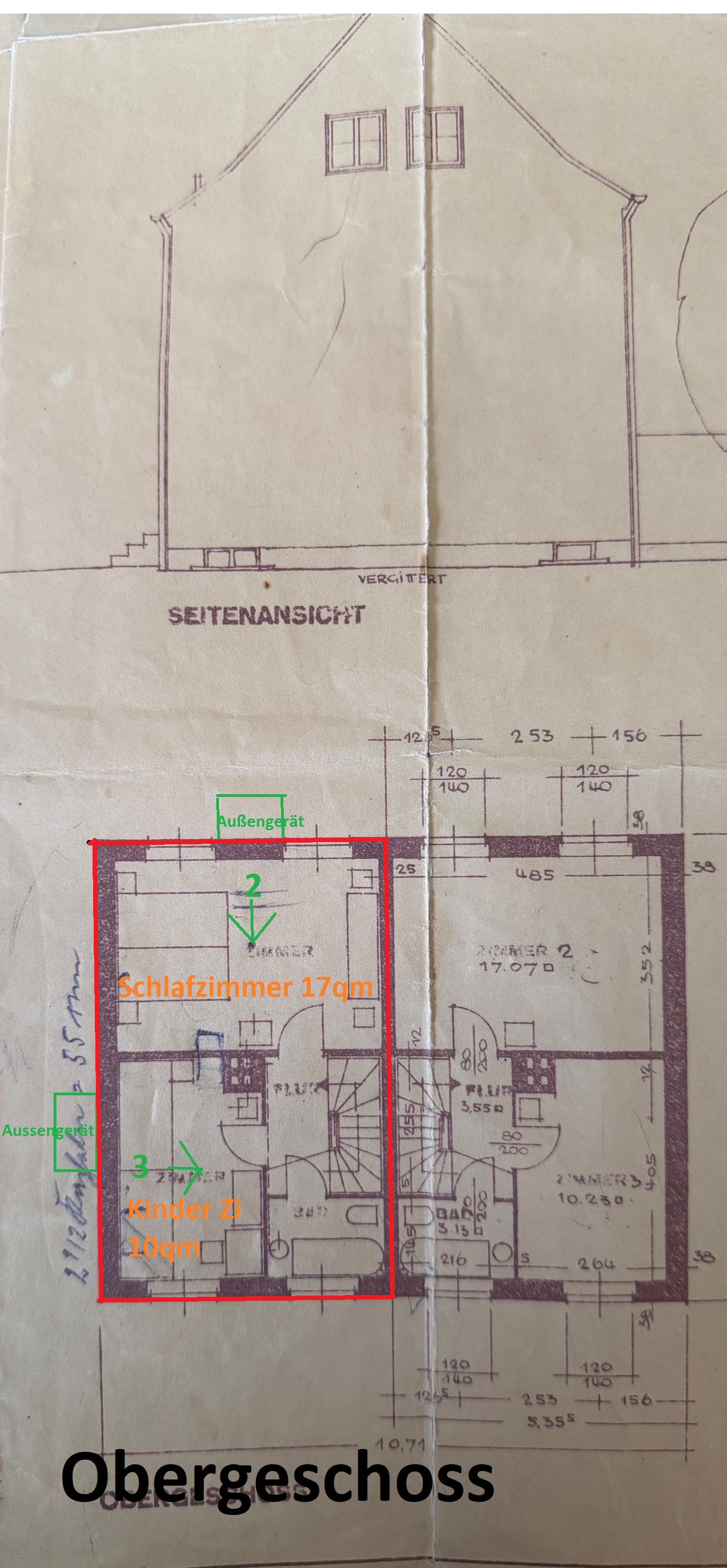

Ich habe die Grundrisse mal etwas beschriftet und mir zwei Szenarien überlegt (vielleicht sind aber auch beide kompletter Quatsch :sweat_smile:):
Variante 1 (grün):
Im Erdgeschoss eine Klima-/Wärmepumpeneinheit im Wohnbereich, ungefähr auf Höhe des Durchgangs zur Küche. Wohnzimmer und Küche haben zusammen ca. 23 qm.
Das würde vermutlich bedeuten, dass ich zusätzlich noch zwei Geräte im Obergeschoss installieren müsste:
  • eins für das Schlafzimmer (17 qm)
  • eins für das Kinderzimmer (10 qm)
Variante 2 (Gelb mit A):
Im Erdgeschoss nur eine Klimaanlage im Flur installieren, mit Luftströmung Richtung Treppenaufgang, in der Hoffnung, dass ich über die aufsteigende warme Luft auch das Obergeschoss und eventuell sogar das Dachgeschoss mit beheizen kann.
Das Dachgeschoss ist bei uns aktuell sowieso noch ein großes Fragezeichen, da wir dafür momentan keine konkrete Nutzung haben. Entsprechend gibt es dort bisher auch keine richtige Planung für die Heizung. Aktuell hängen dort noch zwei Heizkörper, die über die Gastherme versorgt werden.
Allerdings denke ich, dass bei Varienate2 dann Wohnzimmer und Küche kaum noch effektiv mit beheizt werden.
Ich hoffe auf eure Erfahrungen und Meinungen. Vielleicht hat jemand bessere Ideen oder kann etwas Klarheit in mein aktuell noch ziemlich anfängerhaftes Denken bringen. :blush:

Danke für Die Tipps - ich habe in Beitrag 1 mal die Zeichnungen hinzugefügt - vielleicht hat ja jemand einen Tipp für uns.
Oft lohnt es, schrittweise mit Split-Klima anzufangen. Das wäre bei dir ja auch gut machbar, weil du eh nur unterstützend damit heizen willst. Also würde ich einfach mal ein Single-Split in den Hauptbereich (vermutlich WZ) installieren und über einen Winter Erfahrungen sammeln. Dann weißt du sehr viel besser, wie es weiter gehen kann oder ob du die Möglichkeit wieder komplett verwirfst und auf LWWP setzt. Selbst wenn du das machen solltest, hast du dann immer noch eine schöne Kühlmöglichkeit im Sommer.
Die Spannweite ist bei LLWP einach hoch, viele lieben sie, aber einige kommen mit dieser Art zu heizen gar nicht klar. Und bei einer Familie sinds ja auch nochmal mehrer Personen, die eine Meinung dazu entwickeln müssen.
