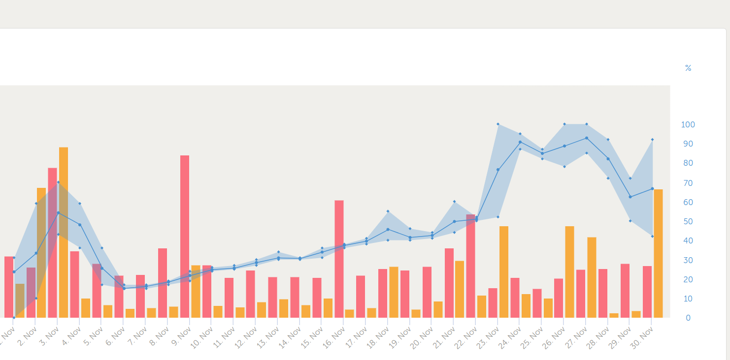

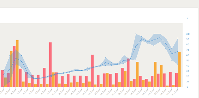

Problem dabei: genau dann hast Du keinen. Zumindest ich mit übergroßer EEG-Anlage und gemessen am Verbrauch riesigem Speicher hatte während der medienwirksamen "Dunkelflauten" im November letzten Jahres dauerhaft nahezu nix im Speicher.
Die steigende Tendenz liegt übrigens am Victron-Modus "BatteryLife" und kam letzlich aus dem Netz (und aus Halluzinationen der JK-BMS-SoC-Berechnung). Die merkwürdigen Verbrauchspitzen sind das Laden des E-Autos. Gelb: Solarerzeugung, rot: Verbrauch, blau SoC-Bereich des Tages.
