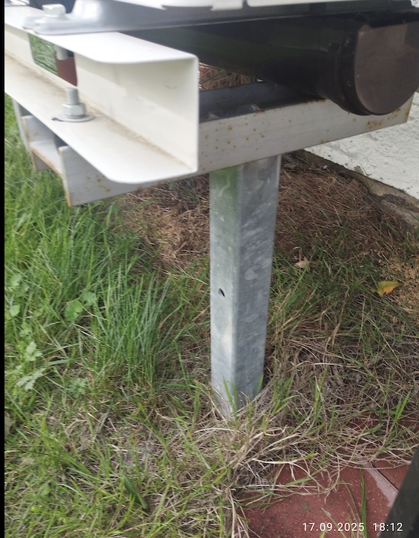

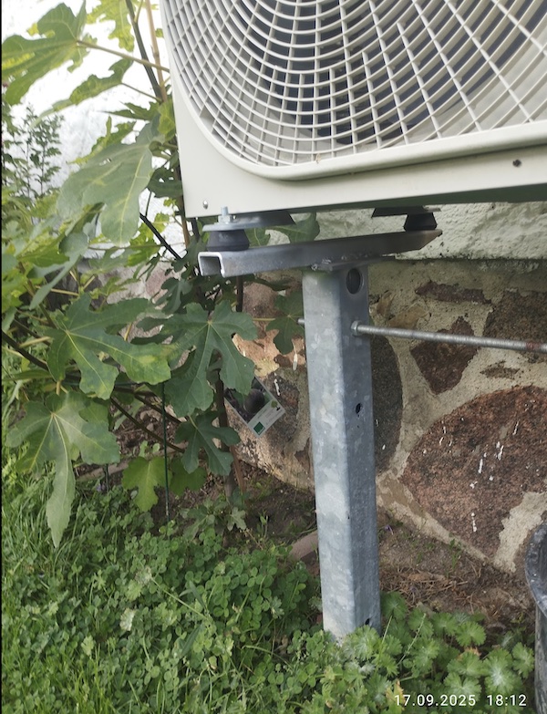

Hab letztens in einem Wohngebiet eine interessante Idee gesehen, wie gleich mehrere ihre Wärmepumpe installiert hatten.
Im Grunde haben die nur 2 kleine kleine Löcher gegraben, etwas Beton rein und dann sowas in der Art als Halterung genommen:
Dieses T aber anders herum genutzt. Der sonst waagerechte Tragarm wurde senkrecht in den Beton gesteckt und oben auf die 2 T die Wärmepumpe gestellt. Die Wärmepumpe steht sozusagen auf 2 Stelzen und hat nach unten hin vielleicht 30-40cm Platz, wo das Wasser schön abtropfen kann.
Ist schnell und einfach gemacht.
Ich vermute, die haben Anfangs einfach eine Platte oben aufgeschraubt, um die Abstände zu defnieren und alles in Waage zu bekommen. Wenn der Beton hart ist, dann Platte ab und Wärmepumpe drauf.
Teils hatte ich auch gesehen, dass die in Abflussrohre betoniert hatten die im Erd-Loch steckten, der Sinn erschließt sich mir aber nicht ganz.

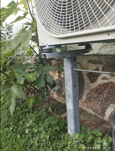

Mache ich seit Jahren sowohl bei Klimasplit als auch bei schwerer Monoblock.
Einfach was vom Schrott anpassen, Erdlochbohrer ca. 1m runter und einen Sack Fertgmischung.
Ein paar Tage abbinden lassen, passende Gummipuffer (Gewicht beachten) rauf und fertig.
Mache ich gelegentlich auch, wenn ein schöner Abschluß gewünscht wird. Die KG-Rohre sind dann aber nur 15-20cm lang oben in dem ca. 1-2m Erdloch. Bei rasen und Beet endet der Beton aber ein paar cm unter der Oberfläche damit es unauffälliger.

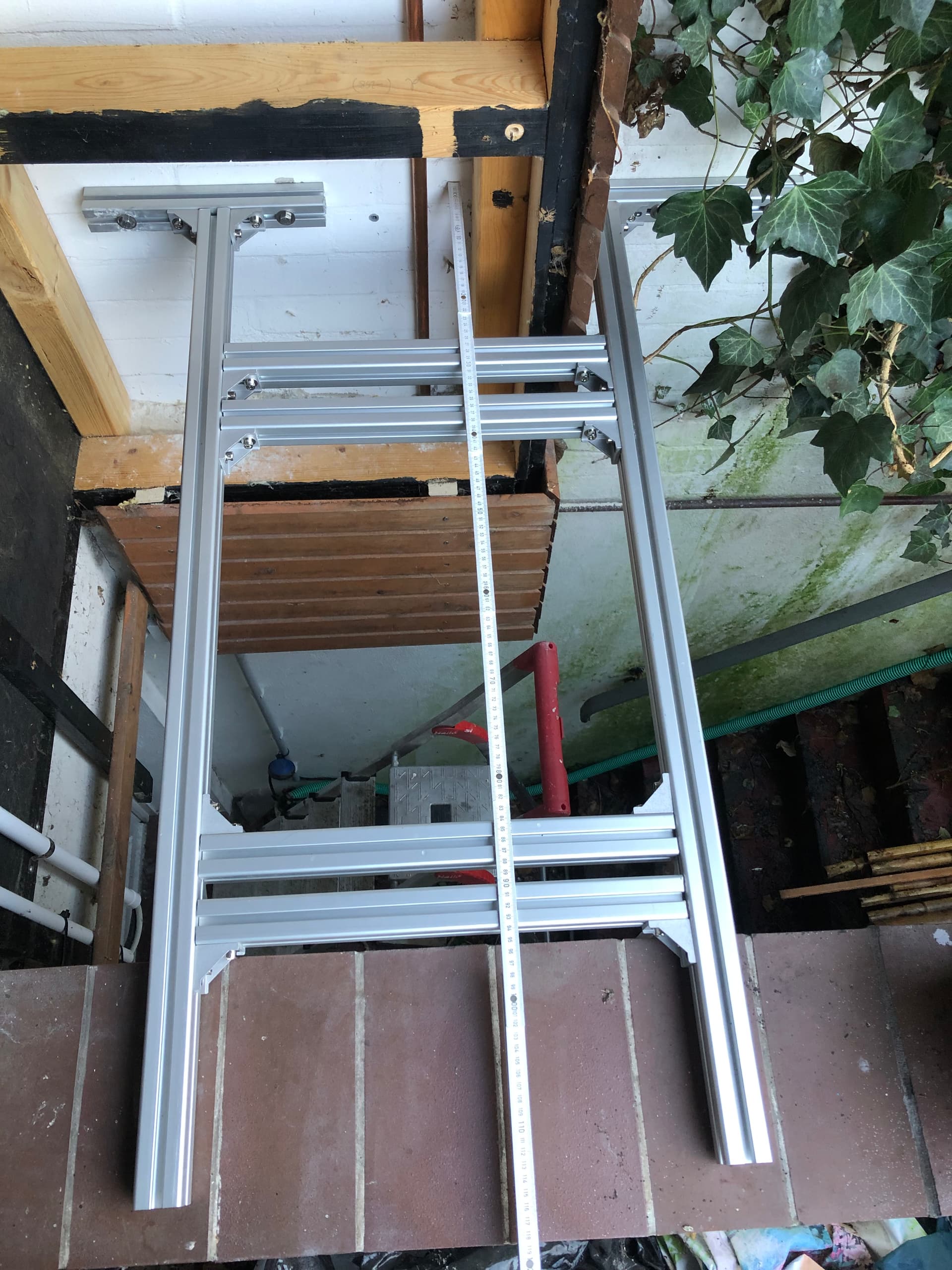

Würdet ihr die Emax-Halterung/Montageschiene schrauben oder schweißen? Habt ihr einen Vorschlag für ein waagerechtes Fertigteil?
Hier ein längerer Stiel von OBO 120cm

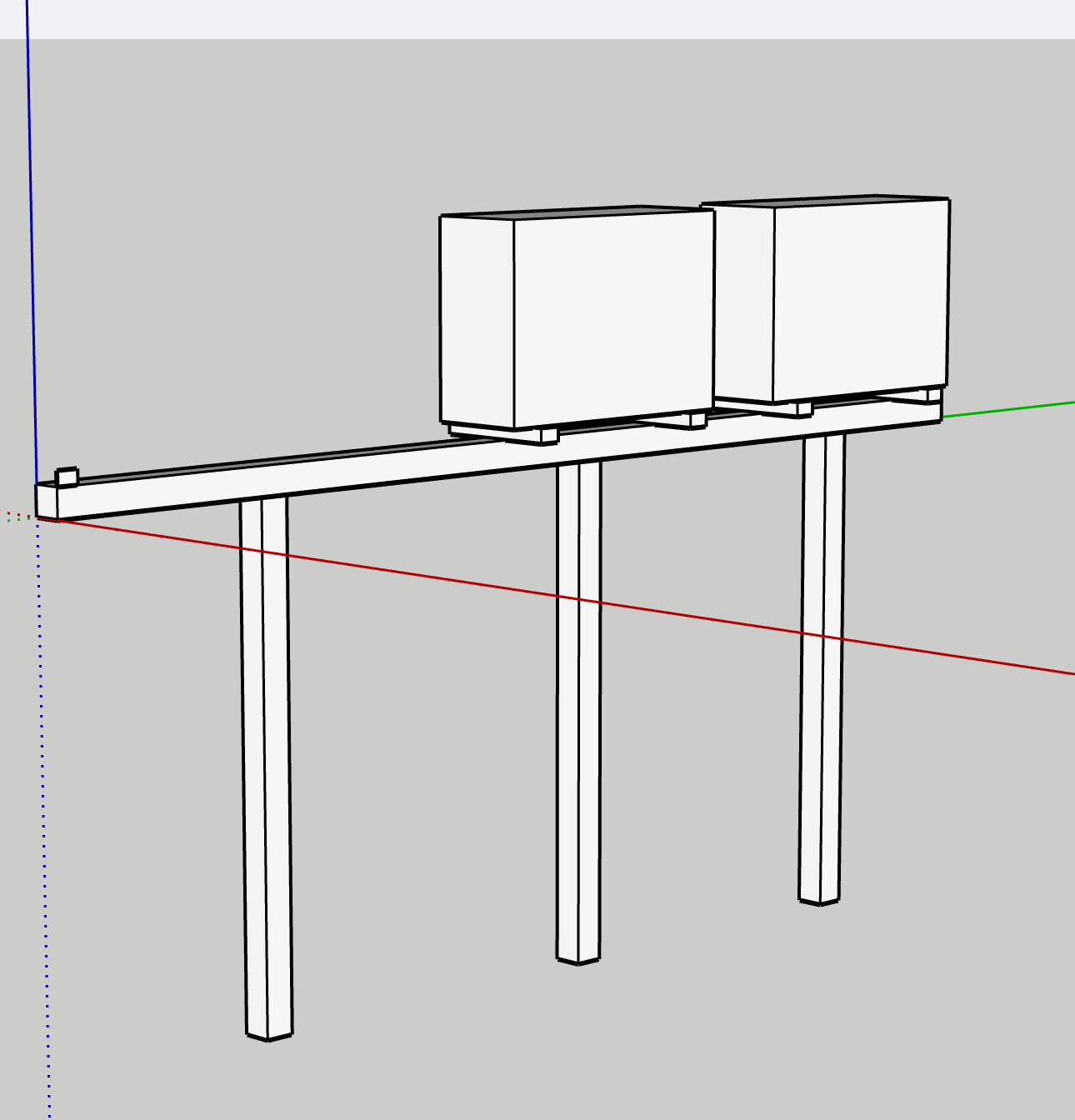

Wollte die Tage eigentlich folgende Konstruktion aus 80x80x2 Edelstahl schweißen (50km entfernt), aber die Idee gefällt mir gerade sehr gut.
Also, ich bin kein Schlosserexperte, aber ich würde es schrauben. Beim Schweißen müssen die Nähte nachträglich mit Korrosionsschutz versehen werden, beim Schrauben nicht. Und, für mich wäre eine Schraubverbindung flexibler falls man mal irgendwas ändern oder anpassen müsste.
Deine Zeichnung verstehe ich noch nicht richtig. Ist da nur ein Teil dargestellt, was du aber zweimal fertigen willst? Denn so stehen die Geräte ja wie auf einer Hühnerstange, das kann ja nicht funktionieren.
Das C-Schienensystem ist ja zum Schrauben. Wenn dir jemand hingegen was zusammenschweißt, geht das genauso. Musst nur Korrosionsschutz danach machen bzw. bei Edelstahl ist nichts nötig.

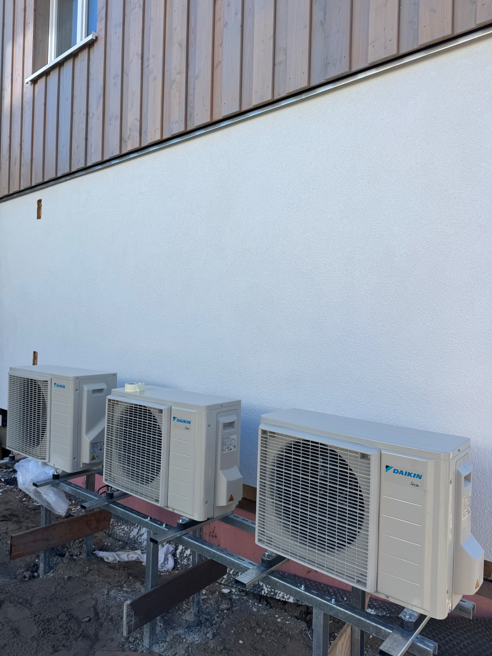

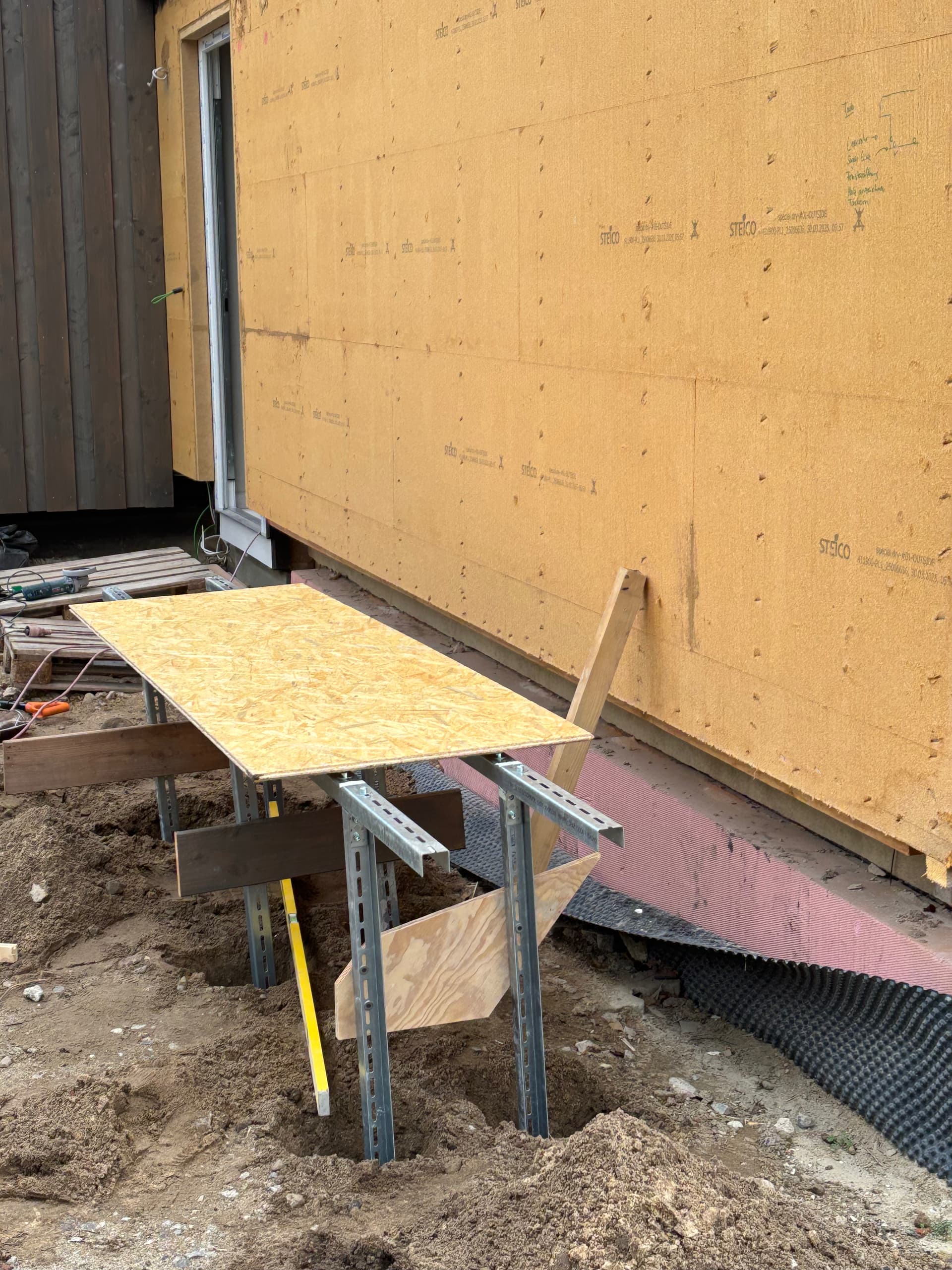

Hier jetzt mal ein Bild der tatsächlichen Konstruktion ohne zu schweißen.
Am Ende hab ich sie aus vorhandenen verzinkten Trockenbauprofilen und Winkeln verschraubt. Die Konstruktion wurde 1m tief in der Erde einbetoniert.
Steht auch ohne OSB bombenfest.
Jetzt kommen die Anlagen übernächste Woche nach dem verputzen drauf.
Traust du diesen Trockenbauteilen die Feuchtigkeit-Resistenz draußen zu? Sind die überhaupt hinreichend verzinkt und auch feuerverzinkt?
Hab mal Gemini KI befragt, die rät davon ab, weil nur sehr dünn bandverzinkt wird. Nennt sich auch Sendzimirverzinkung. Da wird eine Zinkdicke von nur 7-25 µm aufgebracht. Bei Feuerverzinkung eher so 50-150 µm.
Auch die Materialstärke finde ich sehr fragwürdig, nicht das die abknicken bei Sturm. So eine Wärmepumpe hat ja ordentlich Gewicht.
Ich kann mich mit den Blechprofilen auch nicht anfreunden. Die “Hühnerleiter” für unsere untere Splitklima hab ich mit 40er Aluprofilen gemacht, Montage jeweils seitlich in die Wand.
Ich würde diese Trockenbauteile zumindest nochmal gut mit Brantho-Korrux 3in1 streichen. 3 Schichten mindestens.
Schauen wir mal, dass muss ja auch nur 10-15 Jahre halten. Alternativ wird es ein Bodengestell ohne Erdverankerung geben. Werde berichten.
Zwischenstand: Steht und es wackelt nichts.
4 „Gefällt mir“
Die Querträger oben drauf tragen sicherlich einiges zur Stabilisierung bei.
