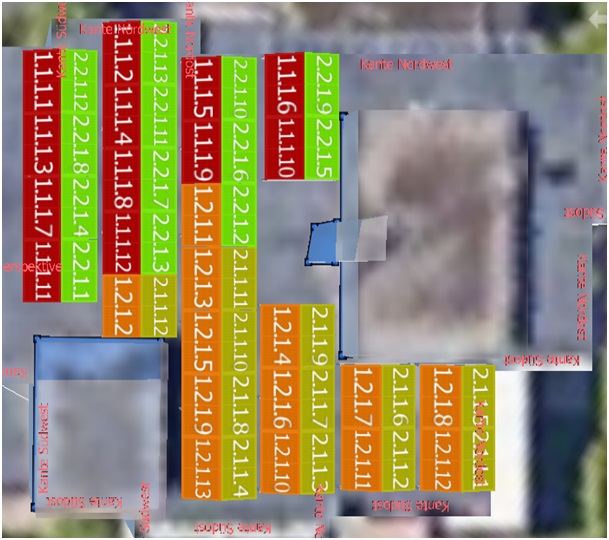

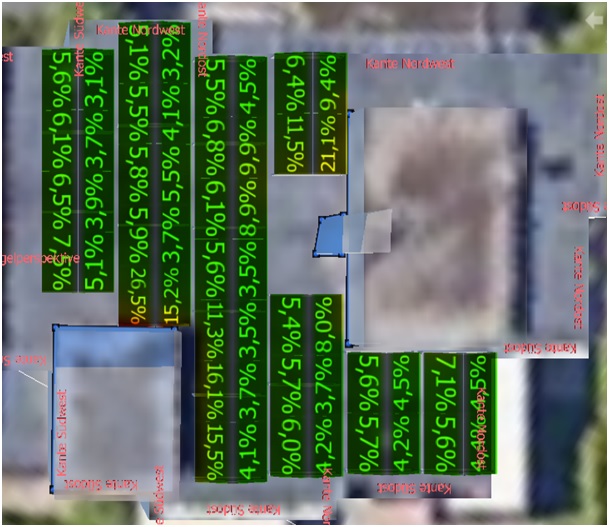

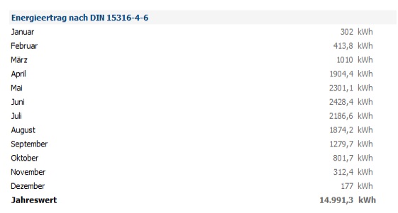

Hallo Community,
wir sind ein 5 Personenhaushalt und haben nun vor unser Dach zu vervollständigen.
Da die Kinder noch nicht so alt sind, ist der PC, Haartrockner, etc. noch nicht interessant :smiley: und unser derzeitiger Stromverbrauch liegt somit bei 4200kWh...wird wohl oder übel in den nächsten Jahren steigend sein. Wir fahren kein Elektroauto und ist auch derzeit kein Thema.
Ich suche nach einer passenden Lösung für unser Dach gerne mit DIY Speicher. Das Thema zieht sich schon zwei Jahre: aber lieber spät als nie. Nur kommt ja immer wieder der neuste heiße Scheiß um die Ecke, clevere Ideen und man fängt von vorne an sich einzuarbeiten. Jetzt wird aber angepackt...
- Flachdach mit möglichen 20kWp, mit leider viel Schatten durch eigene Aufbauten (höhere Räume), fremde Gebäude und Bäume. Anlagennutzungsgrad 80% (nach PVsol)
- Ost/West (63°/241°)
- 10° Neigung mit K2 D-Dome
- Module Trina Solar TSM-400 (400Wp)
- 2x Sunny Tripower 10.0 Smart Energy
- Batterie 10kWh?
- IRGENDWANN mal Heizungsunterstützung (GAS); vorzugsweise LWWP da FBH (220m²) vorhanden. Heizlast sind ca. 14kW
Da alles in der Planung ist, stehen weder Module, WR noch ein Batteriespeicher fest und alles kann beliebig angepasst werden. Gerne freue ich mich über hilfreiche Tipps/Tricks und Anregungen, da der Dschungel von technischen Möglichkeiten immer dichter wird.
Anbei ein paar Bilder:
https://s20.directupload.net/images/220802/8xgxwh6w.jpg]Energieertrag[/url]
https://s20.directupload.net/images/220802/cf9qxthm.jpg]Prozent[/url]
https://s20.directupload.net/images/220802/ucgubzks.jpg]String[/url]
