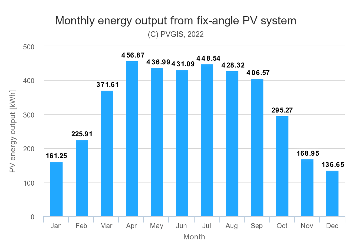

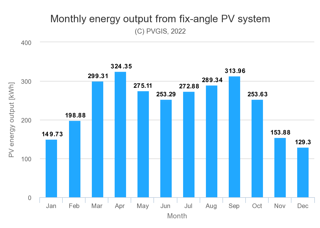

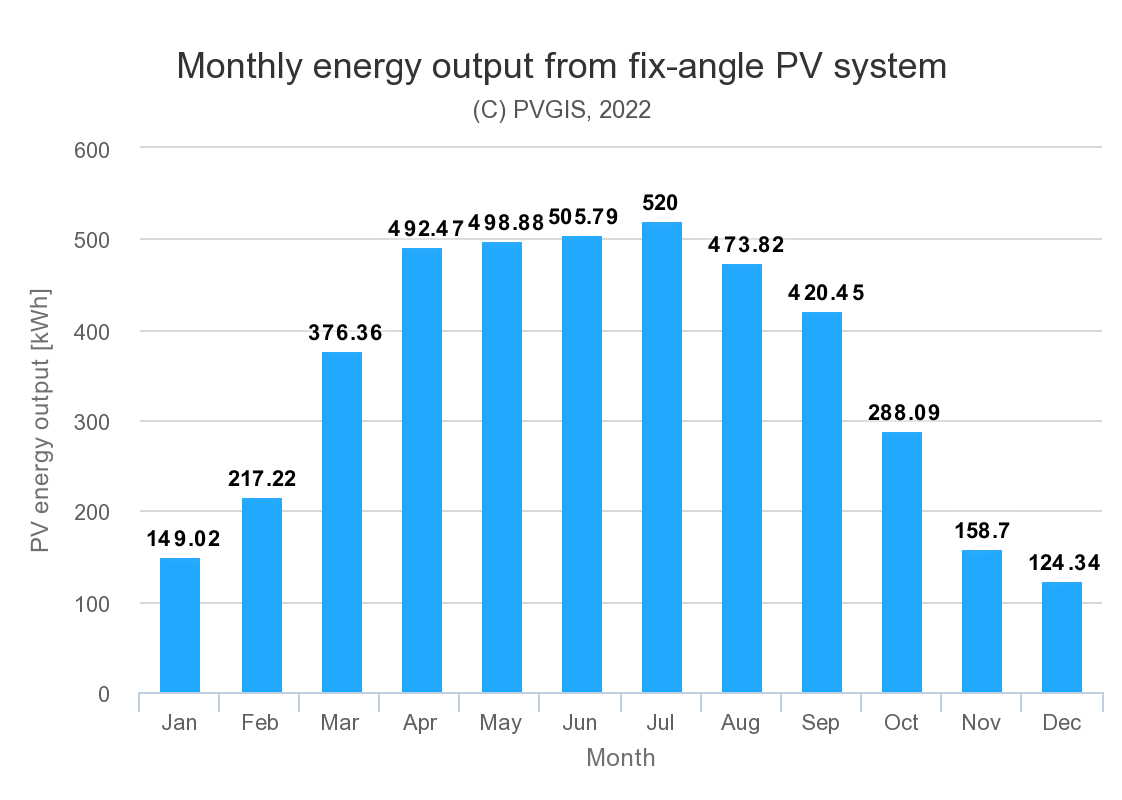

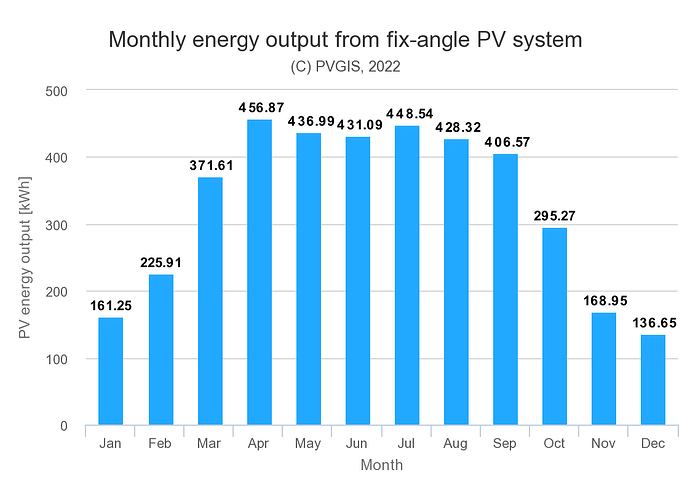

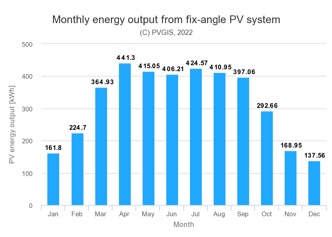

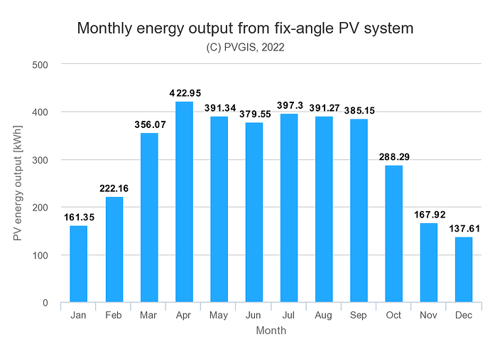

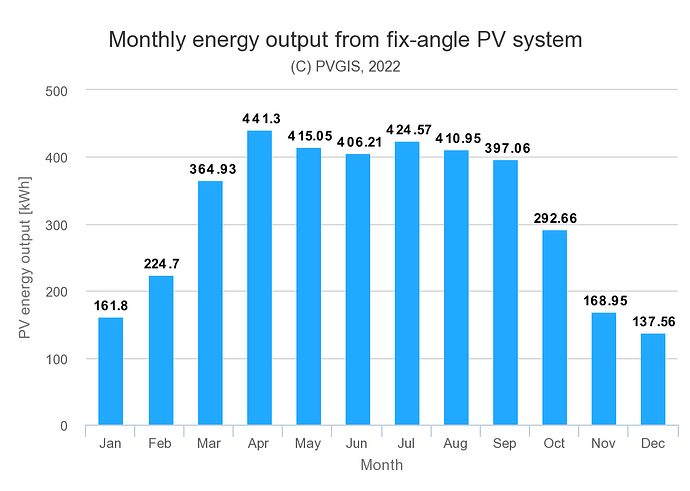

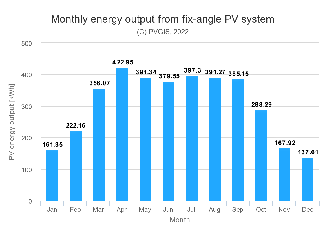

ich bin mit dem Link oberhalb auf die Schnelle nicht klar gekommen und hab nun auch mit PVGIS alle WInkel von 0 bis 90° in 10er Schritten durchprobiert, dann in 5° Schritten eingekreist und bin nun bei 65° als idealen WInterwinkel gelandet wobei 60 - 70° sehr dicht beieinander liegen
40°
60°
65°
70°
90°
