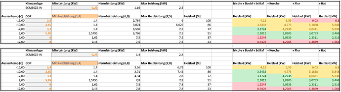

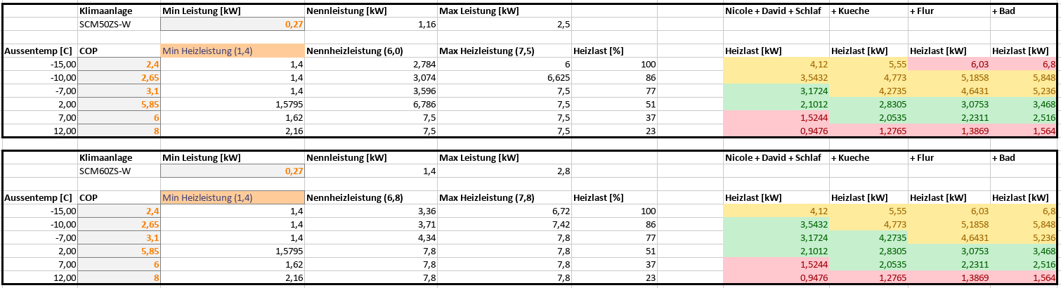

Ich habe eine aehnliche Situation und eventuell hilft es dem Ersteller auch etwas.
Aktuell schwanke ich noch zwischen der SCM50ZS-W sowie SCM60ZS-W, jeweils mit 3x 20ZSX-W Innengeraeten. Hierzu habe ich mit verschiedenen Rechnern grob ueberschlagen wie die Heizlasten der einzelnen Raeume im Haus sind und dann mit den Leistungsdaten verglichen. Da die Heizleistung die Summe aus Leistungsaufnahme und COP ist, habe ich ein paar COP Werte bei verschiedenen Aussentemperaturen genommen und jeweils mit der Min-, Nenn- und Max-Leistungsaufnahme multiplziert.
Die Ergebnisse sind wie folgt:
Macht es hier finanziell/effizientechnisch Sinn das SCM60 AG zu nehmen damit man mit den Heizlasten moeglichst unter der Nennleistungsaufnahme bleibt?
Ich nehme mal an das bei allem ueber der Nennleistungsaufnahme die Effizienz relativ stark sinkt und je nachdem wie oft es im Jahr unter -7 Grad ist es durchaus Sinn machen kann, allerdings waere man dadurch bei hoeheren Temperaturen deutlich weiter unter der Nennleistungsaufnahme. Hier wird es denke ich einen Sweetspot geben und intuitiv tendiere ich aktuell eher zur SCM60, da laut Data Book die minimale Leistungsaufnahme gluecklicherweise die selbe ist.
Eine Sache die mich hier aber noch stutzig macht ist, dass die Auslegungsast heizen (Pdesignh@-10 Grad) bei beiden Geraeten mit 4,7 kW angegeben wird, selbiges findet sich auch auf eurovent mit "Ph TBiv" = 4,8 kW und COP = 2,65. Ich bin davon ausgegangen, dass auf eurovent die best-case COPs bei den entsprechenden Aussentemperaturen angegeben sind, was bedeuten wuerde, dass bei -10 Grad was effizienz betrifft die optimale Leistungsaufnahme ueber der Nennleistungsaufnahme liegt (4,8 kW / 2,65 COP = 1,81 kW > 1,16 kW). Falls dem so ist, dann sollte die SCM50 ja durchaus sehr gut sein und zumindest bei -10 Grad, "exakt" gleich gut wie die SCM60.
Um genau zu sein, wenn man die Werte auf eurovent vergleicht, so scheint SCM50 = SCM60 unter Idealbedingungen zu gelten was effizienz betrifft sofern alles stimmen sollte was ich bis hier hin geschrieben habe. Das wuerde dann ja bedeuten, die SCM50 bietet zwar absolut gesehen mehr Leistung, aber immer bei einer schlechteren Effizienz, praktisch wie beim uebertakten eines Prozessors oder tunen eines Autos und unter der Annahme waere ich mit der SCM50 ja noch im gruenen (gelben) Bereich.
