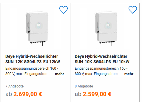

Nochmal vielen Dank für die schnelle Rückmeldung. Ich habe auf der Homepage recherchiert. Ich finde die Idee mit Deye gar nicht mal so verkehrt. Mir schwebt bei dieser Lösung der Deye sun-10k-sg04lp3 vor. Wie steht eure Meinung denn dazu ?

Der sollte jedenfalls reichen. Kommt halt eher auf die Verstringung der Module an, was benötigt wird. Nur die Leistung ist halt ein erster Indikator. Wenn Du das entsprechend hinbekommst mit der Aufteilung sollte der 10kW Ausreichend sein. PV-Leistung kann der ja an die 11kW meine ich.
Ich halte nix davon ?
20% weniger Leistung für 100€ oder 3.7% Einsparung?
Gehe mal davon aus dass Batterien nicht teurer werden sondern wie die letzten Jahre im Preis sinken werden. Die Chance dass der Deye mal eine schöne grosse Batterie bekommt sind gegeben, eine Batterie mit der Du evtl. Geld verdienen kannst... Die eine Nutzung von Stundentarifen ermöglicht, die Deine Hütte im Blackout versorgt.
