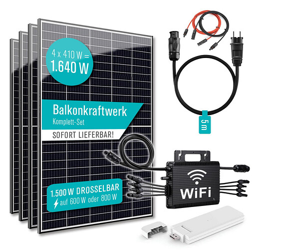

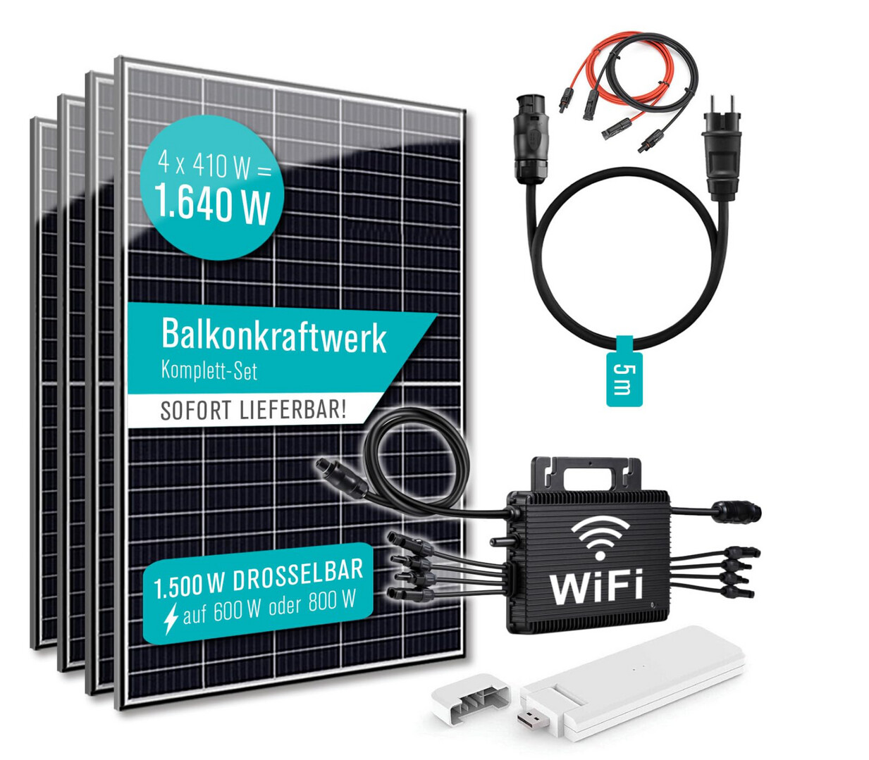

ich hab mir ein Balkonkraftwerk bestellt .
Es wird sich nicht rechnen ,aber ich möchte es aus Interesse und Hobby bauen.
Dieses Balkonkraftwerk soll später mit einem 24 V 280 Ah betrieben werden?
Meine Grundlast im Haus beträgt im Sommer 300 - 400 Watt und im Winter 150-200 Watt .
Ich bin kein Elektriker .
Kann mir jemand einen Plan oder Tips geben wie ich das am besten anschließe??
Was ich dafür alles brauche ,wie Laderegler usw. und welche Markenprodukte oder besser nicht ??
Gruß und Danke im Voraus

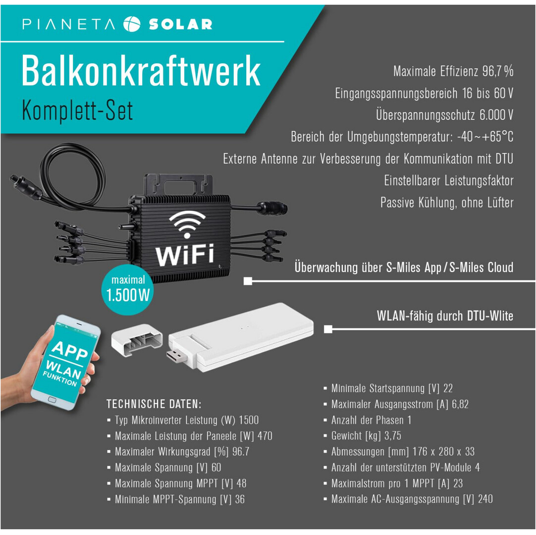

also wie es aussieht hast du einen HM1500 dabei.
Kannst du einmal sagen welche Module es sind und wie diese ausgerichtet werden sollen? Dann kann man sagen welche Laderegler dazu passen.
Wenn du den HM1500 nutzen willst würde ich aber auf ein 48v/51v system gehen. Das liegt im MPPT Bereich des Wechselrichters. 24V liegt drunter und ist knapp an Einschaltgrenze diese liegt bei 22V.
Zudem brauchst du einen einschaltstrombegrenzer. Hier gibt es verschiedene Möglichkeiten. Entweder wirklich einen Begrenzer oder aber beim Anschließen mit einem Widerstand paar Sekunden vorladen.

@itschris Es ist mind. pro Seite entsprechend vorzuladen beim HM-1500, da er pro Seite einen getrennten MPPT hat (die zwei Anschlüsse liegen intern parallel).
Wichtig pro Seite darfst du entweder nur Akku oder PV-Module anschließen, auf keinen Fall mischen (weil diese intern parallel geschaltet sind).
